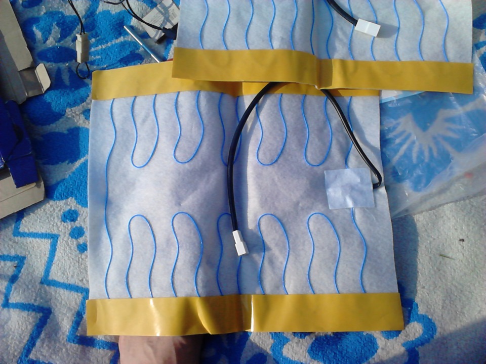

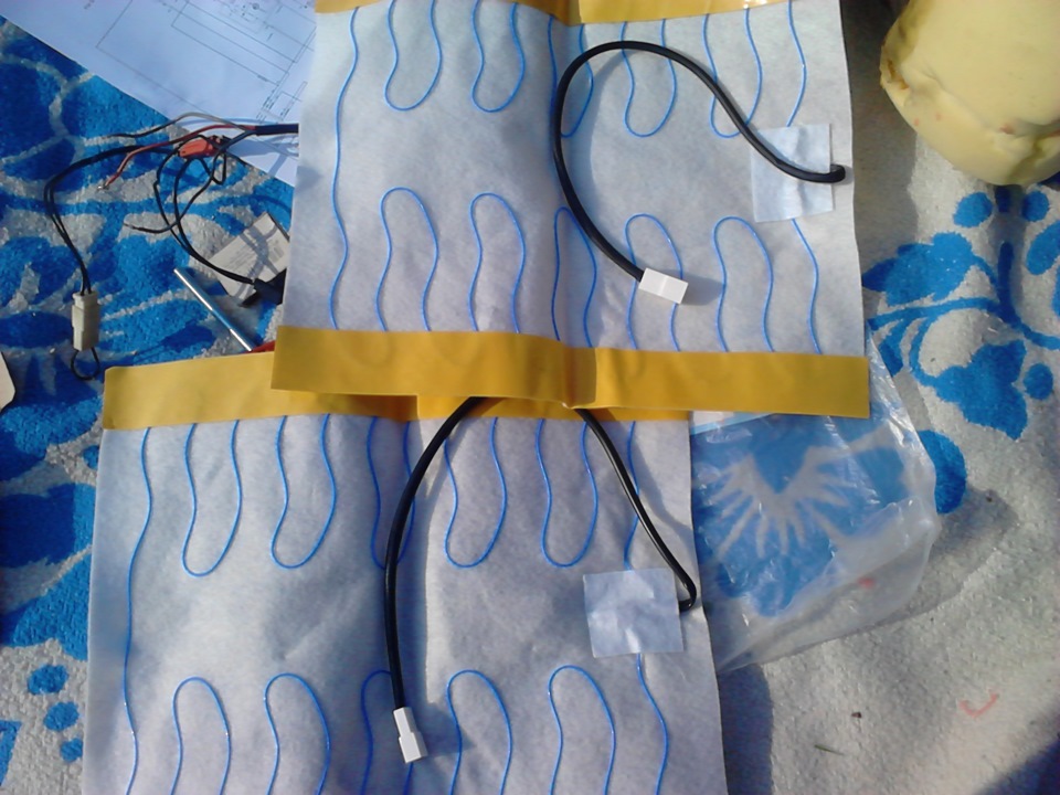

Прикупил набор из двух вставок "Емеля", и он каталСо у меня в машине 2 месяца.

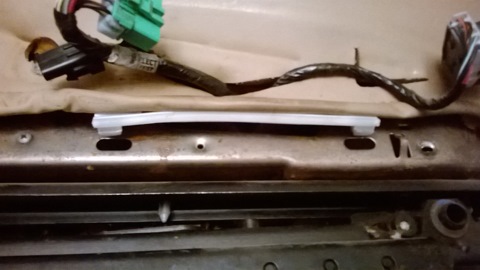

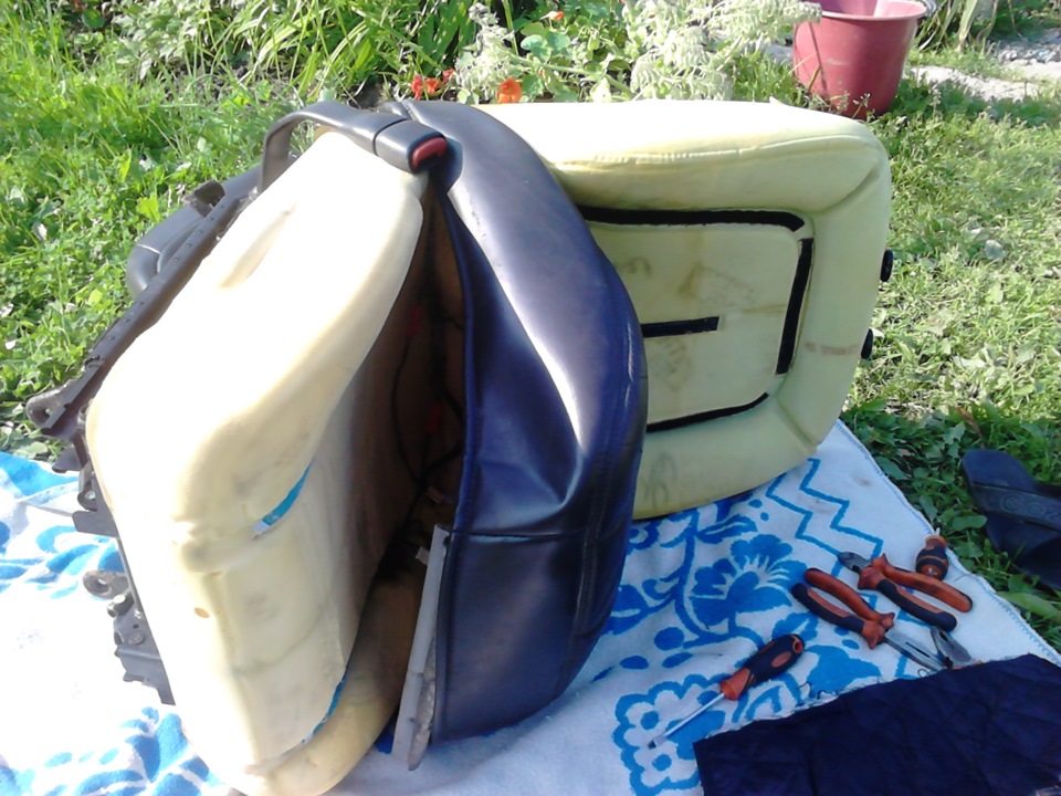

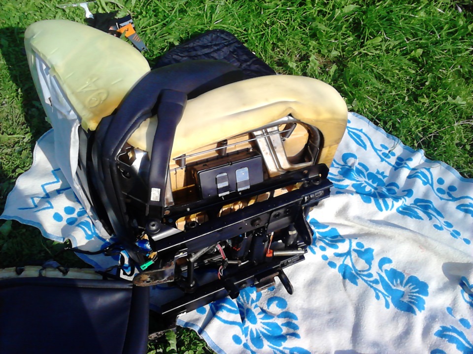

Снять сидение на 4-х болтиках на 13 — не проблема, затем отключаем 1 разъем снизу, сдвинув хитрый фиксатор (красный) в сторону и стягиваем разъем. Все, сидение готово изыматься.

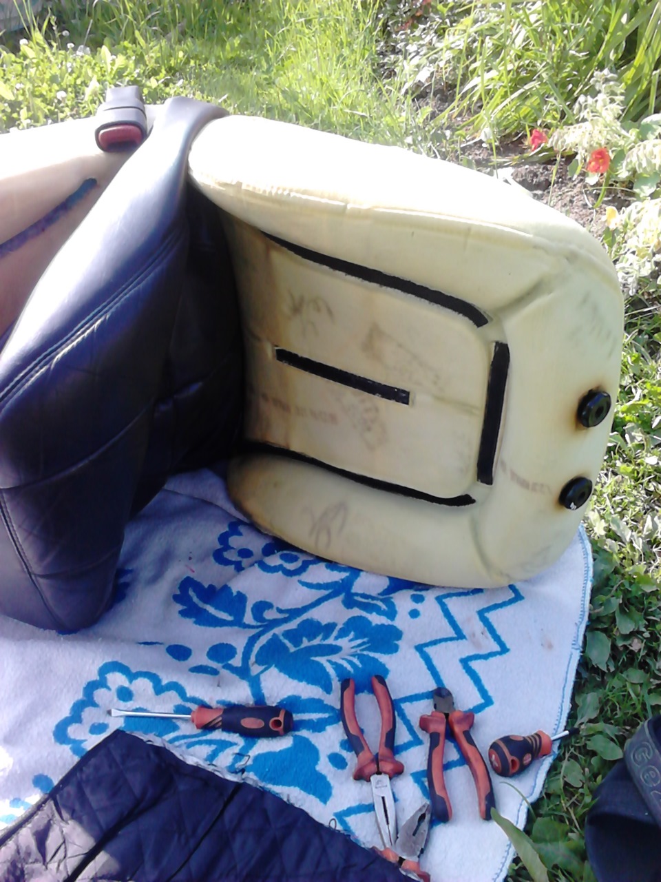

На форумах читал, что надо что-то там отгибать и т.д. для снятия кожи. У меня почему-то ничего не надо было. Накладка с кнопками управления на 3-х шурупах, снимаем разъемы и смотрим что и как закреплено. Подголовник долой.

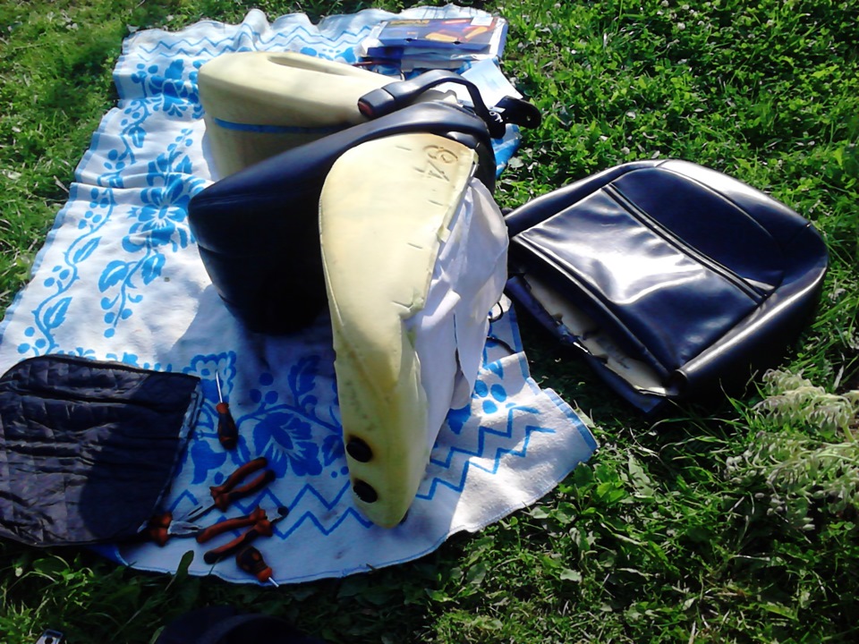

Как отсоединить держатели подголовников я так и не понял, поэтому поддел аккуратно и вытащил кожу спинки вверх. Кожа спинки снизу на молнии, а изнутри спереди на огромных липучках по кругу почти. На фото видно. Из-за молнии не смог отделить далеко кожу спинки, но это и не надо было. Поролон остается на основе (на каркасе). Оказывается подогрев (штатный) спинки работал! Его кто-то криво подключил!

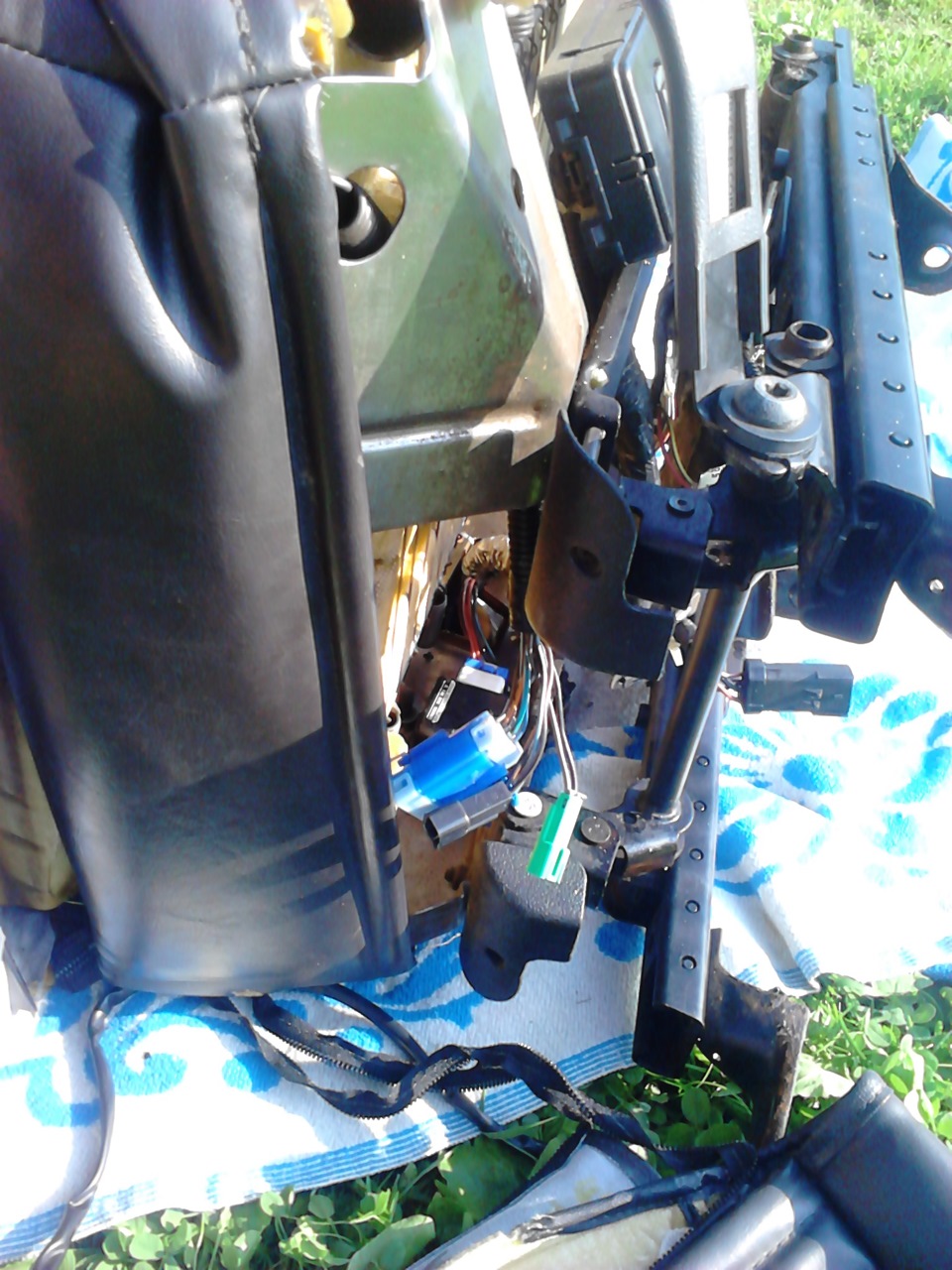

Все разъемы (их два) на подогревы находятся сзади спинки внизу. На фотках тоже видно. Их отсоединяем сразу. Они разных цветов — не перепутаем. Далее сверяем все провода по цвету со штатной схемой, все нормально.

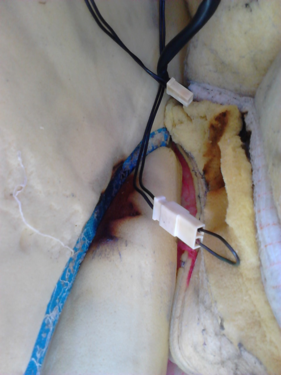

Кожу сидушки достаточно снять с трех сторон. Снизу отгибаем 3 длинные пластмасски, и также на сидушке под кожей огромные штатные липучки. Далее все видно. Штатная сидушка имела жуткий нагрев с оплавлением в одном месте, и кто-то впихнул подогрев из магазина (китайская кака).

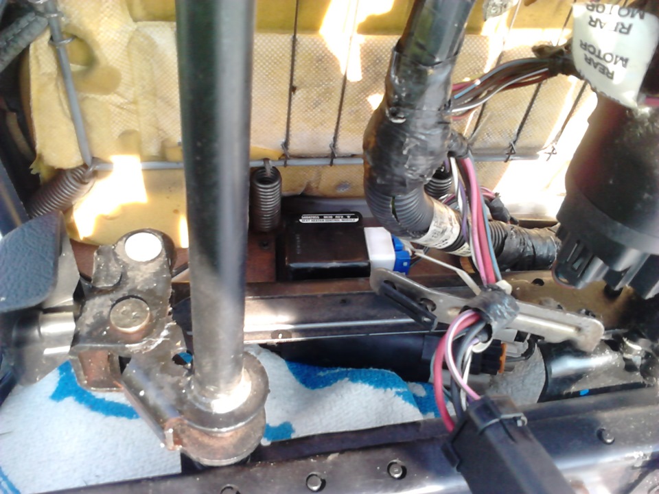

Ну и соединил это все немного не правильно. Плюс не учли, что есть еще в схеме подогрева особый блочок (маленький, как спички), который и отвечает за подачу и управления тепла на попу. А еще этот блочок управляется датчиком перегрева сидения. Где находится этот датчик — я не нашел. Ну и не надо.
Использовал только одну вставку от Емели (как раз с термодатчиком, но он включен в цепь уже последовательно). Ибо напомню, спинка должна работать. Далее все соединяем, термоусаживаем… собираем.

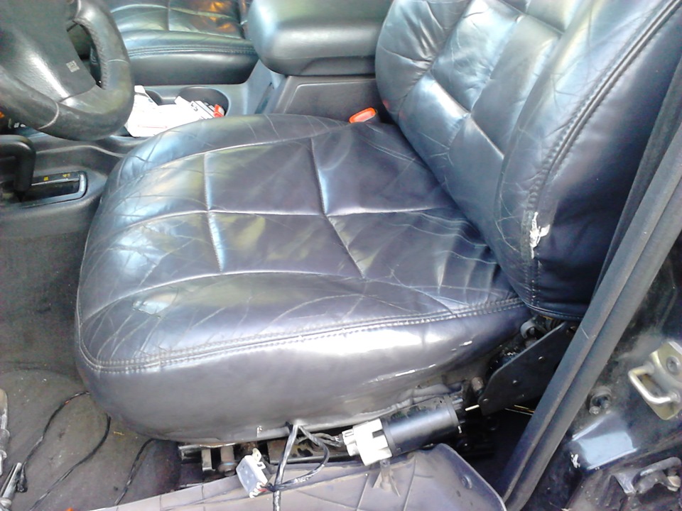

Ставлю сидение на машину, прикручиваю. Хочу проверить, но на улице +27… Жду вечера. Включаю подогрев, проверяю — не работает :-(
Я выше говорил про термодатчик в схеме управления блоком подогрева сидения. Его провода я как бы "разорвал". Не работает. Соединил эти провода… все равно не работает. Что за?!
Уже было хотел поиздеваться с тестером с пассажирским сидением, чтобы понять, а что же должно быть на выходе?! Но тут случайно пальцами коснулся этих проводов. Твою ж дивизию! Щелкнуло реле в блочке! Замерил свои пальцы — около 200 кОм. такого резистора у меня нет. Нашел на 4.7 кОм. Подсоединил — щелкнуло! Значит блок все-таки управлялся не термобиметаллом, а чем-то иным… Далее соединение резистора, термоусадка и т.д.
Проверка в движении (уже вечер, стемнело, похолодало немного)!
УРАААА! И сидушка и спинка работают и греют замечательно!

У меня в штатном было 4 обрыва. Нашел, спаял и теперь хорошо ))
спасибо!Попробую свои тоже поковырять…
Да, иди по нитям и найдёшь обрывы. Обычно они в местах соединения или пайки, ну или где проткнули кожу сверху

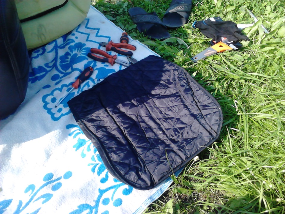

"Емеля" лучше, чем штатный подогрев?

Нет, емеля хуже… ибо он под поролоном…
резистор — замена датчика температуры, который идет на блок управления подогревом и включает реле… схемы есть…

да, датчик там срощен с подогревом… без него блок не работает… резистор нужен…

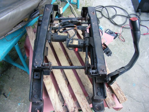

А большой с другой стороны это блок моторов сидухи?
а большой — это как раз память сидений, зеркал и т.д…
Ромыч, а чёрная коробочка под коленями это и есть блок? Хочу свои тоже реанимировать, не грели с приобретения…жена ругаеццо.

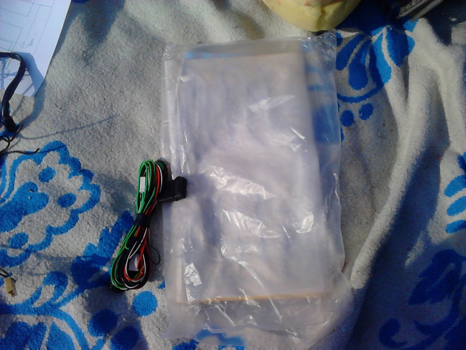

блок обогрева — на третей снизу фотке виден вдали, с синим разъемом… висит как бы на боку каркаса…
