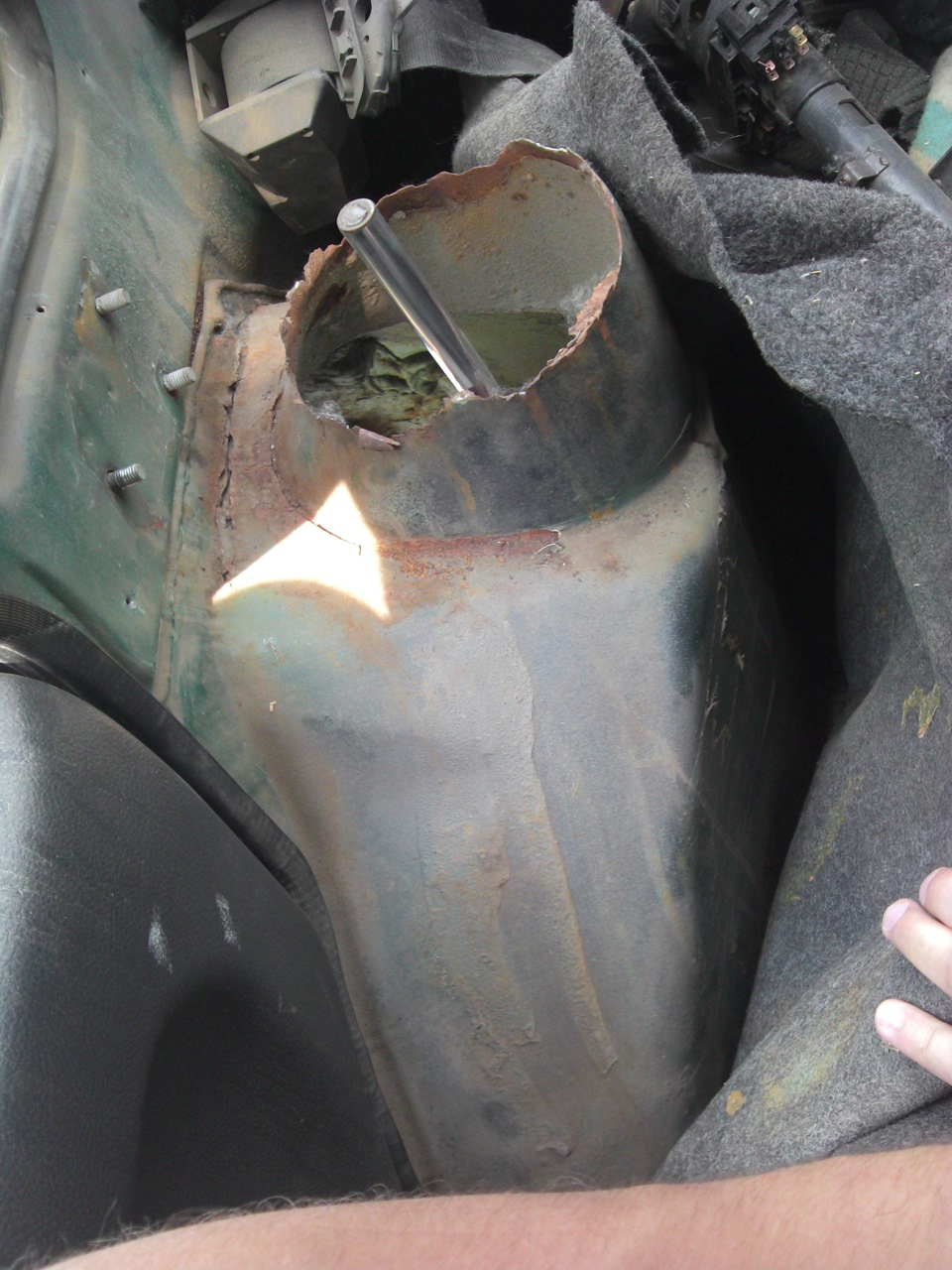

Арки куплены, так же найдена одна 2108 на драйве, где подробно описаны все манипуляции при замене арок и не только, рекомендую
www.drive2.ru/cars/lada/2108/21080/ivasik/
Так же появилось желание поменять и внешние части арок, ибо они тоже сыпятся уже)
Арки будут меняться вместе с порогами, т. к. часть арки приваривается к усилителю порога, которого у меня уже нет. Так же по ходу дела придется менять часть лонжерона заднего левого и поддомкратника переднего левого, посмотрим, читаю БЖ Ягодки-Малинки и понимаю что многое придется делать))

ебаться в телевизор у меня на 8ке 87 года такого не было
87 год значит совдеповская, там все было иначе)
мыши съели))
да ну, они металл не едят))))
я в а*** если честно.такая нагрузка и такой тонкий метал
Он там норм был, это его ржавь съела. На новых арках там металл 1.5 мм, и сам стакан вставляется с арку с металлом 1 мм, и того 2.5 мм несущего, вроде норм)
