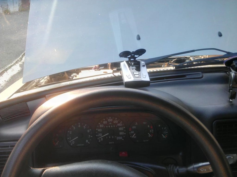

Установил его вот так:
Тут его удобно видно, он не мешает, приемник не закрывается дворниками и прочим. Мог бы повесить и повыше (к примеру по центру), но там уже регистратор. Ну а вес и посредственная присоска будут заставлять детектор постоянно падать, ведь дороги у нас не самые ровные.
В моём случае такое крепление удобнее, детектор одним концом лежит на торпеде и не вибрирует, ну а присоска не отваливается, потому как на ней не весь вес детектора. В добавок снизу имеется пустота для лучшего охлаждения. Это также важно, ибо при сильном нагреве детектор может стать хуже ловить сигнал, или попросту перестать его ловить.

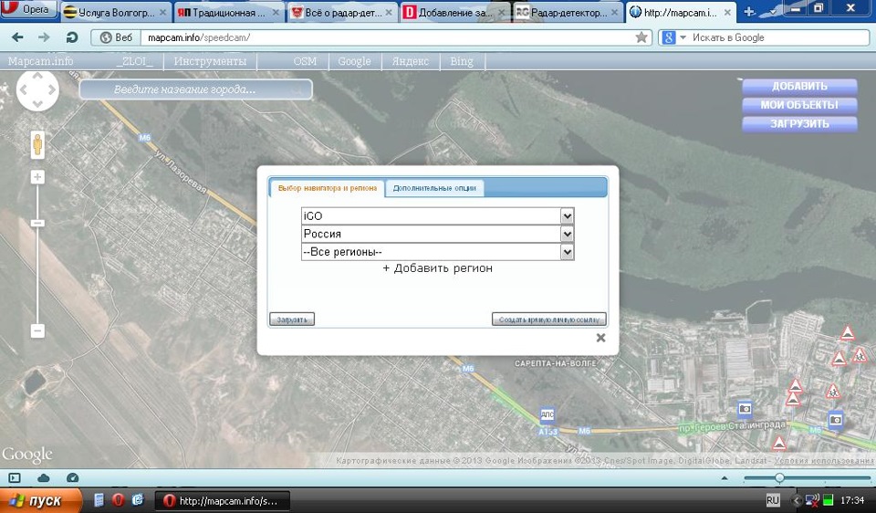

Мы можем загрузить и свои точки. Для этого нам понадобится:
— само ПО для обновления детектора — www.rg-avto.ru/catalog1/inspector/rd/x2g/
— регистрация на mapcam.info/
— Notepad++
— Excel (можно и его налог)
Для начала идём на сайт mapcam.info/. Загружаем базу точек. Выбираем в типе навигатора iGO, простой!
Опции ставим по своему усмотрению. Я поставил галочки везде, кроме мобильных засад.
Загружаем файл к себе на ПК.

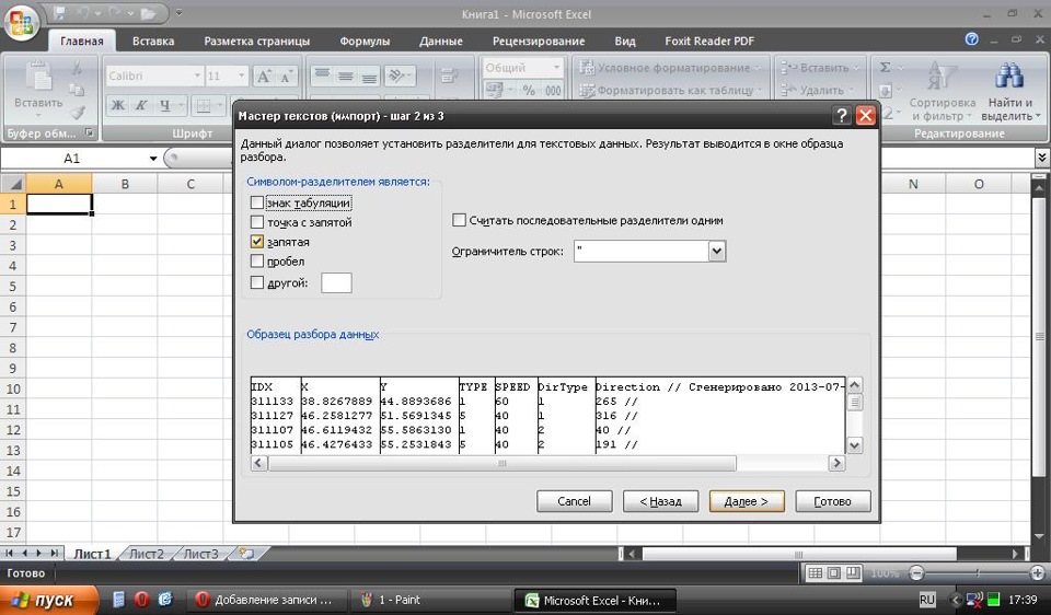

Далее запускаем Excel, ищем наш файл и начинаем его импорт в таблицу.
Выделяем первый столбец и удаляем IDX. Причина этой манипуляции состоит в том, что на mapcam.info IDX зачастую имеет 6 значный формат. А производитель детектор ввел ограничение на 100 000 точек. Потому все строки с IDX более 100 000 детектором игнорируются. Наша задача переименовать IDX.
После очистки столбца с IDX пишем в первой строке 1, во второй 2. Ну а далее просто тянем за правый угол ячейки, в итоге Excel заполняет строки по порядку, именуя каждую.
Закрываем Excel и сохраняем изменения, сохраняя формат txt.

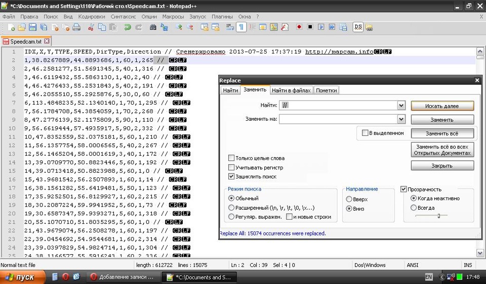

Открываем полученный файл с помощью Notepad++.

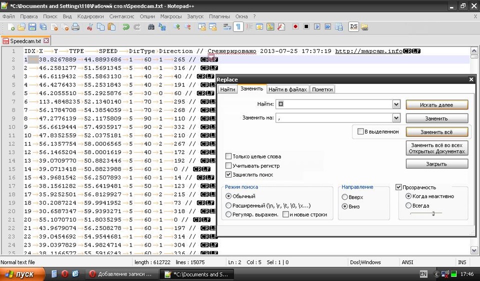

Производим замену символов.
Заменяем знак табуляции на запятую.
И удаляем //.

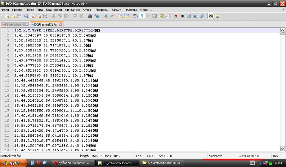

Открываем родной файл X2GammaDB.txt в Notepad++ и перекидываем текст в него. Проверяем формат файла
Формат новой строки Macintosh, формат кодировка ANSI as UTF-8.
В принципе для того и открываем родной файл и вводим в него коррективы. Таким образом наш текст сохранит формат родного X2GammaDB.txt, даже если до этого он был другим.

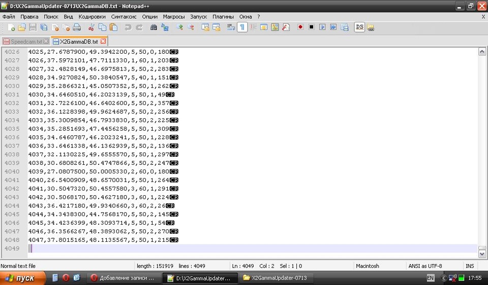

Ну и проверяем последнюю строку.
Последняя строка должна быть пустой и иметь один пробел. Если этого не сделать, то есть шансы получить зависания, как это было у меня в самом начале.
Сохраняем файл и заливаем его по инструкции.
