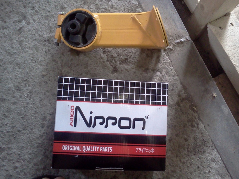

Выходные опять проведены с автомобилем. Хотел поменять опору ДВС, так как на кочках двиг бил об защиту, ну поехали в магаз, купил там опору переднюю типа "СПОРТ" от автоваза… почти восемь соток стоит кстати =\
Заодно взял колодки задние NIPPON, а то фиг знает как давно их меняли и в каком они состоянии, ну я и решил их заменить, а старые оставить прозапас.
Приехал на работу, пока остывал двигатель, решил заменить колодки. Кстати, задние колодки оказались практически новыми, так что зря потратил деньги конечно, но я не жалею, теперь ведь япотормоза стоят аххаха.
Далее по плану была опора двигателя. Снял старую, она была тоже новой, нигде не наджабленная, короче целая, как новая. Ну думаю раз купил новую опору, то надо ставить, тем более там "СПОРТ", когда я прикинул новую опору к месту, то мягко говоря был удивлён… 1) она была уже мм на 10 чем крепление к кузову, видимо по задумке автоваза, там надо подложить целую кучу шайб, или втулку специальную поставить… 2) посадочное место, которым она крепится к блоку было кривое всё и ровно бы она ну никак не встала.
Короче поехал обратно в магазин, сдал её, вернул деньги, купил лампочку в зптф, свечи BRISK, а то у меня стояли NGK, с которыми у меня авто запускался очень нехотя, вонючку и коврик липучку))) Потом подумал, что надо бы и передние колодки заменить, я их менял месяц назад, вместе с тормозными дисками, но они безбожно скрипели, когда нажимаешь на педаль тормоза, меня это достало, решил больше не брать FERODO, а взять NIPPON как и назад взял.
Приехал на работу снял передние тормоза, жаль не сделал фото, но на правом тормозном диске жестокая борозда образовалась от феродовских колодок. Ну поменял я всё короче, поставил опору старую, но прежде её немного доработав (вставил в отверстия подушки толстую резину, чтобы подушка была жестче) грубо говоря я сделал из обычной подушки "СПОРТ"!
Потом снял защиту ещё, подрихтовал её кувалдой, поменял свечи, повесил вонючку (+побрызгал вонючкой(чуть не задохнулся пока домой ехал)), прилепил коврик, поменял лампочку, да и поехал домой.
Что мы имеем: ДВС больше не бьёт об защиту, двигатель сидит жёстче и когда трогаешься с места, то его не колбасит из стороны в сторону. Тормоза тормозят и не скрепят больше *радость*. Вонючка воняет(ну очень сильно воняет, надо было меньше брызгать), коврик прилепляет, лампочка светит.

А опору новую стоковую не вижу смысла покупать. Просто поторопился с покупкой опоры, надо было сначала старую оценить) Я произвёл тщательный осмотр старой опоры и она вроде как целая, может недавно меняли, там не трещин, ни разрывов на резине, так что я просто немного её усилил и стало норм)
