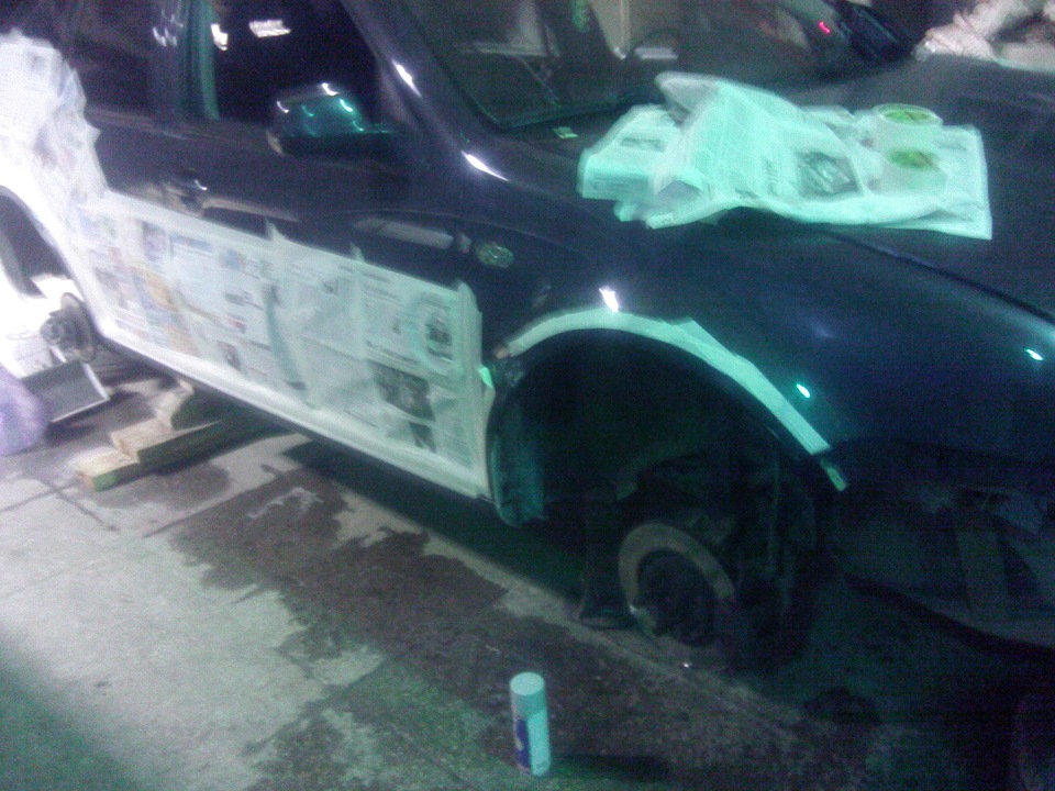

Проделал все работы еще в конце весны, все руки не доходили выложить.
-Помыл днище.

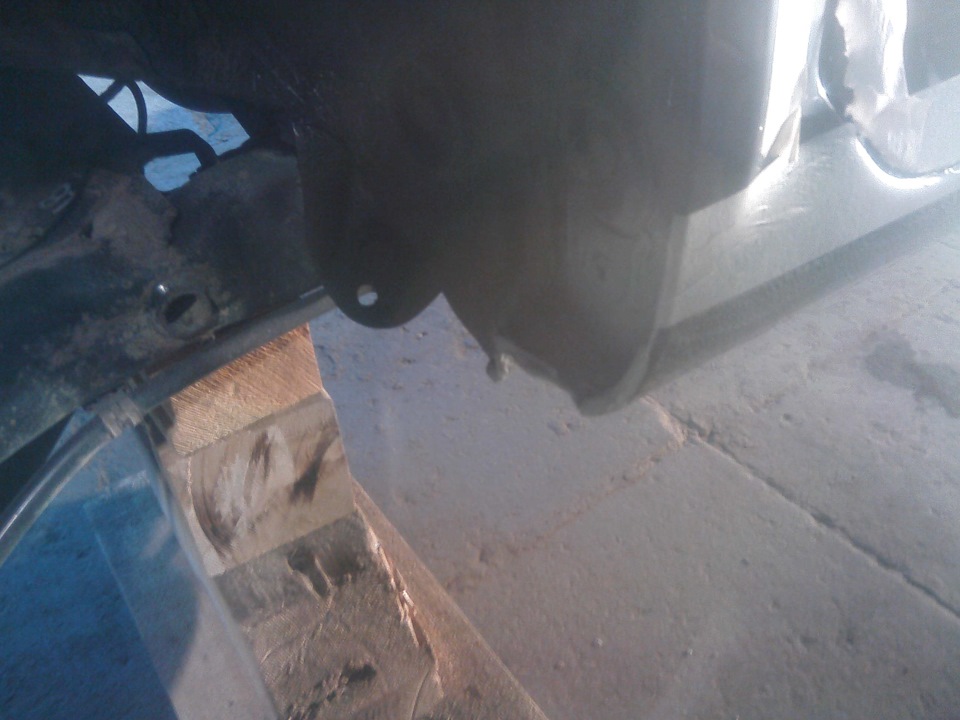

-Вычистил все под локерами, убрал там мелкие очаги коррозии и тщательно все обработал: кислотным и обычным грунтом, антигравием и от души пролил мовилем.

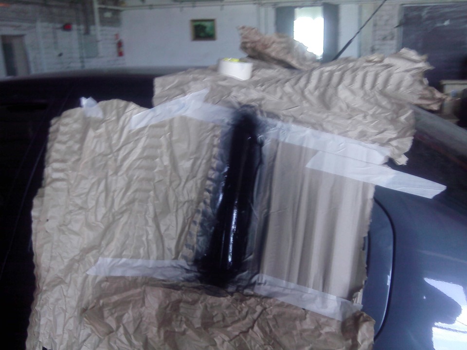

-Восстановил местами выбитый на порогах антигравий, и покрасил их.
-Полирнул под 3М fast cut и антигалаграмник и покрыл воском Meguairs.
-Ну и так по мелочи: сколы царапки, и пр. ерунда.
Теперь авто бодр не только в тех. плане, но и внешне за 3х летку с легкостью прокатит.
