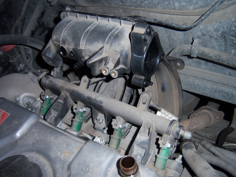

Бегемот стал дёрганым, нервным и слегка туповатым :( Просто замена свечей не помогла его психике… Было принято решение — МЫТЬ и памперс поменять (топливный фильтр)!
По самому процессу — отрубить аккум, обязательно чистить все посадочные места! Чтоб ни песчинки!Перед установкой обработать резинки форсунок и колодцы силиконовой смазкой — иначе резина может порваться или криво встать.Чистил всё карбклинером.
Провожу эту процедуру уже не первый раз — последующего "обучения дросселя" ни разу не потребовалось.
После процедур психика бегемота стабилизировась, он стал бодр и смел :)))
А если серьёзно, то двигатель стал гораздо приёмистей и эластичней, пропали цыканья и звяки. К сожалению эта процедура не прибавляет 100500 HP к мощности, но ездить стало гораздо приятней.

Можете подсказать код уплотнительных резинок? Или их размеры.
