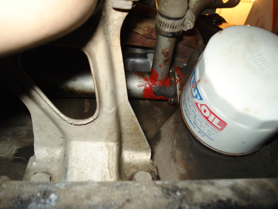

В одном из прошлых постов, я упомянул что дала течь проводящая труба помпы.Залепил тогда трещину эпоксидным пластелином и какое-то время пришлось поездить на воде.
Пришел сегодня тот день, когда я мог доделать начатое)) Загнал машину на яму. Прогрел, слил воду, залил новую и промыл. Затем полез под машину и скинул защиту. В принципе открутить старую трубу не сложно, но удобства это…3,14здец. подлезть норматьно можно только торцовым ключем на 10. Но в итоге снял. Зачистил посадочное место на помпе, сделал прокладку из прокладочной бумаги + герметик красный с обеих сторон.
Вставил новую трубу, прикрутил, затянул…вуаля))
Перед тем как заливать тосол, в радиатор влил МеталлоГерметик Hi-Gear, дабы обезопаситься от микротрещин и защитить каналы охлаждения вдальнейшем.
Тосол залил Felix-40.
Может самовнушение, но показалось что машина стала работать мягче)
Всем добра!

Ну и чё герметик помог? а то я серым мазал а толку, заипла течь
ты про какой герметик спрашиваешь?красный или метало-герметик?
на саксофон, красный)
ну я там же еще прокладку самодельную делал из прокладочной бумаги, вроде нормально все)без течей. а когда была дырка в старом саксофоне, залепил ее насухую эпоксидным пластелином недели 2-3 катался так и нормально-не текло)
сил нет уже, течет и течет со всех щелей, два раза уже снимал саксофон и прокладки менял, так же голову шлифовал, да… там было завалено возле места утечки тосола под гбц, снял он 2,5 десятки, нормально, поставил голову, 2 дня поездил, смотрю мокро… а когда же это кончиться

а что там про металлогерметик? отзывы жду;)
да я его налил чисто для спокойствия.) вдруг какие-нить микро щели в радиаторе или в рубашке. когда у брата Калина была, маленькая трещинка появилась на радиаторе. он этой байды чуть залил, погонял и все отлично стало)так и продал
лол, ну а у тебя что?
а у меня ничего) просто радиатор родной с 86г, хз какой он внутри. вот и влил герметик на всякий случай. он же вроде как еще и защищает от возможных протеканий вдальнейшем.ну по крайней мере, у меня ничего не течет…тьфу, тьфу, тьфу))
