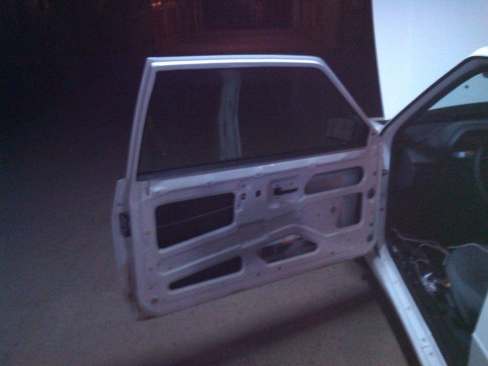

Как и хотел купил ЭСП, подиумы в двери и колоночки! Хотел поначалу колонки Морел Максимо, но что-то денег пожалел)в итоге не очень доволен музыкой, в дальнейшем исправлю. Колонки поставил фирмы Кикс компонентные, без басов звучание неплохое, как только начинаешь накручивать басс появляется треск, поэтому решено ставить бюджетный саб до следующего лета (к лету планирую вплотную заняться музыкой), на днях уже будет стоять и саб.
По поводу стеклоподъёмников можно долго рассказывать, намучался я с ними вдоволь, но всё же всё поставил, подключил, всё работает.
Подключал их через прикуриватель, так как не электрик и особо не шарю как всё сделать через монтажный блок(
Кинул от прикуривателя два провода (плюс и подсветка), на плюс поставил предохер дополнительный на 15А дабы избежать сгорания проводки, провода не греются, всё ок.
Кнопки воткнул в места для кнопок подогрева сидений, т.к. в комплекте ЭСП было только две кнопки посчитал это решение самым оптимальным и удобным как для меня так и для пассажира. В процессе установки были испорчены несколько клипс на обшивках, накупил сразу 20 штук и поменял сломанные)
Так же купил штатный подлокотник, но блин он туговато вставляется в нужные крепежи и когда подтягивал болтик на сиденье, дабы прижать получше подлокотник к сиденью, у этого болта оторвалась голова((перетянул, и теперь без него, не знаю как доставать этот болт оттуда. И как по мне так подлокотник высоковат, чуть пониже мне кажется было бы лучше
