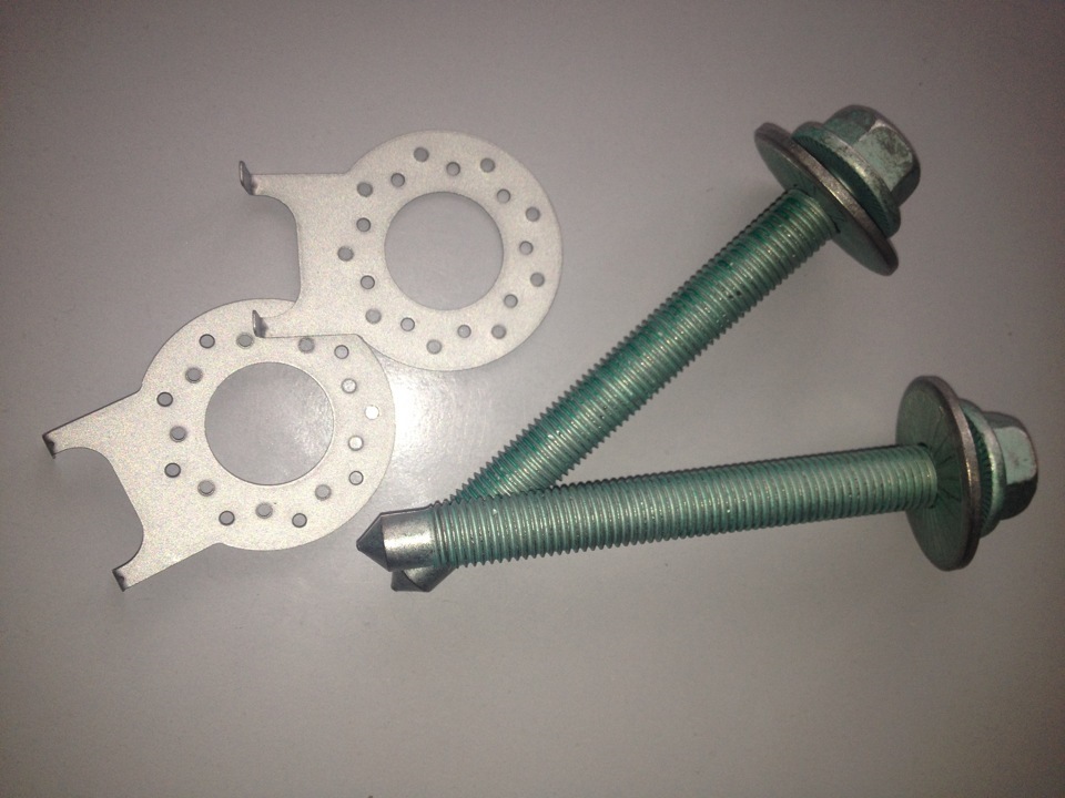

Речь естественно о VAGовском алюминиевом подрамнике который используется с 5-ого поколения гольфа на всех одноплатформенных машинах.
Особенно часто при рулежке на малой скорости или выкручивании руля на месте происходит щелчок в районе ног водителя/пассажира.
Проблема частая и актуальная, которая исходит от крепления подрамника на кузове автомобиля. Первоначально проблема решается подтяжкой болтов, но более кардинально помогут пара новых больших болтов и проставочные шайбы между кузовом и подрамником.
Процедура замены не сложная, но эффект максимально положительный.
Как всегда большое спасибо Диме Jussi за помощь в решении этой проблемы.
Вот артикулы для заказа:
Болты: N 908 235 01
Проставки: 7M3 499 349 A

на сколько я знаю, проставки он не туда поставил…
почему не туда? туда, болты которые соединяют подрамник и кузов, два передних болта в подрамнике…
на сколтко я знаю эта проставка ставится под шайбу и после затягивания загибается на пятигранную головку болта, что-то типа контрящай шайбы… может и ошибаюсь, но под подрамником мне кажется ей точно делать нечего
если честно не могу утверждать однозначно, т.к. на 100% не уверен, подрамник ерзает о кузов и издает этот звук, шайба подкладывается между кузовом как раз и подрамником там где они трутся и не дает ерзать подрамнику в случае ослабления болта, а с другой стороны после замены этих болтов и подкладки шайб, щелчки то пропадают, значит мы делаем все правильно?..

а сколько всего болтов и колец надо?
2 или 4 болта?
2 болта 2 кольца
