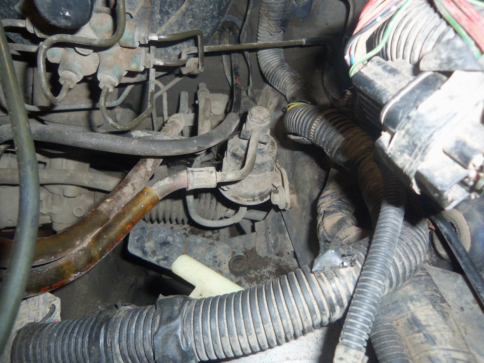

у нас открылся доступ к топливному фильтру. у меня ТО большое поэтому фильтр я заменил. болт сверху, болт снизу, (не потерять медные шайбы) болт хомута.
вот он фильтр топливный

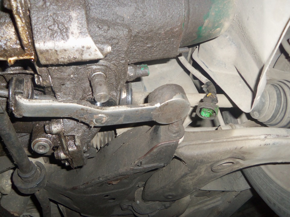

остоединить зеленую фишку включения сигнала задней передачи, сливаем масла с коробки и двигателя
откручиваем подушки опоры кпп здесь…

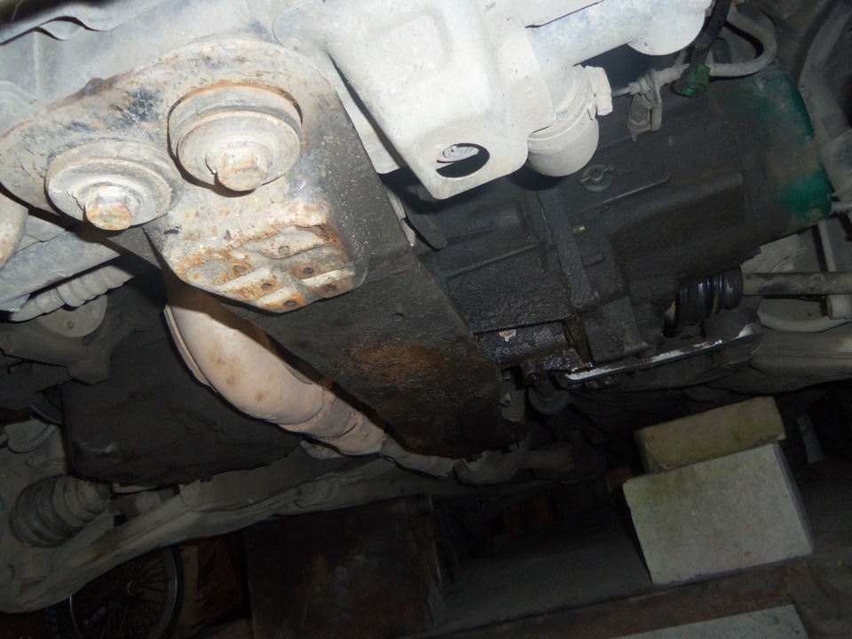

откручиваем продольную балку, два болта спереди и два сзади

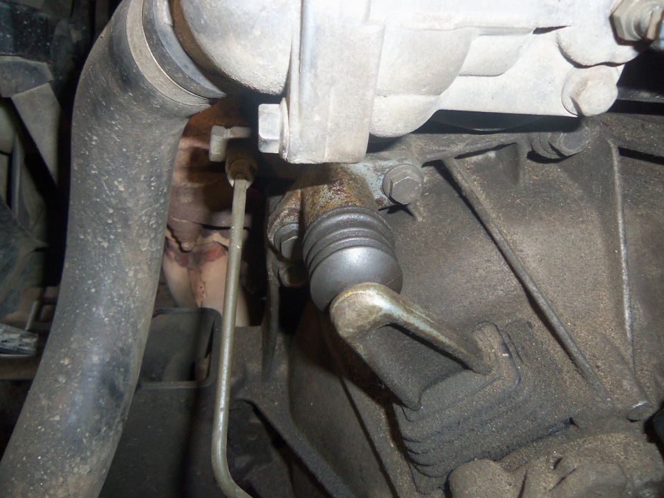

откручиваем цилиндр сцепления

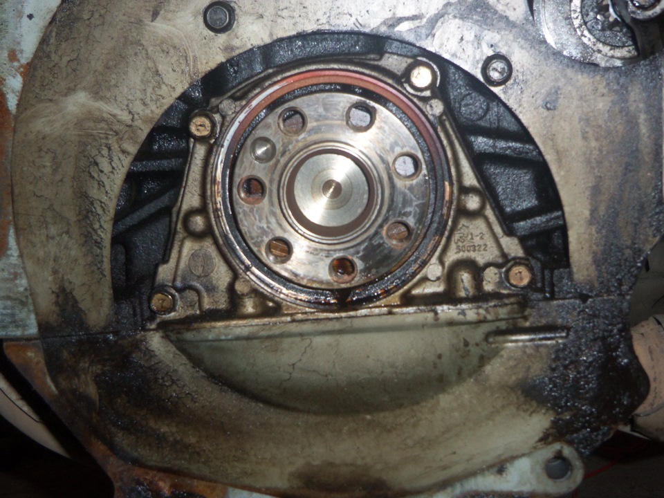

вот он виновник течи масла: задний сальник коленвала. его вынимаем отверткой, забиваем новый
и все собираем в обратной последовательности. при установки диска сцепления и корзины сцепления использовать центровочное приспособление диска сцепления.
