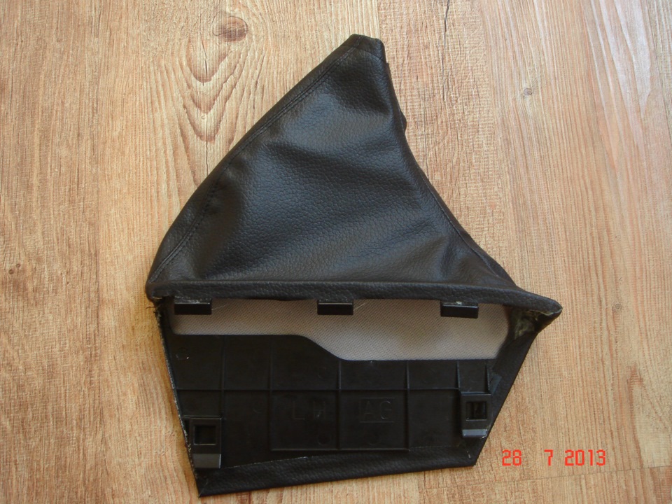

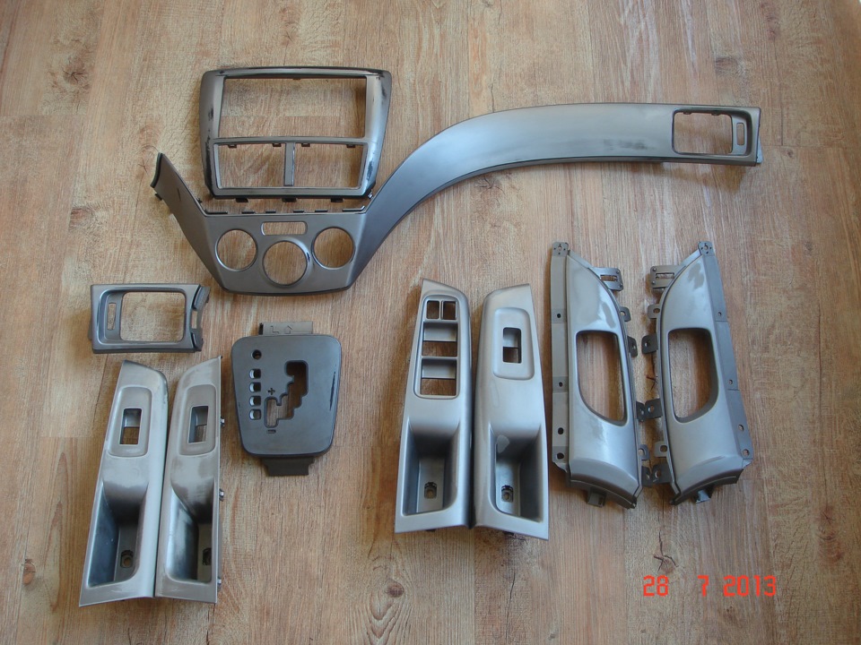

За годы эксплуатации, несмотря на бережное отношение, салон немного поизносился. А именно немного стерлась серая краска на пластиковых вставках, особенно на ручках дверей, почему-то эта детская болячка есть только на Импрезах до 2009г.в. И еще немного облезла оплетка (чехол) рукоятки стояночного тормоза.
С пластиком ничего сложного нет, снял,
немного зашкурил,
загрунтовал, покрасил, покрыл лаком.
А вот с чехлом ручника пришлось немного повозиться. Найти и купить новый материал, оторвать старый материал от пластикового каркаса, который был приклеен на мертво, но и это все отдал в ближайшее ателье по ремонту и пошиву одежды. Но старый чехол им пришлось распороть для снятия более точных размеров.
Получилось один в один, как родная. Потом обратно приклеил к пластиковому каркасу на обувной клей Момент. Получилось отлично.
Затраты:
Грунтовка – 250руб. (1шт.);
Краска – 150руб./шт. х 2шт. = 300руб.;
Лак матовый – 150руб. (1 шт.);
Материал (кожзам.) – 50руб., за кусок 1,5м*0,5м. (меньше не продавали) осталось очень много;
Услуги ателье – 350руб.;
Клей – был;
Итого: 1100руб.
Теперь салон совсем как новый, даже лучше.

Привет, подскажи как ты снял белые вставки вокруг ручек дверей?
они впаяны в основную панель двери. аккуратно распаял. потом все впаял обратно и + проклеил супер клеем

а грунтовка лак краску какие брал?

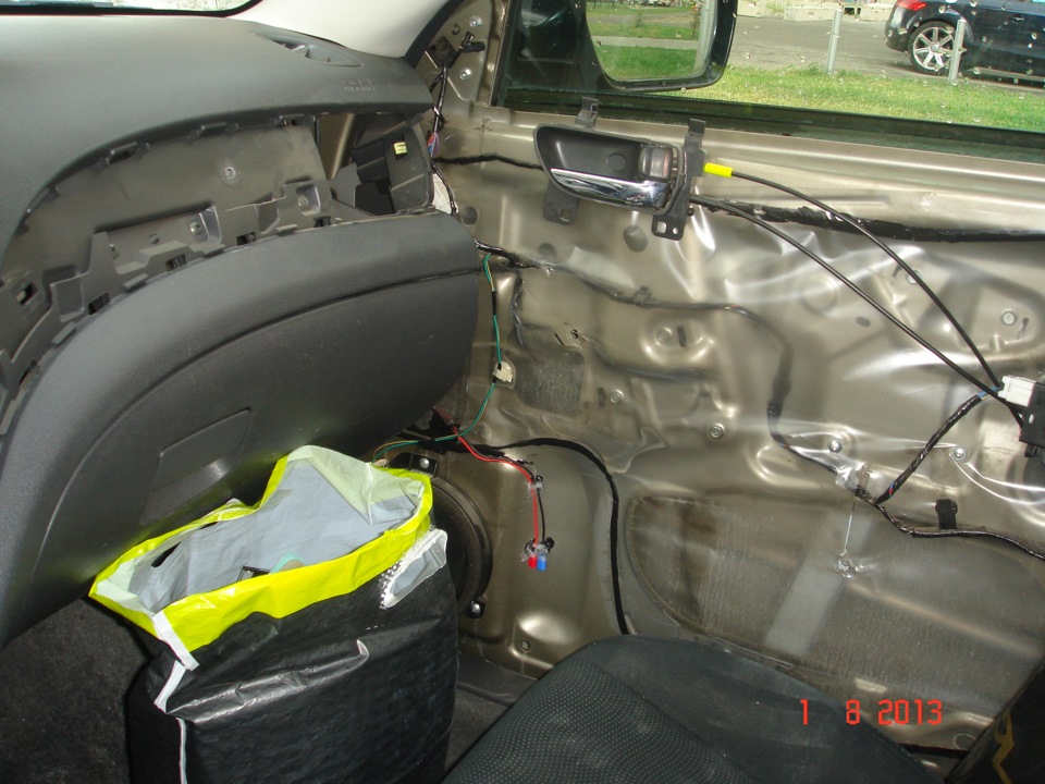

пластик нормально снимался?
да, все снимается легко и просто. только в определенной последовательности.
в какой?
с задних дверей просто откручиваешь, и все.
с передних, кроме того, что надо открутить, надо еще снять саму обшивку.
а вот с передней панелью, след.: 1. снимаешь солнцезащитный колпак с приборной панели (тянешь на себя), потом все видно, где что откручивается.
