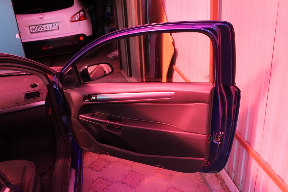

Подсветка ног( брал плюс и минус от плафона)
Подсветка дверей:
Раскручиваем 7-8 болтов.
Снимаем обшивку, снимаем динамик, за ним в отверстии есть жгут проводов, достаем его.
Плюс берем от толстого красного, минус от серого ( на водительской двери серый с белой полоской)
Конец.

это лента у тебя там вклеена?
да
