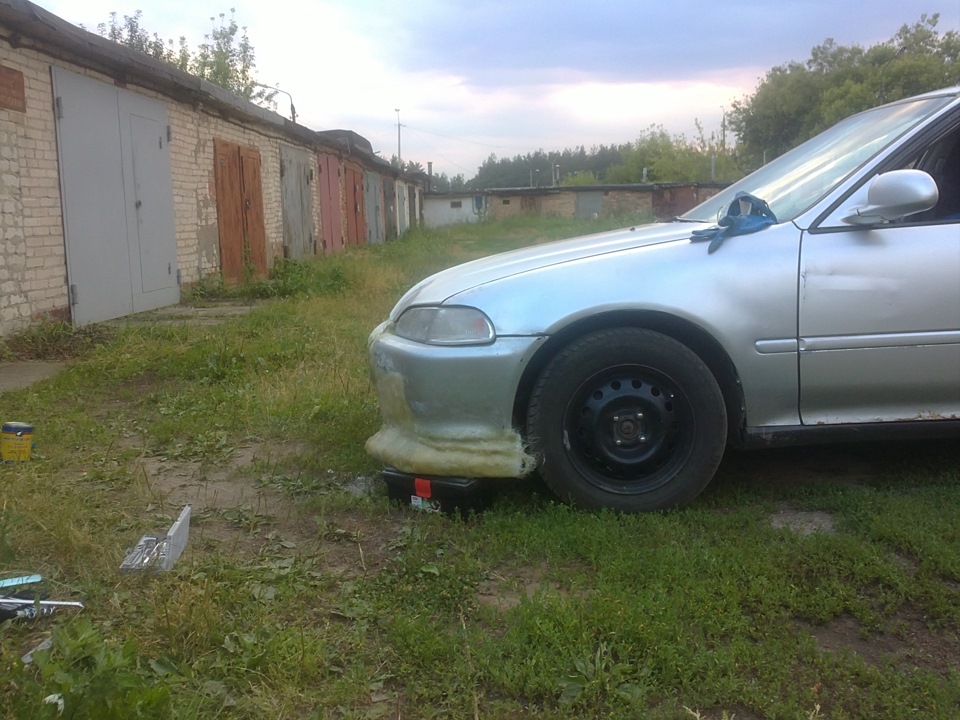

Я же догнал врага в декабре месяце и поломал себе передний бампер (так и ездил с дыркой до июня). Решил что надо с этим чтото делать, но просто заделать дырку же не интересно, снял я бампер и начал чудить.
В принципе сморите фотки, думаю все понятно.
Теперь все выровнял, облепил шпатлевкой, и надо ровняяяять! скоро будет вид готового но не покрашенного бампера.

ну можно :) только я пену использовал, её не надо обворачивать ни чем, а если делать из пенопласта, то обязательно обмотать надо фольгой, либо чемнить плотным, а то прожгет, но! пены строительной надо много, соответственно выйдет дороже.
