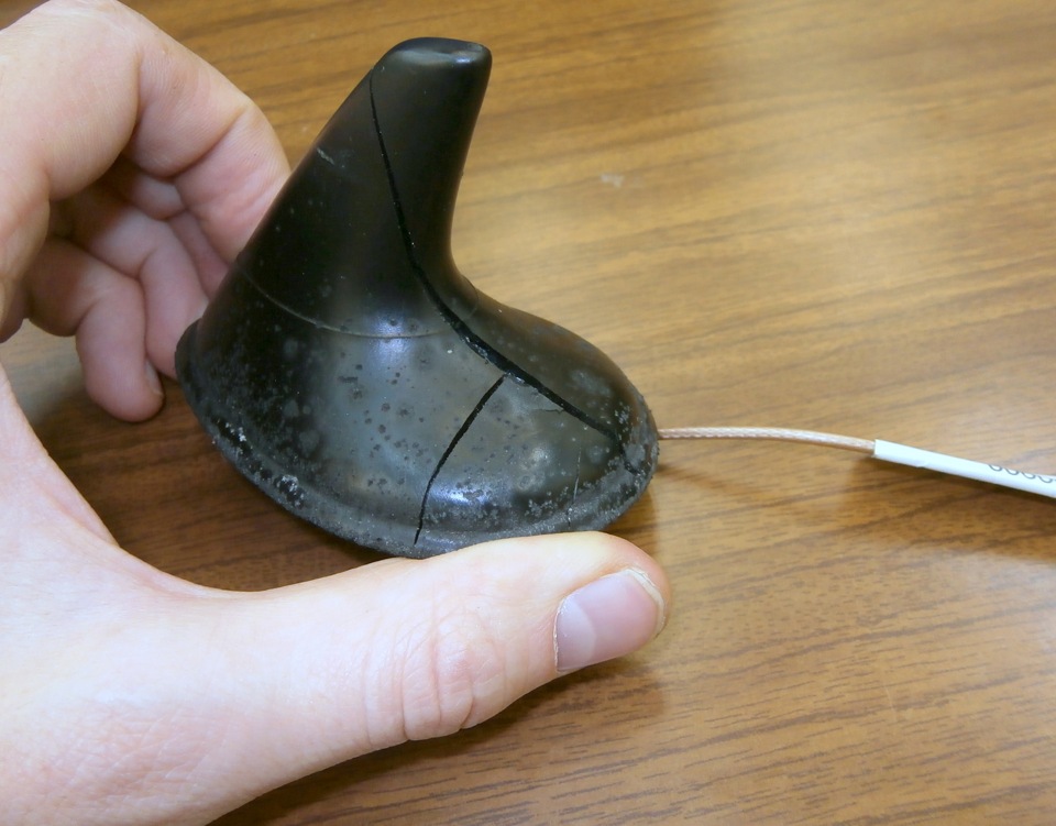

Вороны твари вредные, и как любая живая тварь, имеют права на существование. Но нахрена они клюют мою антенну? Заботливые шведы оснастили мой СААБ антенной мобильного телефона, и хотя я штатный аппарат пока не установил, на антенну давно поглядывал. Растресскалась она, пернатыми вандалами поклевана, и всеми позвонками своего тазового пояса чуял, что жуть как на аэродинамику влияет. В общем, с такой антенной ни в гости к финам, ни к филармонии не подрулить.

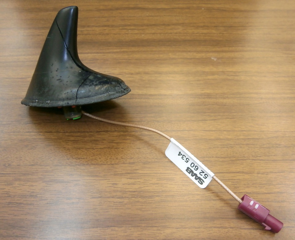

Если кто, также как я стесняется с такой антенной из гаража выезжать, вот артикульный номер

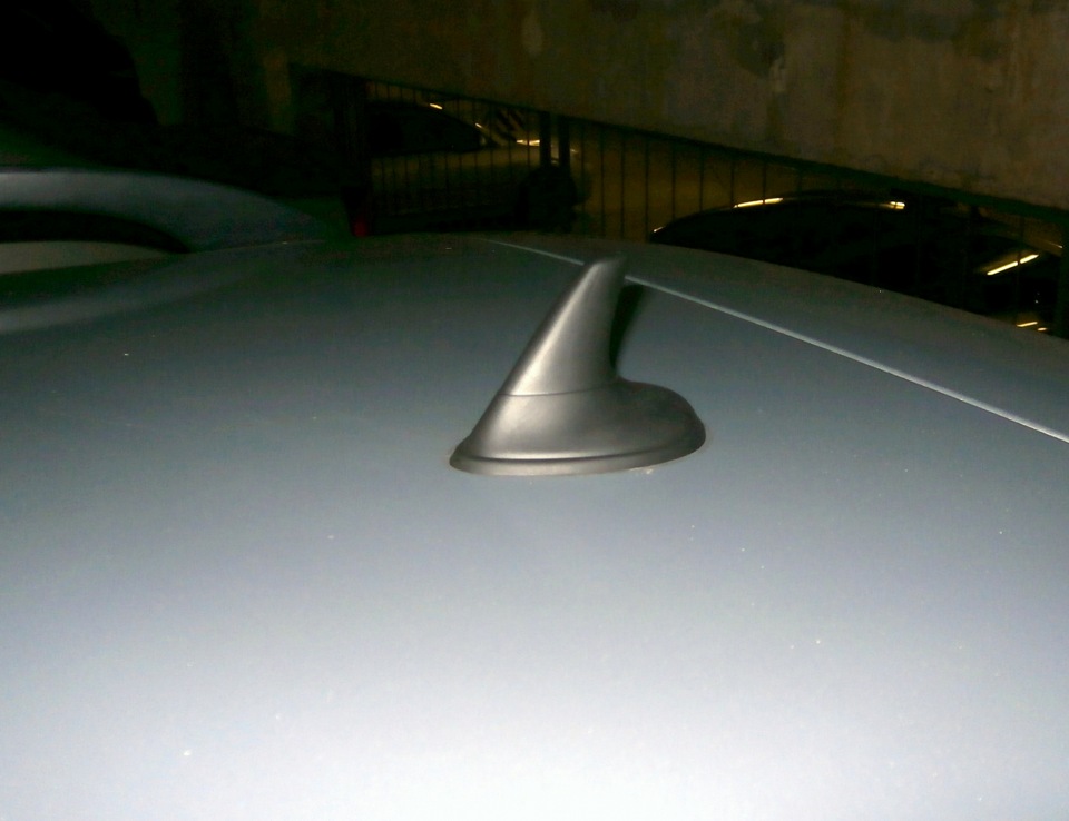

В общем, эта проблема не давала мне покоя, я потерял сон и пару килограммов, под глазами появились круги. По случаю, была куплена новая оригинальная антенна по хорошей скидке.

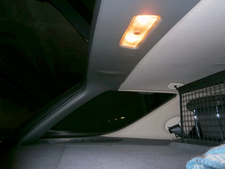

Антенна устанавливается на крышу в специальное квадратное гнезда и затягивается гайкой. Штобы к ней подобраться надо снять панель с лампой подсветки багажного отделения (в мануале, это называется аристократично "шляпная полка").
Панель с подсветкой крепится с помощью защелок по периметру, которые аккуратно поддеваются тонкой шлицевой ответкой.
Затем эту панель фотографируете, я-то это забыл сделать. Отключаете штеккер антенны, в лючок просовываете руки и аккуратно откручиваете гайку. Далее заботливо протираете фланелевой тряпочкой установочное место и в обратном порядке производите установку новой антенны.

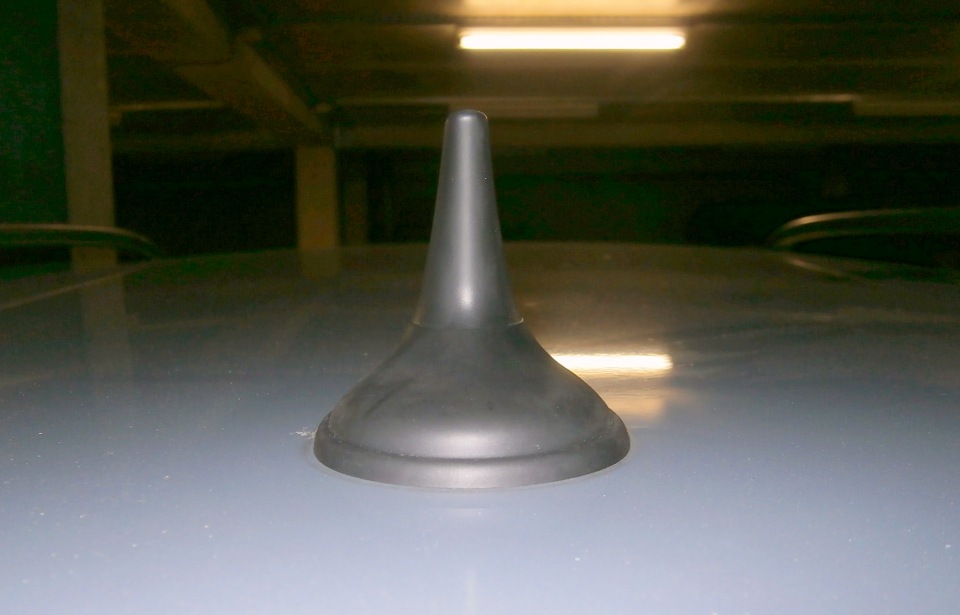

Вот теперь красота. Пульки для пневматики куплю обязательно.
