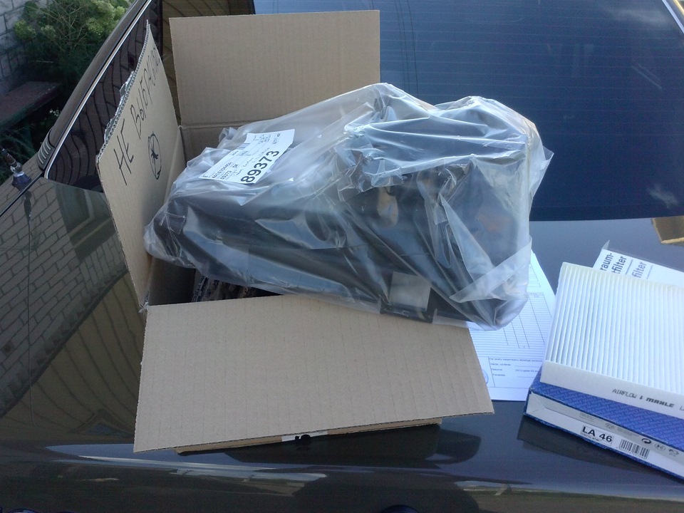

Встречайте! — вот она! — ПОСЫЛКА!

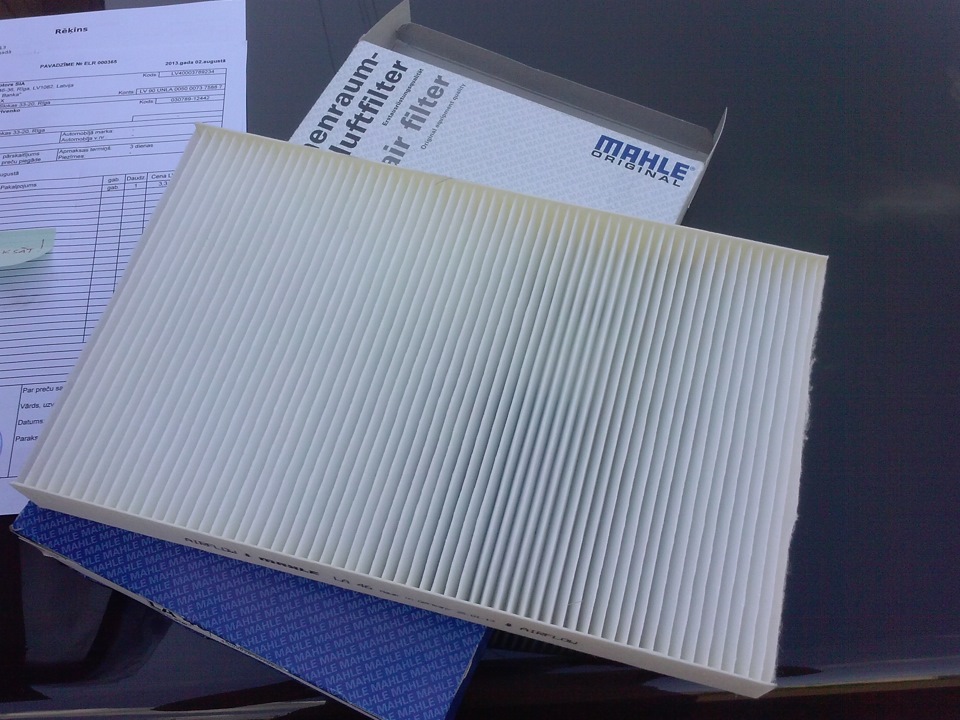

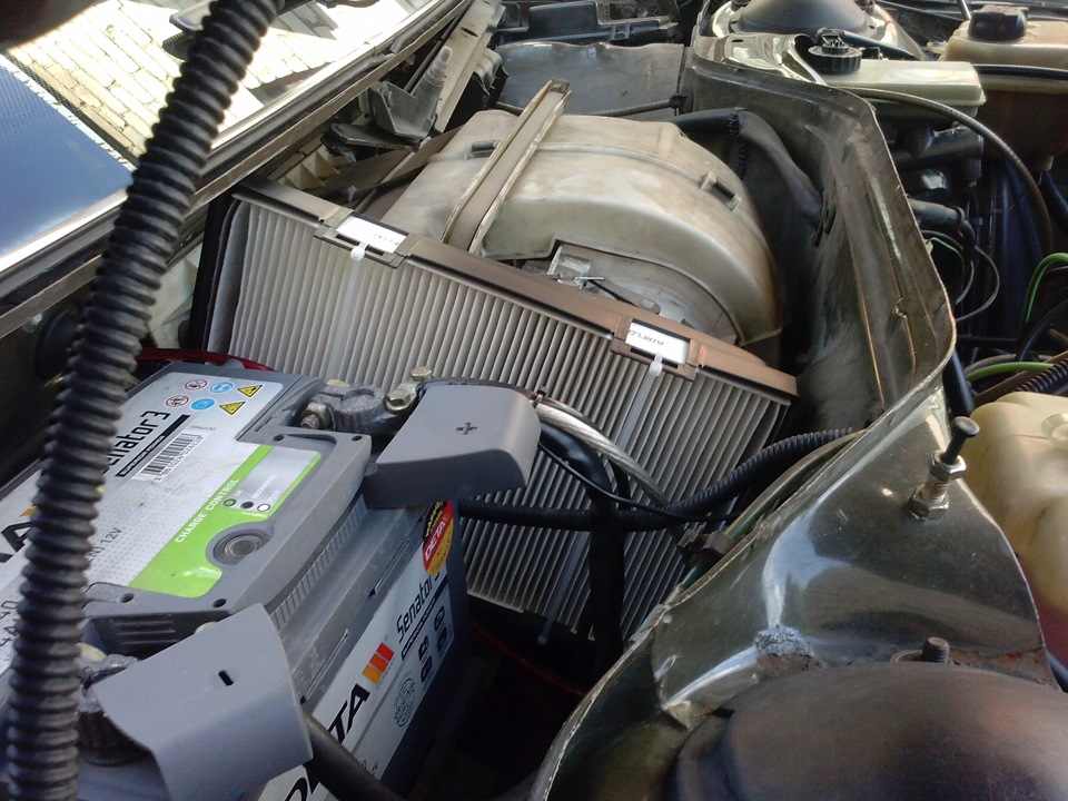

В комплекте фильтр салона MAHLE,

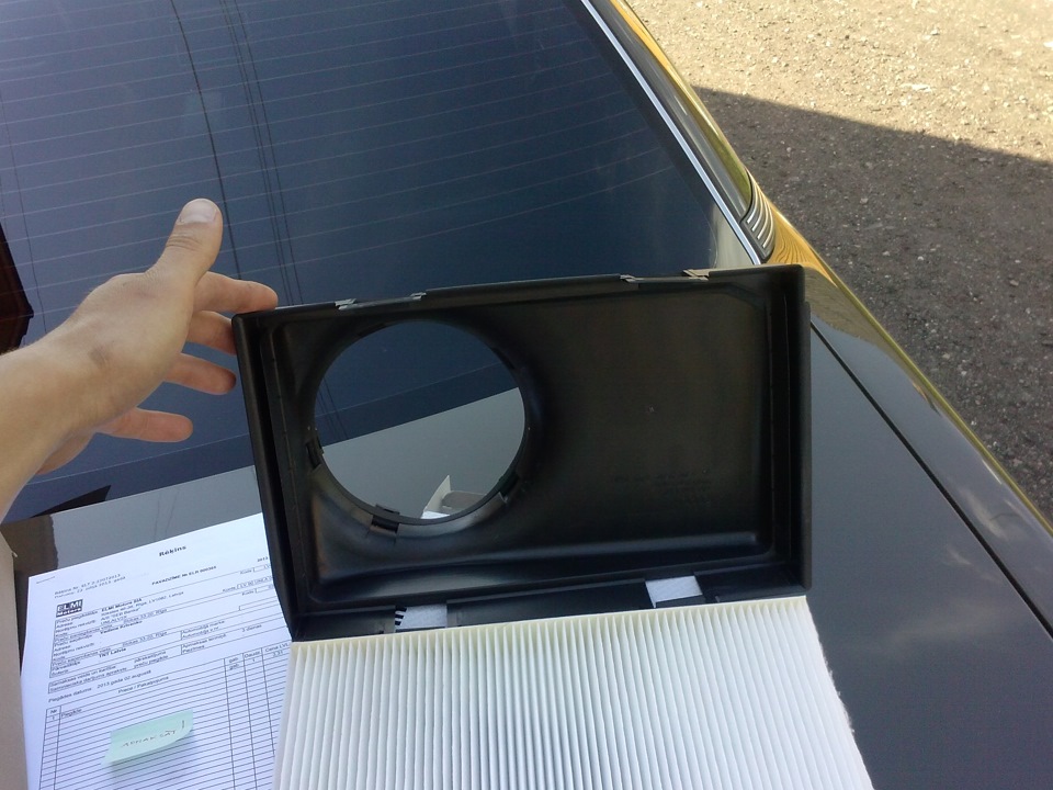

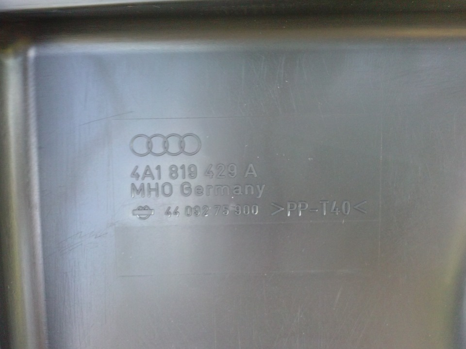

и корпус для данного фильтра VAG.
На корпусе даже и номер есть!

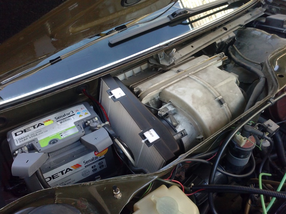

Ну и поехал в гараж собирать все это дело!

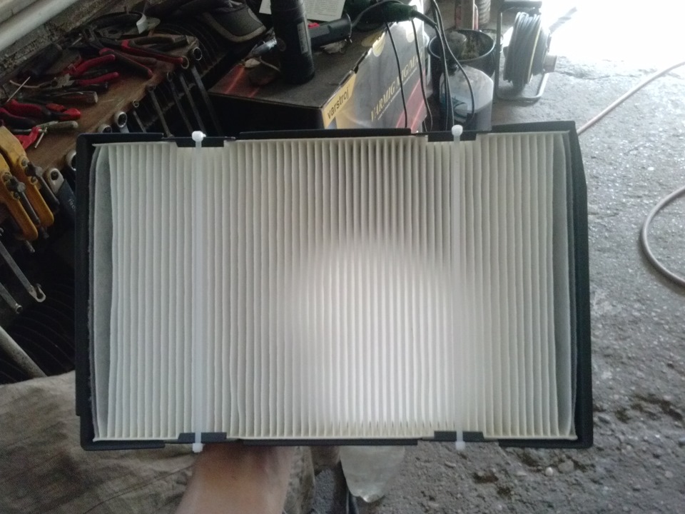

Вставил фильтр в корпус и на всякий случай стянул затяжками!

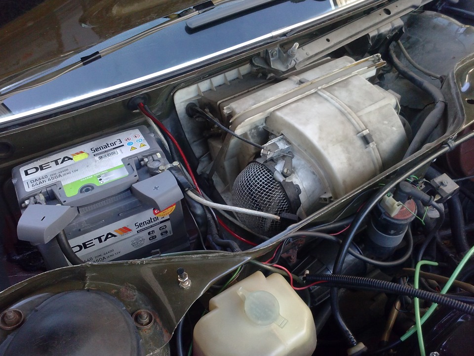

Под капотом,

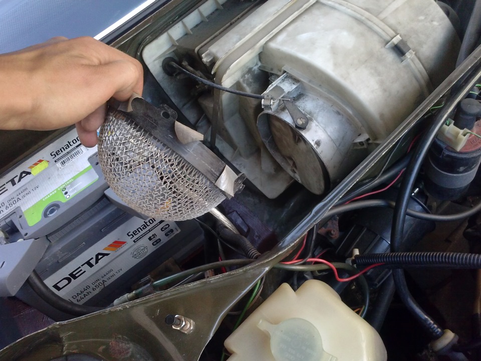

Снял дворник, и защиту аккумулятора,
снял сетку
Запчасти на фото: DA640
и поставил весь комплект!
Быстренько собрал все это дело, и проверять!
Ребята, какой кайф то…нет слов…
Включил обороты на полную, а пыли нету!
Не могу нарадоваться!
Вот как-то так!
Всем спасибо!

Только вот с номерком-вопрос. На корпусе номер- 4А1 819 429А, а по ссылке(раньше в переписке) указан-4А1 819 445А. Так какой надо заказывать? И фильтр будет в к-кте(обяз-но)? Сколько заплатил?
Заказал по вот этим!
корпус (4A1 819 445 A)
фильтр (Kolbenschmidt 50 013 705) но по аналогу взял MAHLE
за всё заплатил 60$.
Ясно.
А можно номера в студию))))
На пятой фотке есть номер.

Блин а у меня горловина на входе печки не такая… У меня чтото типа лейки… Сначала болой диаметер а потом сужается до такого как увас на фото(((
а она не съёмная?
Вот именно нет! Смотрел на своем доноре то там такая самая как увас на фото… даже с этой параболической сеточкой… Нужно переставлять наверное одну половинку корпуса печки…(((
Возможно и такое, но честно говоря пока не могу представить картину Вашей печки…
img05.slando.ua/images_sl…chie-zapchasti_rev001.jpg
Вот фотка такой
Ух них…такую честно говоря не встречал…
Я ровнял их две и присмотрелся… Моя печка точно такая же как и как увас. Только наплавлена такая лейка (зачем незнаю) там даже шов плавки видно. понему отрезать и будет тожесамое… Просто вот подумать может к этой лейки примастерить проще будет чтото типа филтра…
