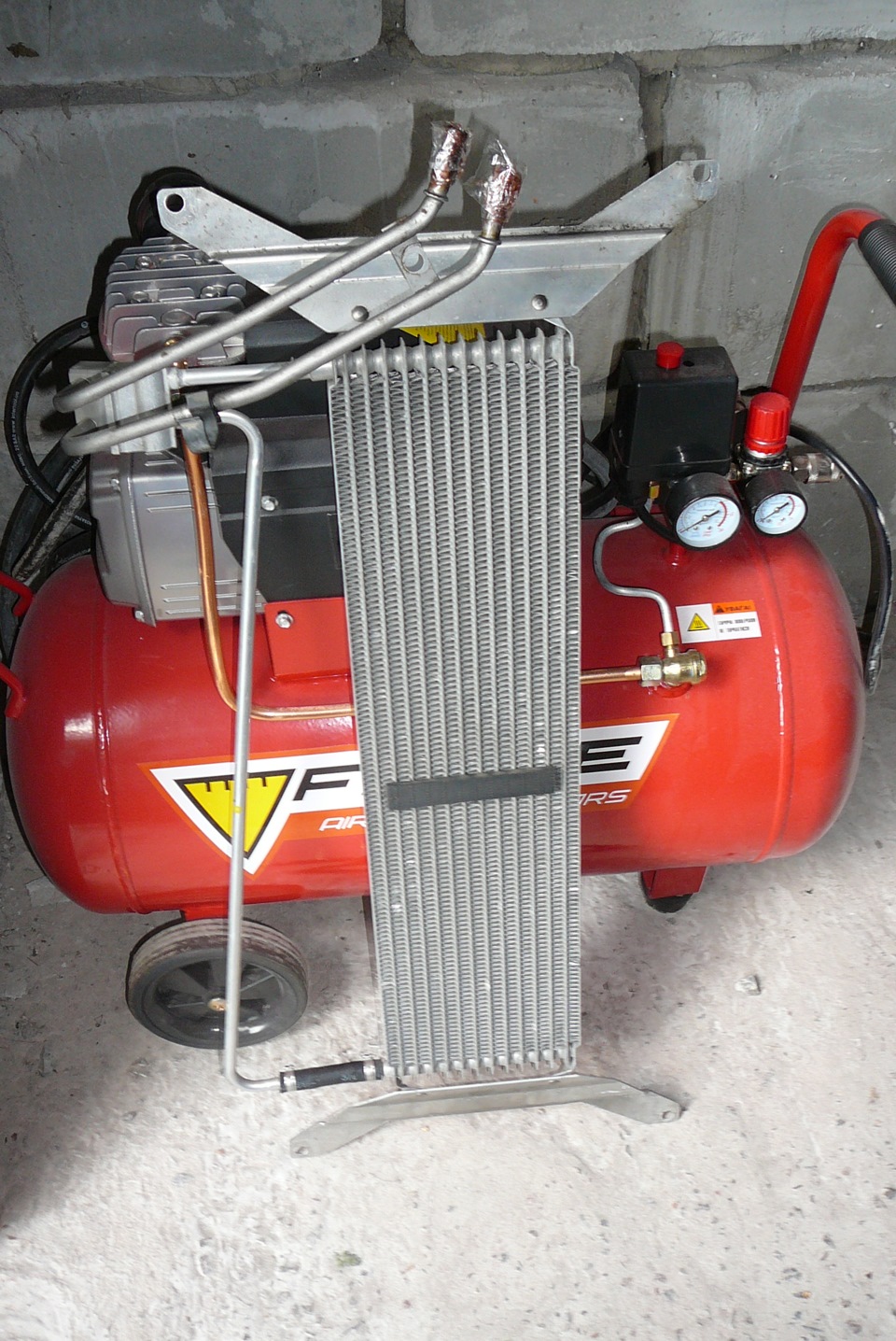

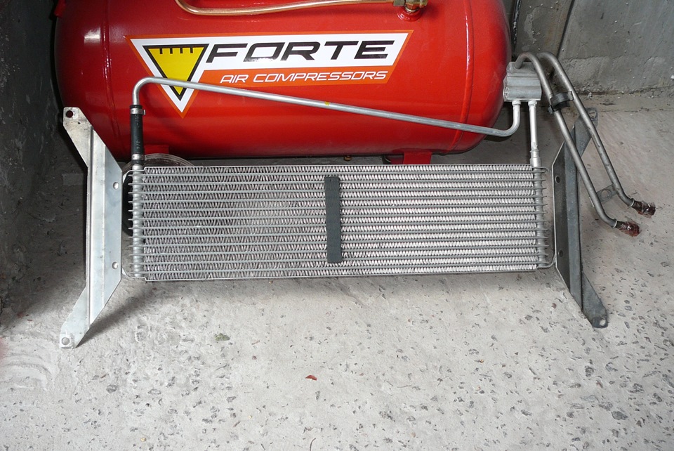

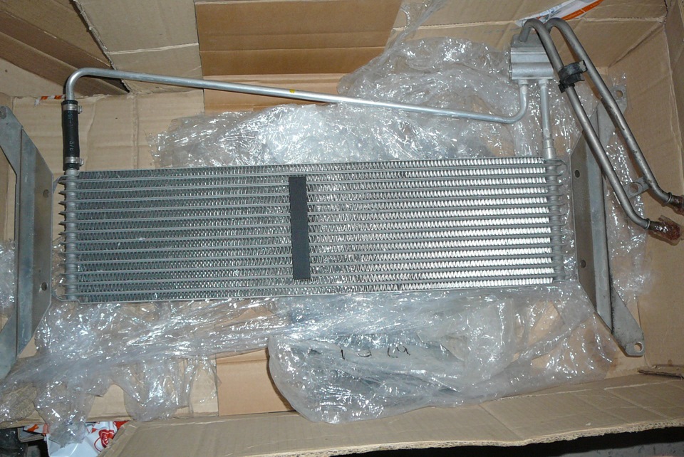

Ну вот купил и я себе радиатор АКПП от Омега В. Брал по пересылке с другого города, поэтому немного боялся за состояние. На удивление радиатор пришел в довольно таки приличном состоянии, чему я чрезмерно рад!
Ну и собственно возникшие вопроси по установке:
1. Многие писали что есть штатное место под установку, внешний осмотр ничего не обнаружил, кто разбирается подскажите?
2. Можно както отодвинуть радиатор кондиционера не разгерметизируя систему?
3. К киевлянам. Где купить маслостойкий шланг, и какой лучше?
4. Ещё интересует вопрос как правильно передвигать машину при ремонте з заглушенным двигателем?
Комментарии 3
Какого диаметра шланг ?! Сколько масла вытекает масла с акпп когда снимаешь трубки от коробки?!
Я понимаю что он заряжаетса но гдето он же крепитса должен? впринципе уже коекакие мисли есть, приежжай заодно и твою переделаем))
1. Между радиатором кондиционера и основным радиатором он заряжается. Но омеговский вариант у тебя не станет из-за изгиба трубок клапана. Хотя если будешь заморачиваться я думаю можно впиндюлить в верхнее положение. Сам все хочу переставить но никак рукине дойдут.
3. Покупал на перова с советских запасов помоему по 80 грн метр.
4. Ключ не вынимаешь оставляешь в положении "1" — ставишь в положение нейтраль и катаешь сколько душе угодно))))
