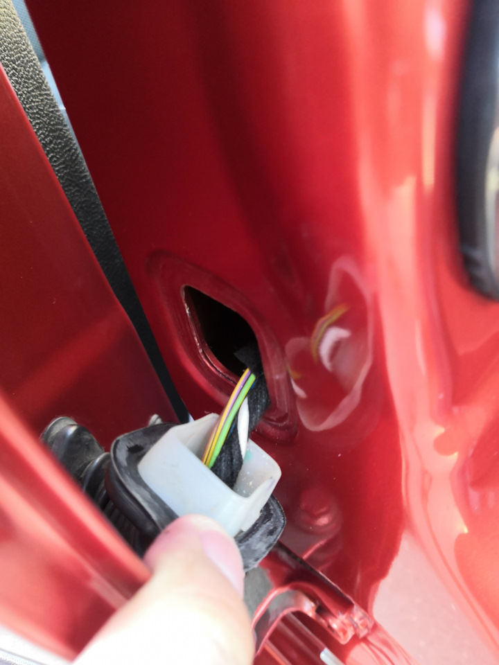

Снова разбираем салон и тянем проводку до динамиков.
Педантичность немцев такая педантичность — если у тебя предусмотрены только передние динамики, то и в колодке у тебя не то что проводов — штырьков даже не будет. Только дырочки.
Дербаним старый исошник и вставляем контакты в родную колодку (белый провод, всего будет 4).
Провода до дверей прошли под порогами до средних стоек, оттуда через гофру (она полая) в дверь, затем снаружи. Крепили на клипсы, которые сняли из-под стоек с твиттерами, они оказались нам без надобности там, но пригодились здесь. Хозяйке на заметку, так сказать.
Вот и колодка готова, будем подпаиваться.

здравствуйте, а как тянули провода к задним динамикам? гофра задних дверей на фишках же
Что такое "фишка"?
Bolat5
Если под фишкой вы имели в виду разъем, то его там нет. Все разъемы проводки живут внутри средней стойки.
