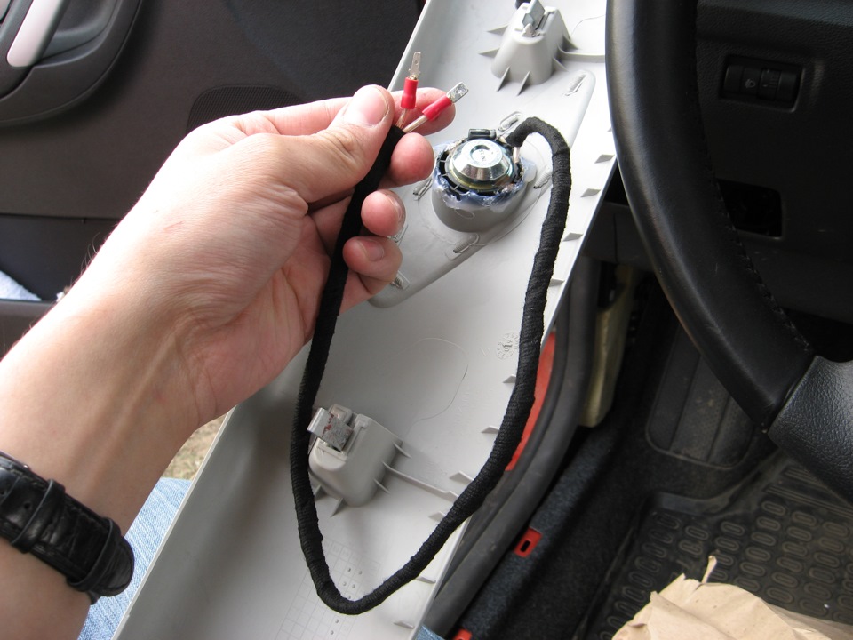

Вот такие штатные китайские твиттеры стояли впереди. Теперь они вставлены в обшивку задней двери. Посадочные места под них идентичны передним, все на защелках. По традиции заливаем термоклеем.
На твиттере оставлен штатный разъем, ответная часть которого будет припаяна к проводке задней двери. Очень удобно будет разъединять, если понадобится снять обшивку.
Тем временем клеммы в стойках обзавелись термоусадочной шубой.
А провод до твиттера оделся в матерчатую изоленту и были подпаяны клеммы.

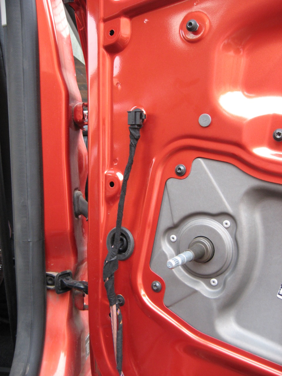

На задних дверях получилась вот такая коса из проводки.
И вот он, разъем от твиттера впереди. На нем тоже есть клипса, которая нашла себе прекрасное место в отверстии на двери.

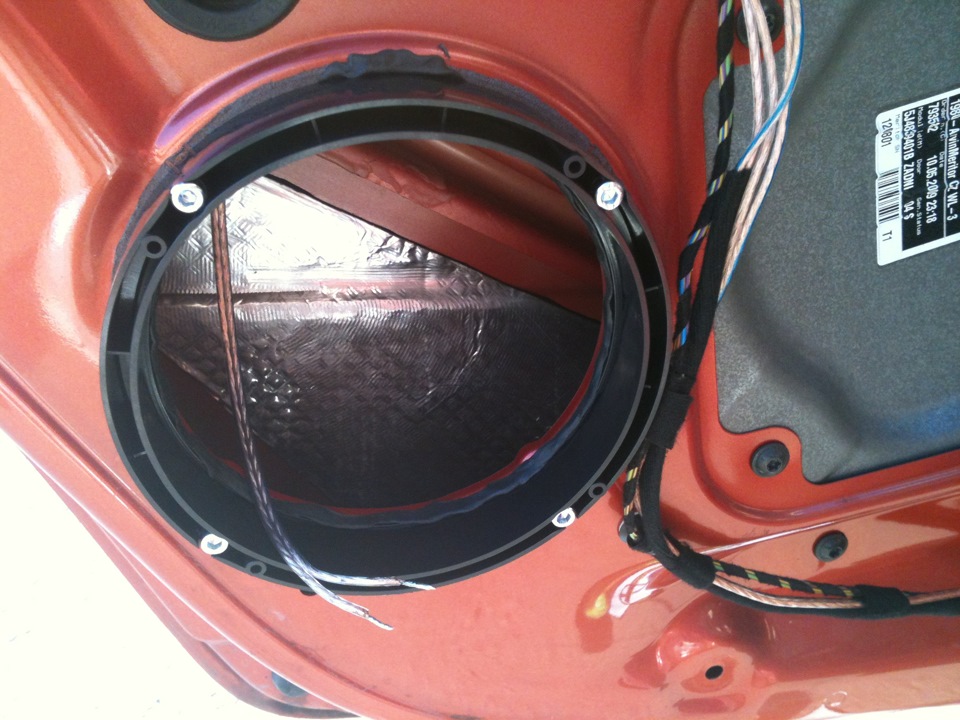

Все то же самое, только гораздо быстрее уже, с опытом-то.
Ставим половинку подиума, мастикой от вибры герметизируем, вытягиваем провод, паяем динамик, прикручиваем.
Новый твиттер занимает место старого. Термоклей обязательно! Не забыть оставить петлю провода, чтобы можно было дверную панель снимать-надевать. И разъем со старого твиттера перепаиваем на новый.

А как между дверью и кузовом провода пускали?
Дык все в штатных местах. По порогу, в среднюю стойку и оттуда в дверь.

А зачем подиум?

Проставки — чтобы гарантированно не задевать за стекла. Спереди обязательно нужны, сзади, в принципе, наверное, можно и обойтись, но я делал так, чтобы одинаково все было.
