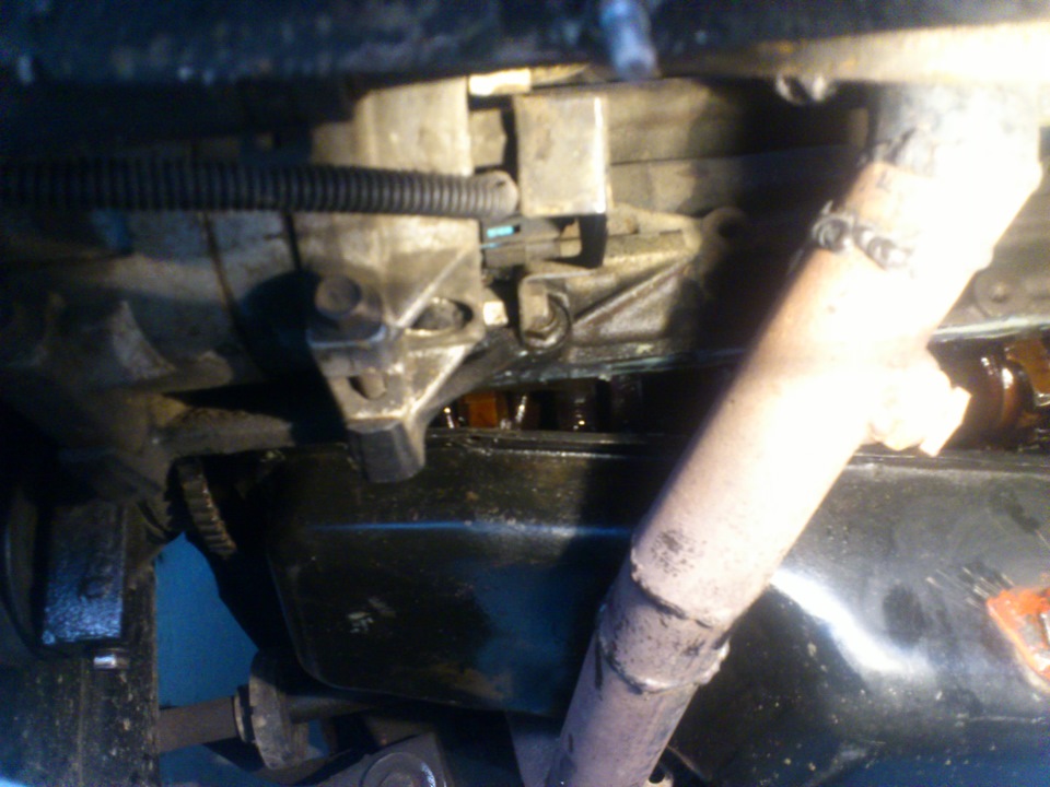

Давненько у меня сопливилось из под прокладки поддона. Выкатывал поближе к замене масла и фильтра. Расходники все куплены: масло, фильтр, оригинальная прокладка, новые болты.
Вот подошёл день. Начал я всё откручивать, и в конце-концов понял что не снимая штаны- поддон у меня не снимешь. А снимать его ой как не хотелось.
Вот тут я с бубном и матюками побегал вокруг авто. И решил попробывать заменить прокладку не снимая поддон.

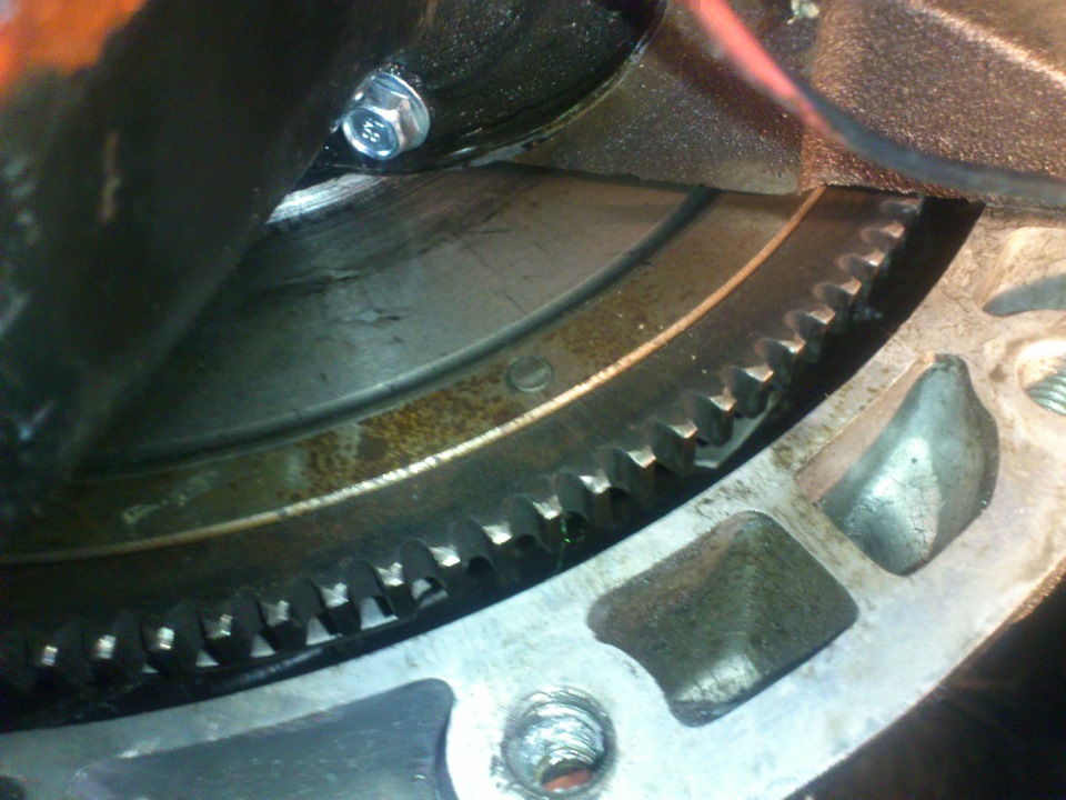

Аккуратно через щель достал старую прокладку(она почему-то была без алюминиевых вставок), почистил плоскости, промыл бензином.
И ОЧЕНЬ медленно завёл новую прокладку, наживив поддон на длинные болты. Когда всё было насажено, заменил болты на новые короткие.

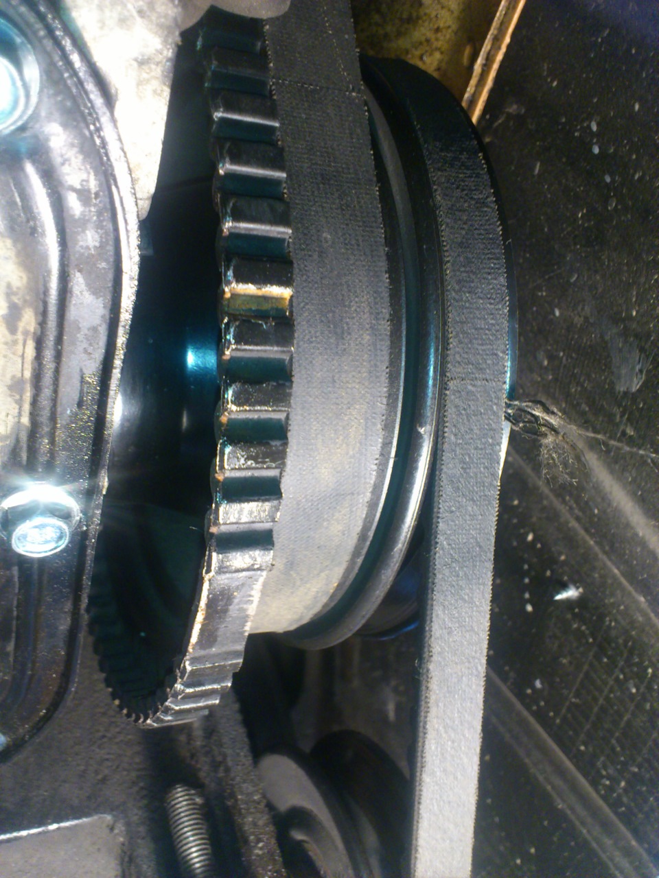

Затем ещё раз промыл двиган бензином через заливную горловину. И усё.
На всё про всё ушло около 2.5 часов(занятия любовью)
Затем проверил на утечку коренные — всё сухо
На последок вымыл мойкой днище и вуаля.
