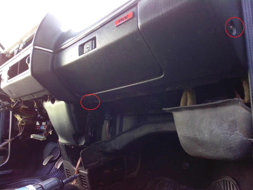

Снял под копотные водостоки и открутил 2-а коварных, не видимых крепления торпеды.

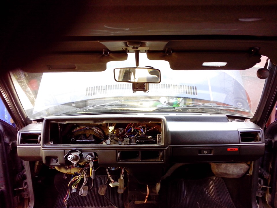

Снял руль с под рулевыми переключателями.
Снял все дефлекторы, приборную доску с печкой и кнопками, а также накладки для динамиков что бы не мешали.
Открутил болты крепления торпеды с лева (отмечены красным).
Открутил болты крепления торпеды с права (отмечены красным).
Снимаю торпеду.
Торпеда снята.

По итогам могу сказать, что из под торпеды ничего не слышно вообще! Слышу как шумят боковые зеркала и глушитель! Конечно нужно сделать полную шумку, но это когда кузов приведу в порядок. Не хочется все проклеить, а потом отдирать для сварочных работ. Музыка играет теперь веселее, басы прорабатываются более чем для меня достаточно! При том что сабвуфер всего 8 см.

а то я когда свою снимал, вроде все открутил думаю что не снимается… бардачок открываю а там болтик вот думаю ска… а я ее так дергал)
Да вот хотел сделать с описанием всех болтов, что бы не мучатся. И все же один забыл…)))
в бардачке разве болтика нет?)
Есть… Не отметил!=)
