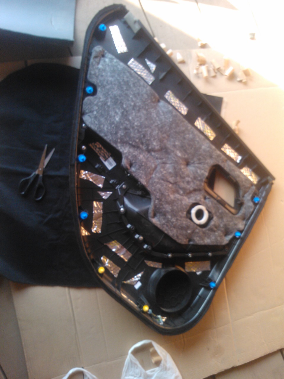

Проклеил наконец то задние двери. Ушло 2 листа вибры STP и полметра сплена. Родной войлок с обшивки сдирать не стал, жалко портить. Проклеил все плоскости.
А теперь про разбор… Ручку стекло подъемника снимать мука и страх. Мой совет снимайте руками не бойтесь сломать иначе очень легко поцарапать обшивку, тяните сильно на себя, и всё получится. А ещё проклеил края обшивки маделином.

Заклеены только наружние отверстия?!Если да, то работа проделана зря!
Нет конечно. Я же написал что проклеил все плоскости.
С виброй понятно, что допускается перекрытие 60% поверхности!Непонятно почему цельный кусок сплена хотя бы не положил!
Родной войлок упирается в сплен и обшивка не садится. Это из опыта с передними дверями понял. Да и так результатом доволен.
Странно!Обычно под дверными картами столько место что можно картошку возить!Кошкай, короллу и сида шумил проблем нет!
Да проблем то не было. Внутренняя полость большая а вот расстояние от двери до обшивки маленькое если войлок не отрывать.
