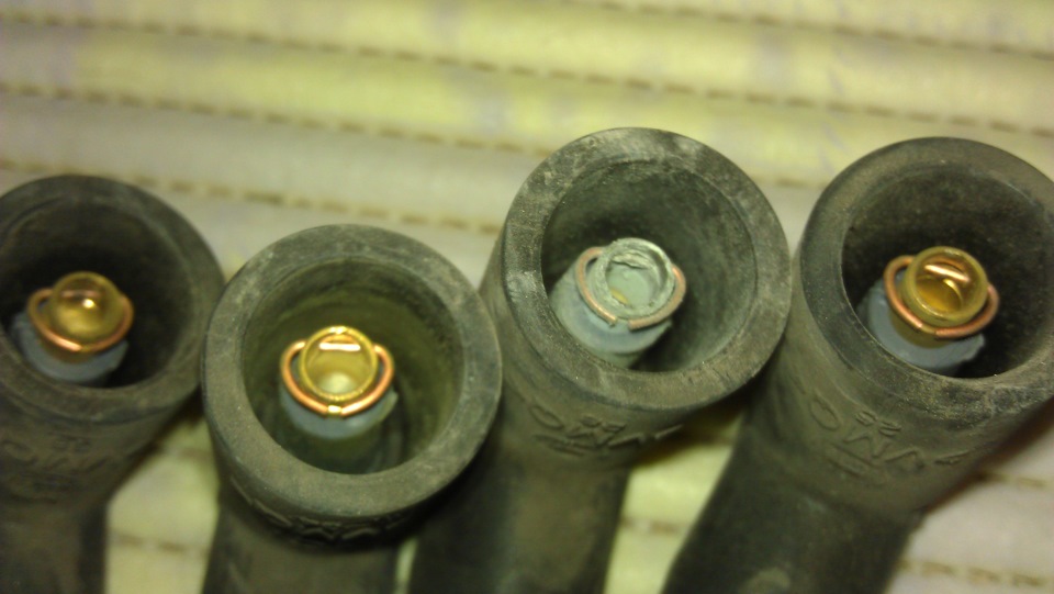

Далее все оплатил и решил перепроверить что же мне там понаставили, и в каком состоянии старые свечи.
На дружественном форуме оценили, что свечи еще пару десятков тысяч смогли бы пройти. Однако, как потом выяснится в разговоре с мастером, то сервис настоятельно рекомендует менять свечи в 45 000 (30 000, 50 000, 60 000, 70 000 — зависит от ситуации). Мое мнение, что замена свечей — это дело индивидуально каждого + рекомендация в сервисной книжке от завода изготовителя.

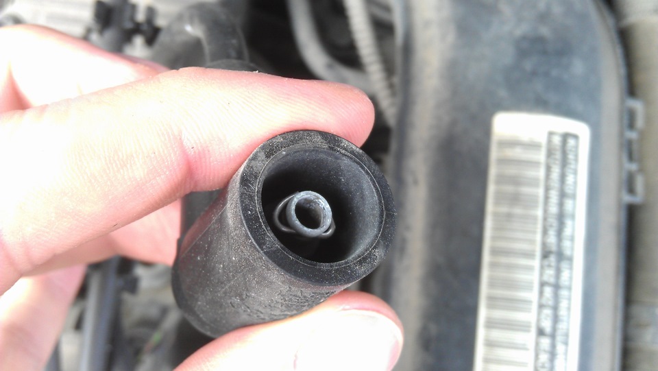

После осмотра проводов закрались подозрения, что вторая замена мехатроника и сцепления были напрасны. Также расстроился, что гарантия кончилась, а я этого не заметил. Провод третьего цилиндра во всей красе. Что же дальше:
Тут мне уже стало совсем не по себе. Из практики своей работы знаю, что окисление медного или омедненного провода ни к чему хорошему не приводит. Письмо в клиентскую службу дилера, а также звонок на сервис выяснил удивительную вещь: ничего страшного в том, что у Вас окислен кабель и разъем нет! Померив мультиметром сопротивление я ох…л: 3 МОм! То есть ток или с запозданием или иногда не доходил до свечи. Ох, бедный катализатор, если в него плевался бензин не сгоревший…
Такая же ситуация через 5 дней с новым кабелем. Это уже меня окончательно направило в сторону написания письма дилеру, на горячую линию и лежит письмо на завод.
Из диалога с представителем сервиса я понял, что вина потихоньку скатывается в мою сторону — я не углядел и свечи вовремя менять нужно. Наверное, и воду я сам туда залил, чтобы все начало гнить. Модуль стоит около 6 000 руб, поменять его можно и самому, но опять же нужно докупать провод третьего цилиндра и ехать на сервис, чтобы его меняли там, так как я не могу его выдернуть со свечи. Итого мы влетим в сумму около десяти килорублей. Совсем не радует. Поэтому буду ждать ответа с завода, как мне пообещал дилер.

Подытожу относительно данного казуса с авто: Если ощущаются толчки или дергания на низких оборотах, то варианта уже два: коробка (мехатроник, сцпление) и система зажигания (модуль, провода, крайний случай свечи). Достичь показательности выступлений неисправности можно тем, что переведя DSG в ручной режим попытаться разогнать авто на с 1400 оборотов (чаще работает на 5-6-7 передачах при скоростях от 50).

По результатам запроса, в котором мы описали суть Вашего обращения, произведенные замены деталей, А также приложили фотографии, которые Вы прислали, Был получен ответ, что необходимо обработать очистителем контактов и катушку и провод, следить за герметичностью пыльника контакта. Для высокого напряжения коррозия на контактах не является проблемой."
Хм…попробуем почистить, буду вспоминать чем.

У дилера проверь разъёмы на модуле зажигания. Просто провода сними. Предполагаю, что разъёмы будут зелёного цвета. Когда я это показал дилеру, то они сказали, что все ништяк и на работу двигла не влияет.Однако замена провода помогла. Сейчас в сырую погоду может повторяется проблема, поэтому я хочу заменить катушку.
