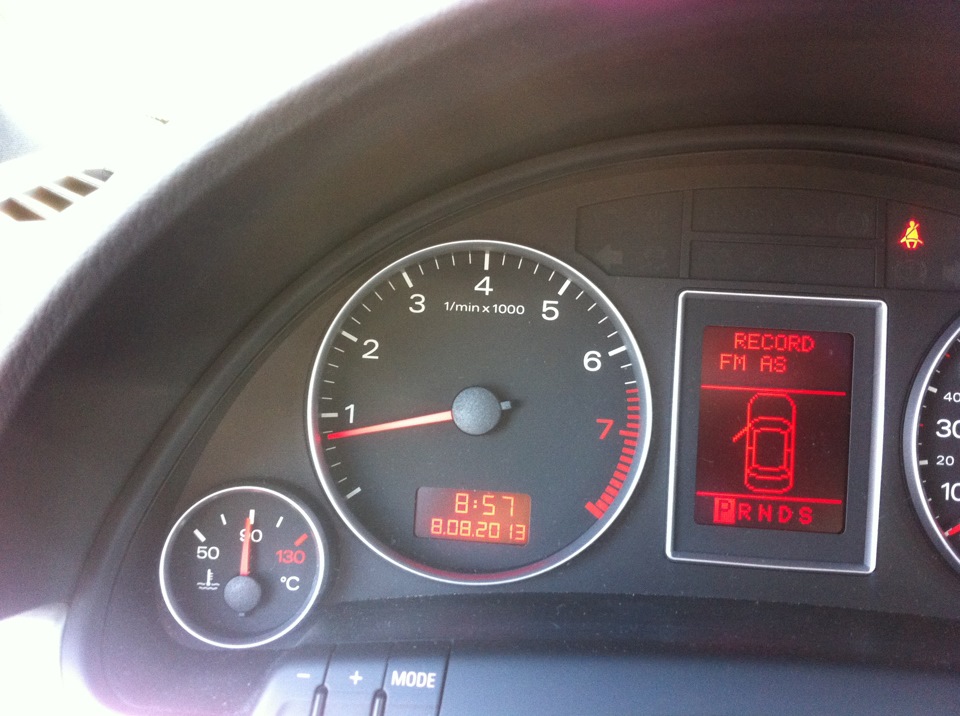

Всем привет, Ауди А4 В7 Е8, 2005 г.в. вчера неожиданно при почти пустом бензобаке тоже началась вибрация и с ХХ аналогично как на фото. Заправил полный бак, думал из-за этого появилось ничего подобного. Если проблему кто-то вылечил, отпишитесь, буду признателен. Всем удачи!
Чуть не забыл, предыдущий хозяин видимо уже боролся с вибрацией. Он поменял обгонную муфту генератора и шкив коленвала у дилера за немыслимые деньги около 20к.р. за все. Но результата я так понял нет.

Вобщем, проблема решилась заменой двух катушек зажигания-оригинал (2х1800 руб.) + свечи Denso (4х480 руб.). Итого, 5520 руб. Спасибо, удачи!
Поздравляю. И не так дорого вышло
Да, я аж перекрестился! Удачи!
Я тоже менял)))

с опорами двигателя все в порядке?
