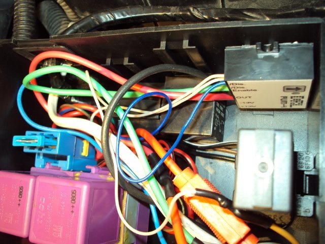

Заказал интересную штучку.
Закрепил в моторном отсеке, блоке реле.
Руководство:
Установка заняла 60 мин в развалочку. Подключение очень простое: +12 после замка; "-" ; "+" габарита ; "+" дальнего; "+" разрешаюший (подключил на эбн, он у меня появляется как только крутиш стартером). Все провода просто накидывал, ничего не резал. Работает так: вкл зажигание — ничего не происходит; завожу — через 2 сек начинает плавно разгоратся дальний до заданного уровня (выставляется на блоке, данные сохраняются); при включении габаритов DRL выключается и горят габариты, далее включаем ближний — DRL по прежнему не горит. Просто + габарита действует как запрет работы DRL. Моргание дальним остается как и было. И что мне понравилось как заглушил DRL "вежливо" потухло.
