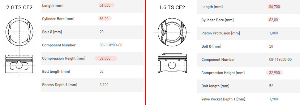

Вопрос 1: Отличия AR32301 (2.0TS) от AR 32201 (1.8TS)
В плане ЦПГ отличие только одно: на один миллиметр увеличен диаметр поршня (83мм у 2.0 против 82 у 1.8). Это само по себе не является кардинальным изменением конструкции и не может привести к снижению ресурса. Однако это маячок того, что двухлитровый твинспарк должен был получится более злым мотором, чем его младший коллега. И получился бы, если бы не один момент, рассматриваемый далее.
Вопрос 2: Гражданский мотор с спортивной ГБЦ?
Также существует мнение, что ТвинСпарки с фиатовским чугунным блоком — гражданские двигатели с спортивной головой. Говорят, что моторы слишком длинноходны, чтобы работать на высоких оборотах, а шатуны и поршни слишком тяжелы. Эти причины вызывают черезмерные нагрузки на шейки коленвала — корень зла, которое на сайта alfaowner.com назвали "weak bottom end problem".
Однако ход поршня у двухлитровой версии совпадает с таковыми на 1.8 (который считается самым надежным твинспарком), а увеличение диаметра поршня дало лучшее соотношение диаметр\ход, чем у обычного 1.8. Хотя тут надо отметить, что сами поршни у старшего мотора несколько тяжелее.

Подскажите кто пожалуйста. Можно ли на твин спарк 1.6, поставить поршни от 2.0? Скоро будет капиталочка, ремонтных поршей нет, но есть новые поршни от 2.0. Пока есть два варианта:
1 вариант — это гильзовка и поршни 82 мм
2 вариант — это расточка до 83 мм и поршни от 2.0 twin spark,
Есть у кого такой опыт?
Привет! Я через два дня узнаю получилось ли у меня поставить поршни от 2.0 в 1.6. По калькулятору степень сжатия прилично падает…
Спасибо за ответ) Нашел поршни первого ремонта. Расточил блок в 82.4.
leoner
Что получилось?)
Ну я ещё не забрал блок, но судя по всему получится не очень… ибо СЖ в теории должна упасть из-за компрессионной высоты и наличия лунки.
Ошибочка вышла, коленвалы на 1.8 и 2.0, у первого ход 82,7, а у второго 91 мм.

Объясняю почему 1.8 надежнее чем 2.0. Кто знает что такое Rs мотора тот сам знает. На 2.0 стоит такой же длины шатун что и на 1.8 а ход намного больше отсюда сильно растет линейная скорость поршня, rs намного меньше причем настолько что 2.0 превращается в "тракторный дизель" очень низовой мотор. + к этому поршень на 2.0 точнее его компрессионная высота меньше чем 1.8 примерно на 4мм. Что приводит к сильным раскачивающим нагрузкам на него и его просто по цилиндру стачивает. В общем эти все траблы сильно нагружают шпг.
Эта тема интересная! Да шатун у них похоже один (длина вроде бы 145 мм от центра до центра)…я вот только не пойму нафига для такой геометрии КШМ такой ГРМ. Т.е. низовая геометрия КШМ и высокооборотистый ГРМ. Как один чел на альфистах выразился: 2.0 TS — это изнасилованный низкооборотистый двигатель :)
Вот какая деталь интересна.по идее на высоких оборотах 2.0 TS должен сдуваться.но ГРМ именно такой, чтобы увести отдачу в область высоких оборотов.что мы имеем в результате то?..:) Я не замечал, чтобы двиг задыхался наверху.должен ли он ехать лучше в зоне низких и средних оборотов, чем 1,8 и хуже на верхах, чем 1,8? Интересно твое мнение.
по ощущениям у 2.0 полка момента с 2 до 5т. оборотов, потом он едет гораздо хуже. да он крутиться он валит но ты чувствуешь что это ему непросто дается. в общем то по большому счету его геометрия не самая ужасная и он бы легко мог быть крутильным мотором если бы валы положить позлее они же там такие же как и на 1.8…

"Однако ход поршня у двухлитровой версии совпадает с таковыми на 1.8"
Я наверное что-то не понимаю, но ход поршня у 2-х литров 91 а у 1.8, который 1.7 — 82.7 мм так что разница не только в диаметре но и в ходе, причем в ходе конкретно.
да, я тут ошибся. Спасибо, позже исправлю пост.
