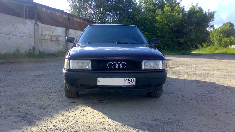

После замены АКПП в июне, на аналогичную, прошло 5 месяцев, после чего загудела, диффекторка показала, что очередной раз — дифференциал.
После недели поиска АКПП по всей Москве и области, было решено переделать на механику, т.к. 3-х ступенчатых автоматов НЕТ НИГДЕ или предлагали по диким ценам по 40000 р.
За эту неделю проклял автобусы и метро :D
Итак, во вторник прикатил свою "бочку" на переделку к человеку у которого было совершенно все для этого :)
Коробку поставили от В4 (CMR), новое сцепление и т.д. до замены масла в самой коробке на синтетику Castrol 75-90.
Первые ощущения просто потрясающие, машина просто летит !
