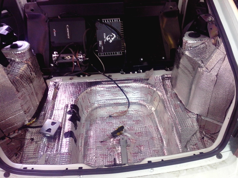

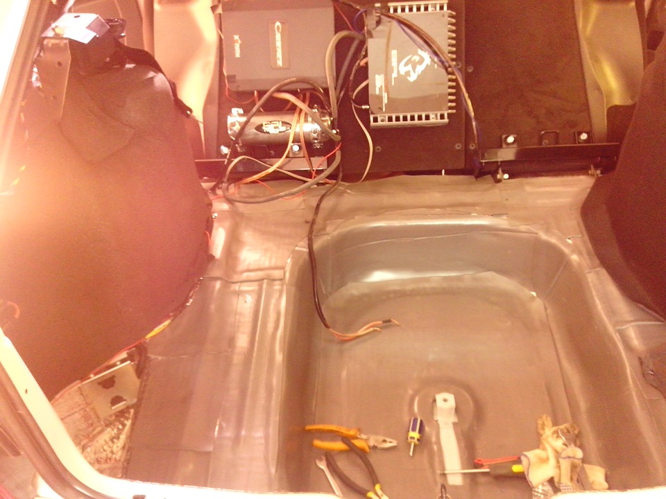

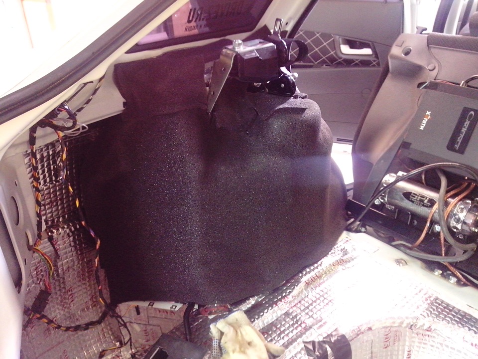

Проклеил багажник, вибропласт+ сплен на полу, на арках слой вибры + два слоя шумки (одна с фальгой, вторая бипласт 10мм) Стало заметно тише.

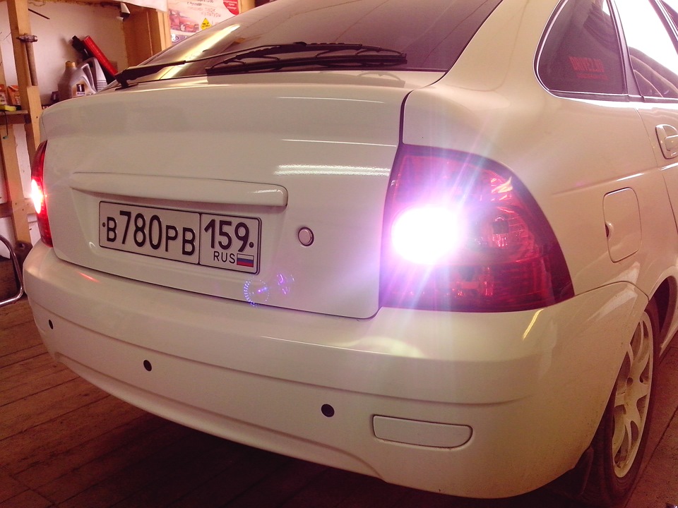

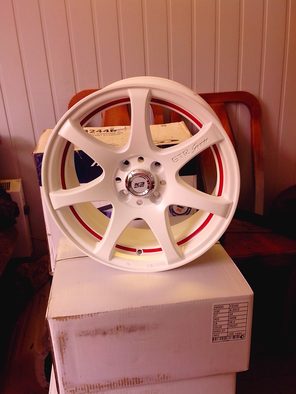

Поставил ксен назадКуплены диски для зимы R15
Дешево за диски, я на рынке тоже такие же пиисмотрел диски 2600 у нас стоят)
Мне почти по закупу отдавали

Я виброй так плотно не стал обклеивать, только на большие более ровные плоскости. Думаю достаточно чтоб поглотить вибрацию кузова.
тоже так думаю) но привычка клеить без зазоров, на крыльях только полосками сделал)
а на словах как это…хочу проклеить, но мнения о проклейки багажника такие, что пустая трата денег и времени
ты первый кто так говорит)))))
Без шумки в багажнике …что как на базаре ?Зачем шумка в багажнике .поясни
проклей и поймешь разницу
диски охерительные! сам такие хочу. а как ты сверчки победил? че с боковинами полки делал?:
Спасибо!Проклеил виброй, а стыки би-пластом, сзади тишина сейчас
полетело мясо. я когда 12 клеил на арки два слоя вибры один сплена. разница маленькая но заметная. мне кажется арки нужно с наружи укотать виброй подкрылки спленом.
огромная разница) вибры достаточно одного слоя 1мм, нужно шумки больше)))

а ксенон долго будет разогреваться?например иногда ночью придется быстренько назад сдать…
нет) сзади отражатель маленький, даже когда при розжиге света вполне хватает
ты какой поставил? Sho Me?4300к? 5000к?
Китай 5000к
бодро!сколько за диски отдал?
благодарю) 9
