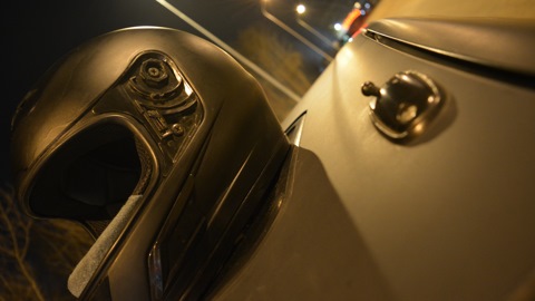

Поставил, начал ездить всех слепить. Причина в покупке хрустальных оригинальных фар (они оказались от японки ) пришлось делать правельный свет. Переделка заключалась в том что бы провернуть колпачек металический. На первом фото переделанная левая сторона на втором две переделаные стороны.на третем сама переделка ну и инструмент который понадобится. И еще левую фару я повернул до горизонтали а правую с засветом на право ( что бы освещать обочину)
Комментарии 2
Ща я тебя расстрою) Всё намного проще.Не надо ни чего переделывать. Загибаешь штатные усики посадки на лампе и ставишь так же по кругу в посадочное место лампы. У меня же Пульсар, я это вычитал в нете.Загнул усики и вуаля.Светит как надо. Блин я всё это делал до Драйва. Прямо чую отдельный пост надо выложить про правильный свет.
Так надежнее ))) можно было их и срезать вообще и повернуть как надо.
