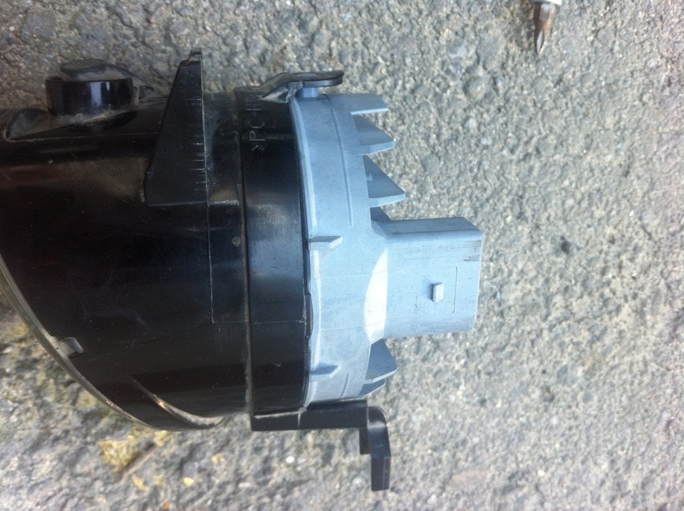

Итак попались мне LED фонари от Skoda Fabia RS 2010, корпуса от шкоды нам не походят, так как другое крепление только сама внутренность подходит
Итак нам понадобиться две лед фары 5J0941067 и 5J0941068

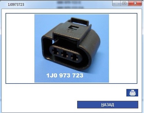

и еще нам нужно два разъема 1J0973723(2шт)
и шесть проводов 000979133(6шт)
О том как снимать птф писать не буду писали уже много раз. Основная проблема идет в подключению и ошибка в том что не у всех верное подключение и горит ошибка мне удалось ее погасить. И так вот схема как я подключал, пример на одной птф и соответственно что и куда нужно.
В схеме указано проводка D10 и А7 блока ц.е.(как оказалось это плюсовой провод габарита основной фары).
Подключаем все по схеме и второй фонарь. Теперь нам остается всего лишь закодировать, что оказалось тоже не так просто))). Снятие опроса ламп не помог и вообще с того всего что было написано тоже самое не помогает. Но как бы долго блок ц.е не держался мне удалось его победить и чтоб он не выбрасывал ошибку о том что сгорела лампа.
Кодирование — Блок 9- длинное кодирование — Byte 00 Bit 0 Противотуманные фары установлены/Front Fog Lights installed нужно снять отсюда птичку
Byte 17 Bit 4 Дневной свет с управляемой яркостью с использованием противотуманных фар/Daytime Running Light via Fog Lights нужно установить птичку
И вуаля у нас два режима работы вкл. зажигание у нас вкл. Леды на 100% (ни габарит ни вообще ничего не горит только лед на 100%)
вкл. габарит или вообще любое другой свет ближний, габарит и у нас леди сразу гаснут и светиться на 30% как и положено.
Но такой режим как птф теперь у нас отсутствует так мы их отключили практически в этом и была загвоздка, в фабии нет птф там дрл.
Ну и вот результат 100% накал (ничего не горит больше)
