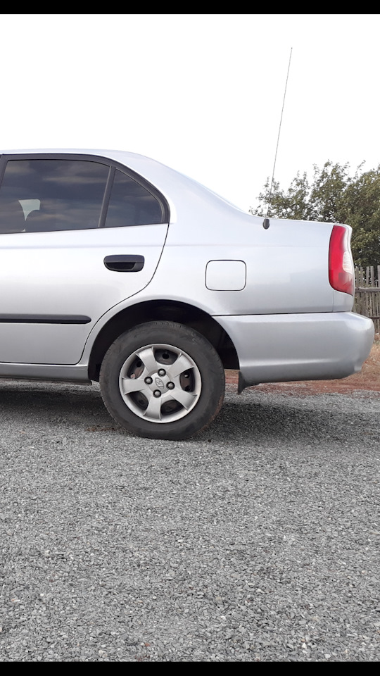

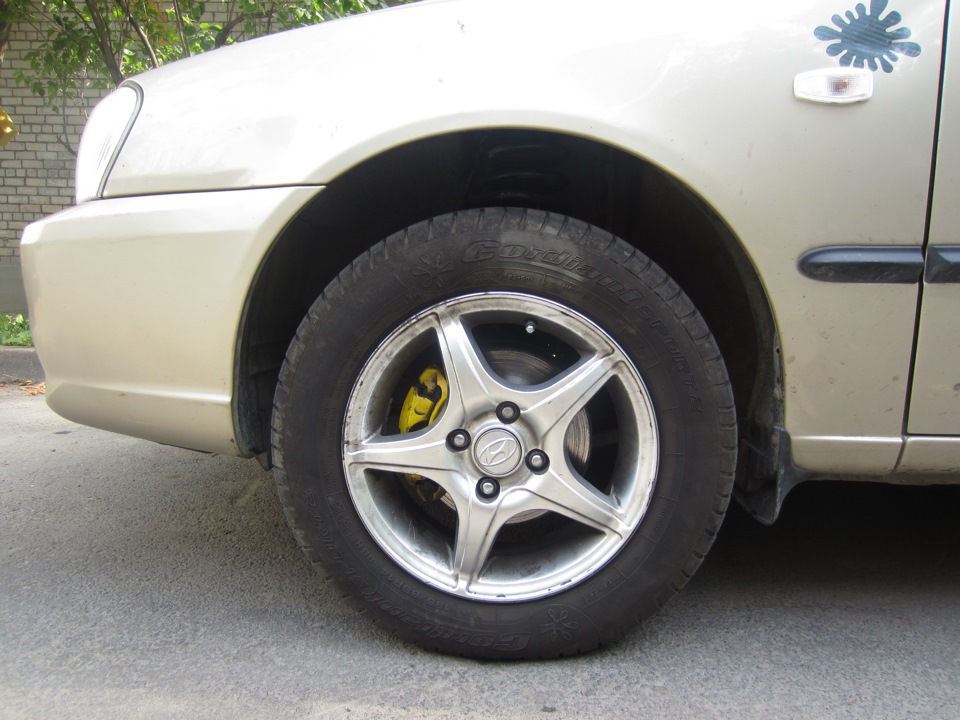

наконец-то установил передние аммортизаторы "Kayaba EXCEL-G"…и внимание: передние алюминевые проставки 2 см от POLIMER-NSK Алюминевые проставки
ранее были установлены задние алюминевые проставки от АВИС моторс Проставки под задние стойки, комплект 2шт. Шпильки в комплекте (Hyundai Accent Тагаз), пружины ФОБОС усиленные по кругу + шины R14 185/65
и аммо сзади тоже KYB "EXCEL-G"
вот BoSFallout тоже установиил себе передние полиуретановые проставки от
POLIMER-NSK www.drive2.ru/l/658669/
ну и как всегда нюансы…без учета которых…как без рук
1. нижние болты аммортизаторов никак не хотели откручиваться…нужен длинный рычаг на ключ
2. пружины…я знал что у меня стяжки для пружин гавеные…но надеялся ченить сделаю…хренас два…так ничего и не сделал, гемор один словил …пришлось купить нормальные стяжки для пружин, на фото видно
3. для замены аммортизаторов (для разборки стойки)…необходимо пока стойка на машине — надкрутить центральныю верхнюю гайку (ну об этом и в мурзилке написано)
ну и стойку снимать-ставить на машину нужно не стягивая пружины (стягивать на снятой стойке — если менять сам аммортизатор)
по состоянию резинок(элементов стойки) конкретно в моем случае:…нижнюю резинку пружины заменил, и верхняя опора пружины тоже че то не айс была…но у меня для нее запчасти не было, также поменял пыльник и отбойник…но они были в нормальном состоянии можно было не менять…но запчасти были

измерения лазерным дальномером спустя 2 года

смотри, у тебя заднее колесо немного ближе к порогу а от бампера дальше, т.е. не по середине, смотри что на джипе с рычагом сделал, чтобы ровно было

Стоят фобосы по кругу, или уже подсели, но мне маловато клиренса. Правда цепляться практически перестал.
Не жестко, груз возишь постоянно?
Стойки не выстреливают? Или в Каябах шток длиннее Мандовских.

Класс, абсолютно тебя поддерживаю, сам заколебался цеплять, даже порой по трассе едешь, кидает в колею и шрысь защитой, очень неприятно.
Буду пользоваться твоей темой для поднятия своего акца =)
ага, Акц стал машиной с нормальным дорожным просветом — похоже на стоковую Ладу Приору по посадке
Отличный просвет, машина не должна диктовать условия))
