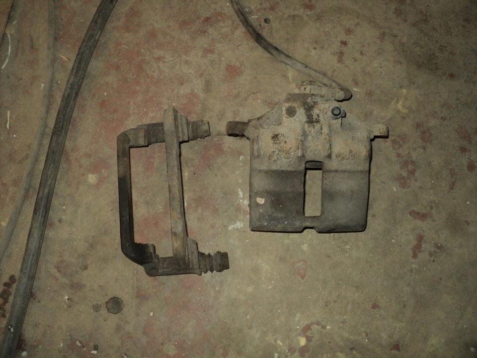

Подвеска после пескоструйки и покраски.Гнилые чашки заменил на новые.
Суппорта от Волги
Переточенная ступица с диском от Соболя
Всё после пескоструйки загрунтовано и покрашено
от 2123
Я ГТЦ оставляешь старый от 2108?
нет, вакуум и ГТЦ будут от 21214М
а можешь снять размеры с переходной пластины?
Могу. Только в понедельник.
Болты конечно красить жестоко :) а так разумная мысль, а здт планируется ?
Да болтам пофиг) Да планируются. Суппорта уже лежат от Ниссан Блюбирд.
Хороший подход!А переходные пластины для суппортов покупал?
Да купил.
А сколько цена?и где купил?
1800. покупал здесь dgpi.ru/webasyst/index.php?productID=687
