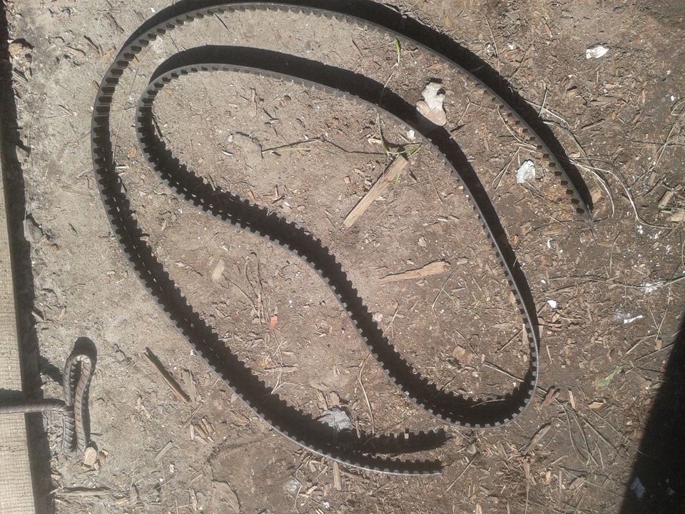

Дело было ночью. Еду я домой, не доехав метров 500 до дома у меня обрывается ремень ГРМ. Хорошо машина 8 клапанная (не гнет клапана). Делать нечего до толкал машину до дома. При покупке ремень ГРМ лежал у меня в багажнике – не пришлось разоряться на новый. Кстати ремень менялся ровно 2 года назад. Утром пошел ставить ремень. За одно решил протереть от грязи место на двигателе со стороны ремня.
Установил по меткам новый ремень. Завел машину. Машина работает как то странно. Решил проверить метки и оказалось, что при установки метки сбились на один два зуба. Снова снял ремень и установил обратно по меткам. Завел авто. Все работает отлично.
