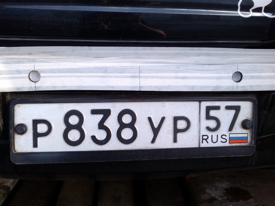

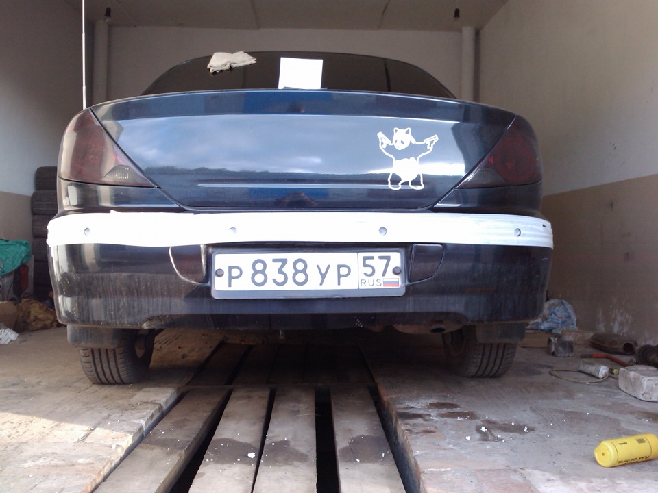

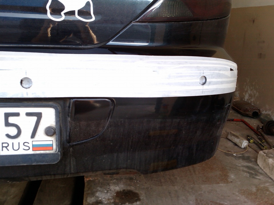

Разметил бампер по инструкции — 40см между датчиками, просверлил бампер (насадка на дрель в комплекте с парктроником).

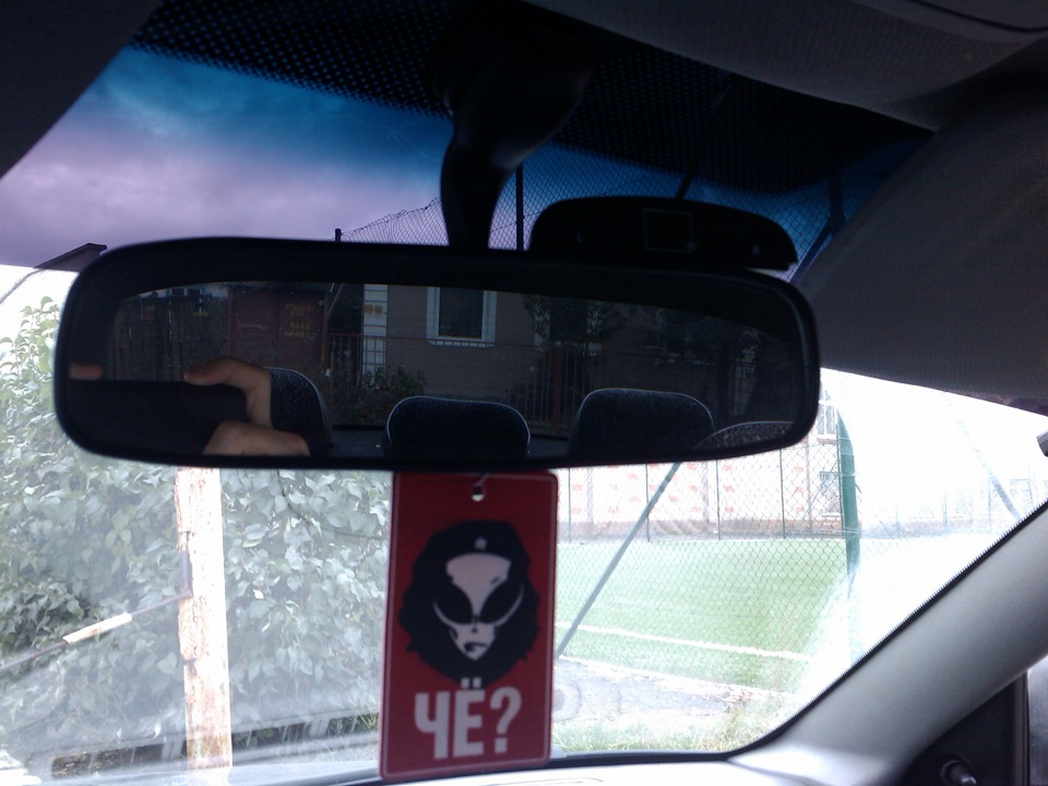

Дисплей поставил на зеркало заднего вида — можно и в зеркало смотреть, и расстояние видеть до препятствия.
