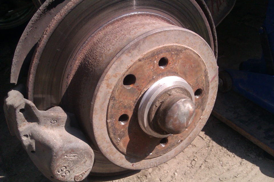

Т.к. на новых дисках ЦО больше чем заводское решил поставить центровочные кольца. В инете нашел человека вроде в Днепре, который делает их из алюминия (или из подобного сплава) за 300 грн/комплект. Как по мне, немного дороговато, поэтому попросил тестя сделать их самому. Он работает в литейке, из отходов алюминия вылил заготовку, в токарке выточили по чертежу. Итого из затрат-бутылка токарю)))
А теперь к локерам. Пару недель назад прилетели ко мне гости с родины Двухлитрового, загрузившись в аэропорту чемоданами и арийцами мои новые арки легли на широкую 215 японскую резину((( вообщем затирает пипец…еле доехали до дома.
Кто следит за моим БЖ-помнит как мне впарили усиленные задние пружины от Ланоса. Вот они и пригодились))) Полчаса работы по замене задних пружин и вуаля…поездки по Одесским достопримечательностям происходили практически без контакта арок и резины.
Т.к. гости уже улетели, а передвигаюсь я как правило один — сегодня же произвел обратную замену пружин на родные.
Надо будет купить новые локера и заново обработать арки(((

Постой а какова ширина диска?
Ширина диска 7J, вылет 35… На девственных арках может быть и не затирало бы, но т.к. я менял и наружные и внутренние арки-есть вероятность того, что внутренние сидят более внутрь, поэтому и достает
Да же не в этом дело, просто первый раз слышу что бы на диски 7J надевали 215-тую резину 205 хватит с головой а то и 195! Тогда и цеплять не будит! Ну или как вариант раскатать арки, но это глупость при такой ширене и вылете 35 катать арки, всё можно решить резиной! У меня тоже 7J и стояла резина 195/50 и вылет у меня 25, в будущем буду ставить вообще 175/55, думаю что как раз не прийдётся катать арки :) Хотя если 215-тая досталась тебе на дурняк, тогда понятно, но её можно было продать и поставить нормальную резю! И ещё как вариант под задние пружины продаются резиновые проставки они для ланоса но стают идеально, тоисть пружины можно было и не менять!
