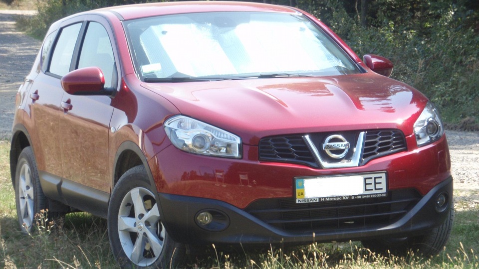

Вот и прошел год от момента последнего ТО. С тех пор проехал всего 7500км. Потому ТО-1 делалось по истечению года, а не пробега сейчас всего 10600км. Посидим пока с гарантией. Позвонил к ОД и записался на удобное для меня время. Как и в прошлый раз все делалось в моем присутствии. устранили все замечания. где нужно смазали и подтянули. Прогнали комп.диагностику — без ошибок :)
Заменили: масло ниссан 5w-40 5л 465грн (58$) (что интересно — год назад взяли за него 584грн/73$) :) ; шайба- 13грн/1.63$ (цена прежняя осталась); фильтр масляный 97грн/12.3$, тоже подешевел против 101грн/12.6$; воздушный фильтр салона 246грн/30.8$; воздушник ДВЗ 241грн/30.2$.Фильтра заменил были очень грязные, что удивило. вроде за раллийными машинами в пыли не гонялся и по полям тоже :)
Стоимость нормо-часа 216грн… и того все обошлось в 1472 грн/184$ …

Cкрип в задних барабанах при затянутом ручнике…когда выходишь или садишься в машину скрипел как старая телега…разобрали барабаны, а там пыли "немеряно"…почистили, смазали.посмотрим на сколько хватит…теперь знаю как лечить
