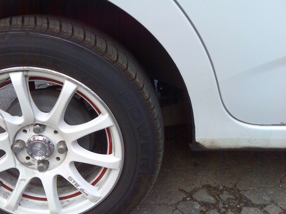

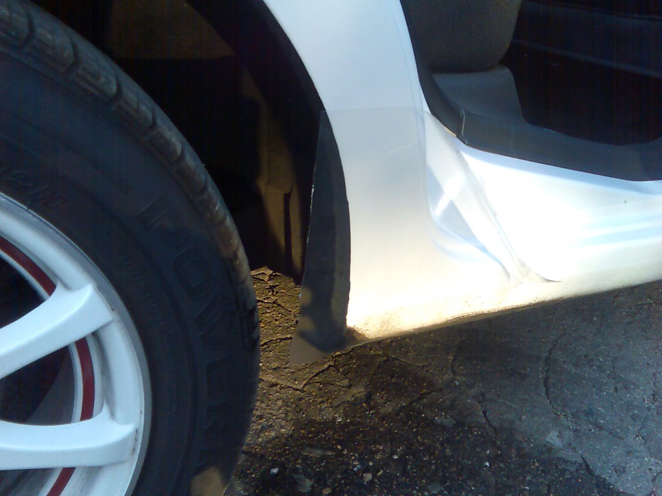

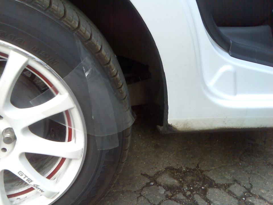

Всем привет! Была идея давно защитить ЛКП задних арок, узнав цены которые просят в Ателье ( 40-50 баксов) решил сам поклеить бронепленку в эти места. По затратам пленки вышло 6 $ (существенно дешевле ) )), + заклеил еще пороги чтобы всякие слепые пассажиры и у которых нога выше порога не поднимается нечего не цепляли )).
Фена под рукой не оказалось — делал все на улице, но вроде бы не сильно заметно получилось, главное защита ЛКП.

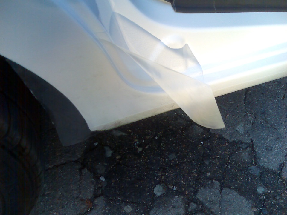

Друг подскажи полалуйста еще раз как ты клеил пленку и на что? И как она смотрится и держится, видно что она есть или нет?
пленка KPMF прозрачная, отделяется от бумажной части и клеится (уже клей нанесен), ее немного заметно, но если не пристматриваться то все ок. На темной машине вообще незаметно будет.
А я вот смотрел в youtube, там чем то брызгают под плёнку, это что какая то другая плёнка?
можно и на мокрую, я так фары себе клеил. Но поскольку я пленку на арки клеил на улице и невозможно было пользоваться феном, то наклеил на сухую.

А что за плёнку та использовал, как название?
KPMF — 120 микрон!
