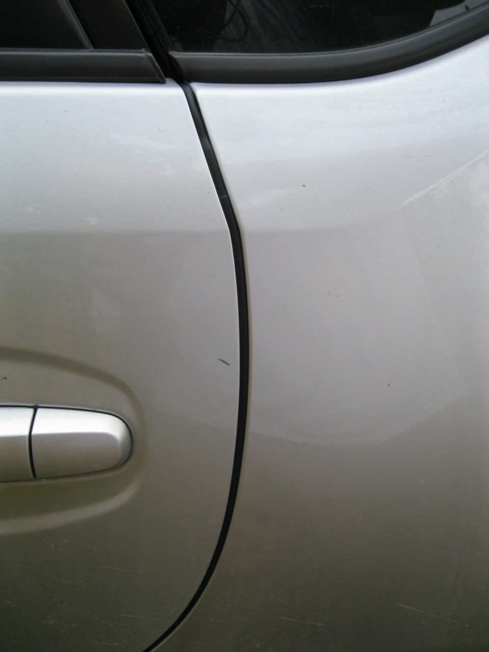

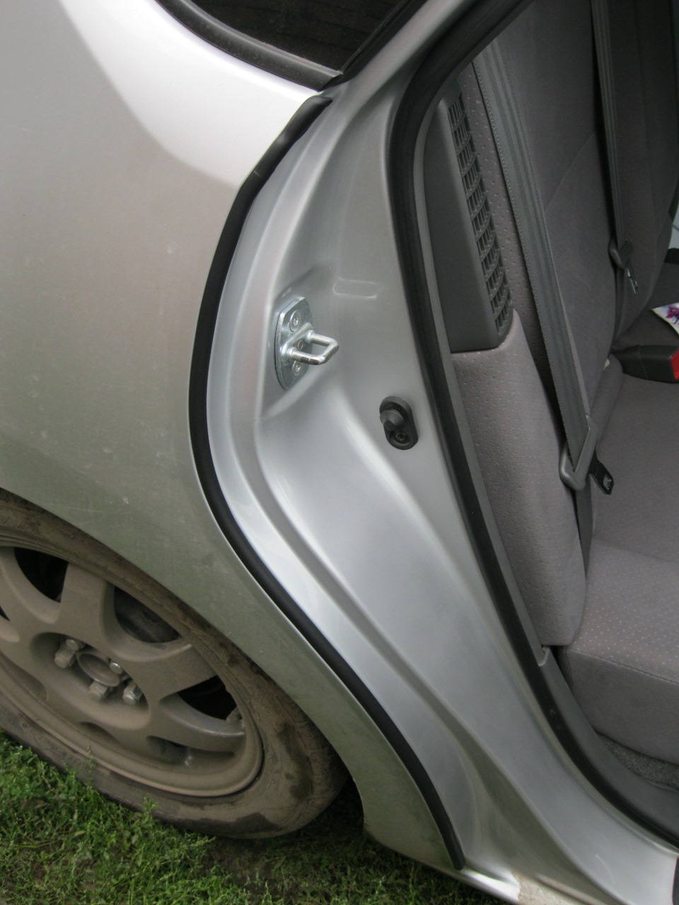

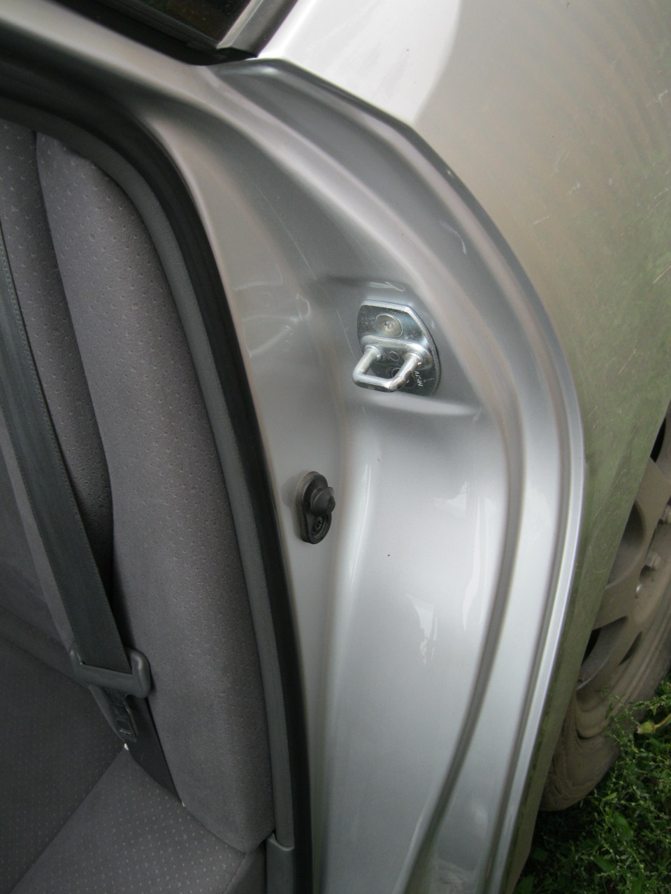

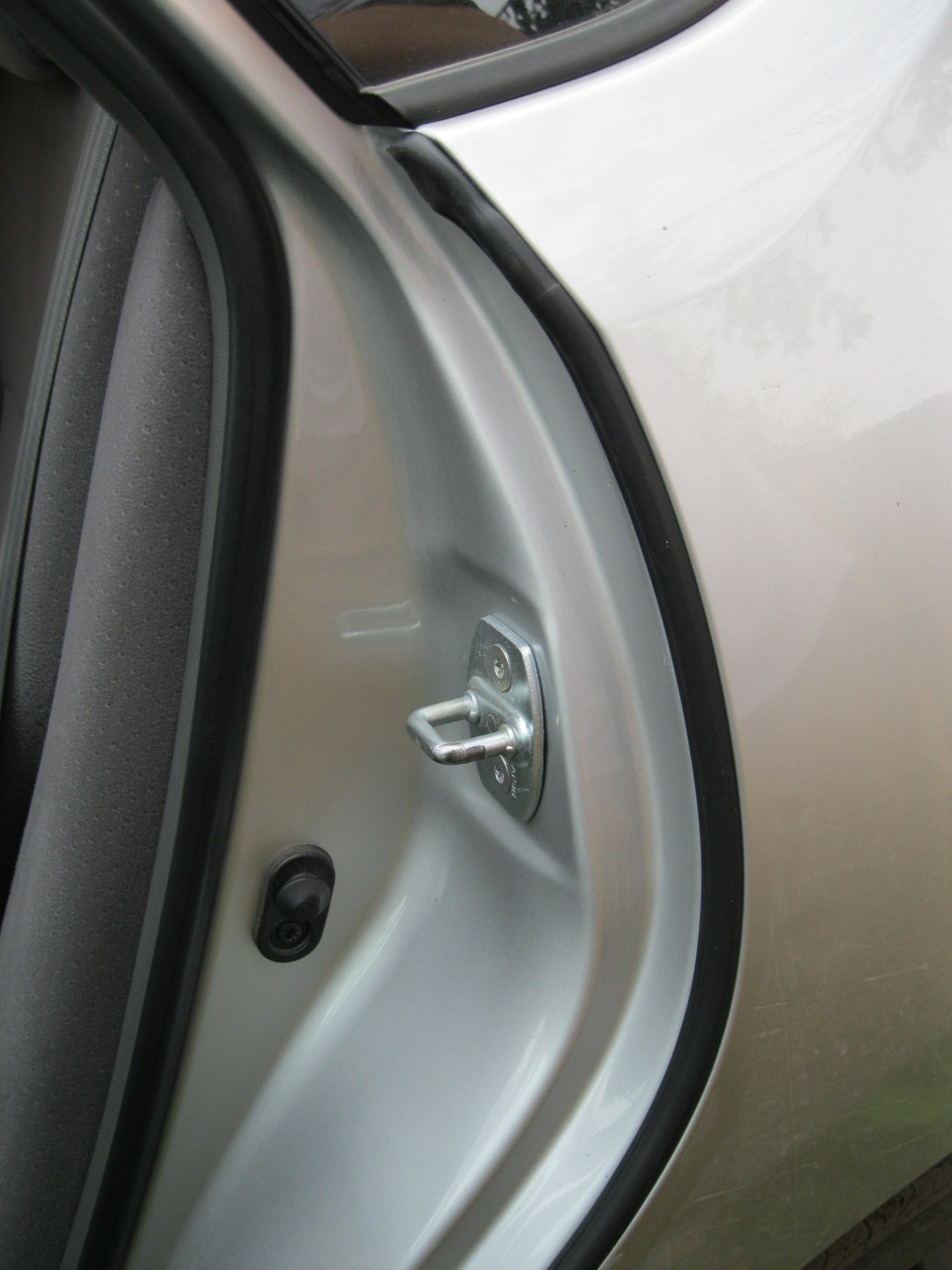

Уплотнители на передние двери зарекомендовали себя довольно неплохо. В связи с чем было решение установить такие же на задние дверки.
Дверки стали закрываться чуть глуше с приятным шлепком. Если сделать шумку дверей будет вообще шикарно.

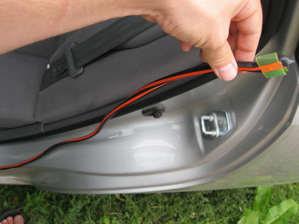

На очереди нижние уплотнители дверей. Оригинал 1200 за штуку…
Так как ее не будет видно скорее всего наклею другой, пока подбираю.
Артикул:
67858-40010 Уплотнитель задней левой двери
67857-40010 Уплотнитель задней правой двери

День добрый. Вы можете уточнить длину уже наклеенного уплотнителя сзади? Вы их не укорачивали вообще?
Добрый. Авто лет 5 назад продан. Впереди укорачивал вроде. Сзади нет. Или наоборот. Не помню. Там дел на 10 сек ножницами щелкнуть
АААА… понял, машина продана. Да я вот опасаюсь подойдут ли они по длине, по моему коротко будет.
Да проемы примерно одинаковые. Пара сантиметров роли не сыграет.
