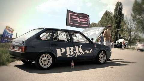

Конфиг был выбран максимально простой и надежный!
Блок 2112 (71*133*83)

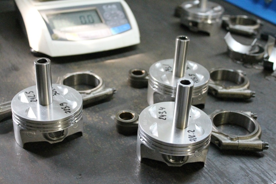

Шатун 21126 Приора, поршень 21126 Приора.

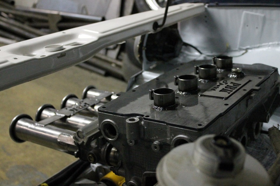

ГБЦ 2112 от MaxTuning. Увеличены каналы, облегчены клапана. Доработана КС, тосольные каналы.
Валы Брагин 9,7/9,7.
Радиатор охлаждения Honda.
Впуск: 4-х дроссельный на базе мотозаслонок. Форсунки Denso 210сс, от мото.
Выпуск: паук 4-2-1, оконечная банка HKS-стайл.
