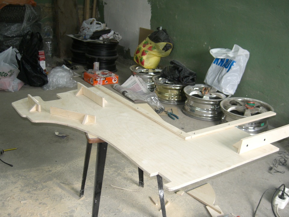

Вот, дошли руки до багажного отделения.
Пока копятся деньги на очередную порцию комплектовки для пневмы, было решено заняться местом, где это все будет располагаться, а именно — багажное отделение, а точнее — ниша запасного колеса, которое, кстати говоря, уже прописалось в гараже))) (приходится чем-то жертвовать).
Старый пол из ДВП уже изрядно подзатаскался и просился на смену)
Для чего был взят лист 9мм фанеры, со старого пола был снят карпет, по которому и была сделана выкройка на листе фанеры.
Т.к. все компоненты пневмы будут размещаться в нише запаски, снаружи ничего не должно выдавать стоковости багажного отделения (такая была задумка). Размещение будет осуществляться на выпиленном по форме ниши листе той же 9 мм фанеры, для чего сначала была сделана выкройка из картона,
а после перенесена на фанеру. Так же на этом листе были сделаны планки, под установку ресивера (посажены на клей и саморезы).
Т.к. ресивер имеет немного больший диаметр, чем запаска + толщина фанеры + шумка багажника, то возникла необходимость приподнять пол на 3 см. Т.к. пол багажного отделения не идеально ровный во всех местах, то подложки для подъема пола делал в местах, чтобы исключить провисание пола, которые так же садил на саморезы и клей.
Но сплошное выпиленное полотно в багажник не уложишь, поэтому распилил пополам, предварительно выпилив крышку люка, через который будет осуществляться доступ к компонентам.
Чтобы крышка не проваливалась под пол, сделал из полосок той же фанеры небольшие выступы-ограничители.
Да, еще, фото правда не сделал, но для эстетики фанеру, на которую буду крепить все компоненты, обклеил карпетом в цвет родного карпета багажника.
Т.о. под полом получилась ниша, куда были упрятаны провода от усилителя и саба.
Получился один не весьма удобный момент: т.к. в багажнике стоит саб, то не совсем удобно открывать крышку пола, поэтому, чуть позже она будет распилена и сделаны петли, для частичного открывания.

о. буду брать пример.только блин у меня коробок под сабы большеват…впритык входит…боюсь что если на 3см подниму-не влезут сабы(
Если будешь ставить 20 литровый рес, то 3 см будет мало. Так что тут тогда останется выход брать другой рес или делать выпил в полу под него.
его можно будет по пробовать разместить прям в упор к стенке багажника, где номер.
объем — 20 л;
длина — 621 мм;
диаметр — 230 мм;
Ну как вариант, но там фитинги упираются в металл.
ну поглядим когда приедет ресивер)
