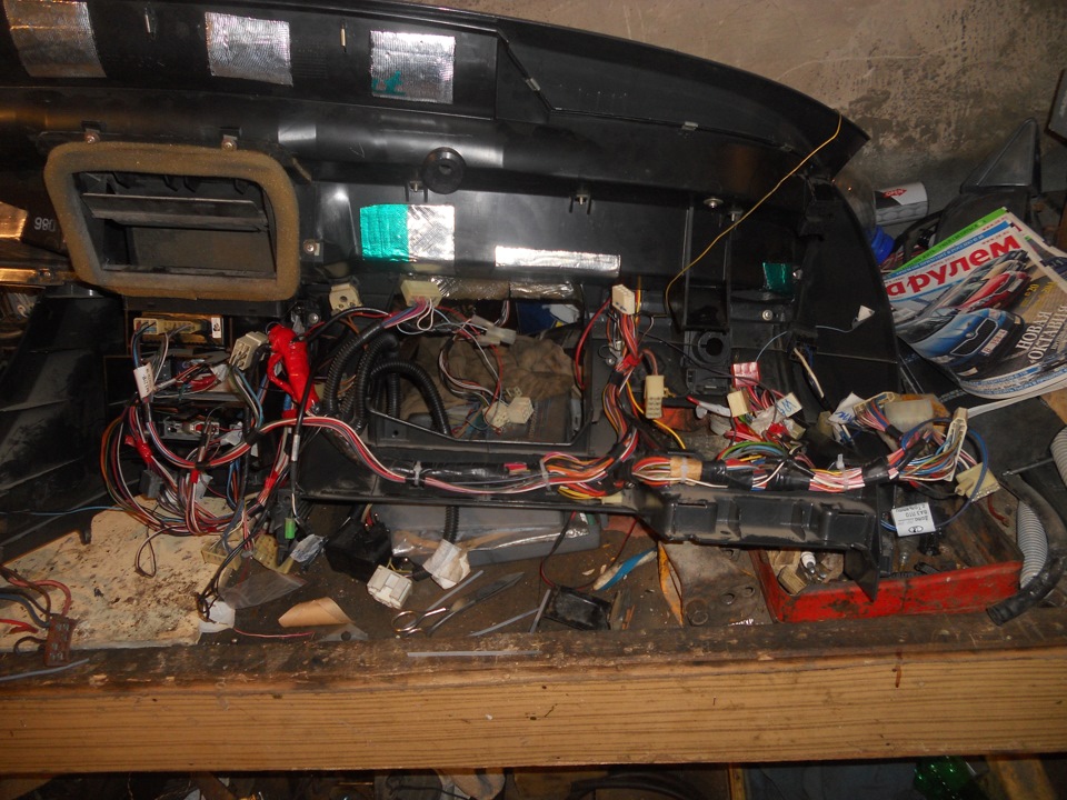

Всем привет . Продолжение шумки . Пост запоздалый т.к. не было времени .
Как говорят последний бой — он трудный самый, так и у меня получилось … сборка это нечто …

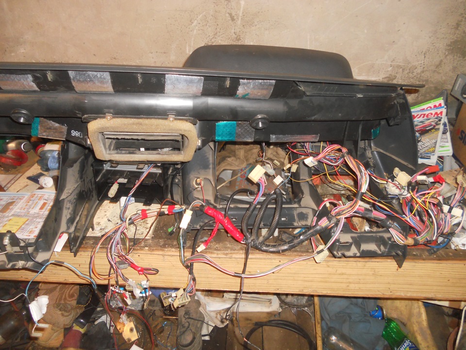

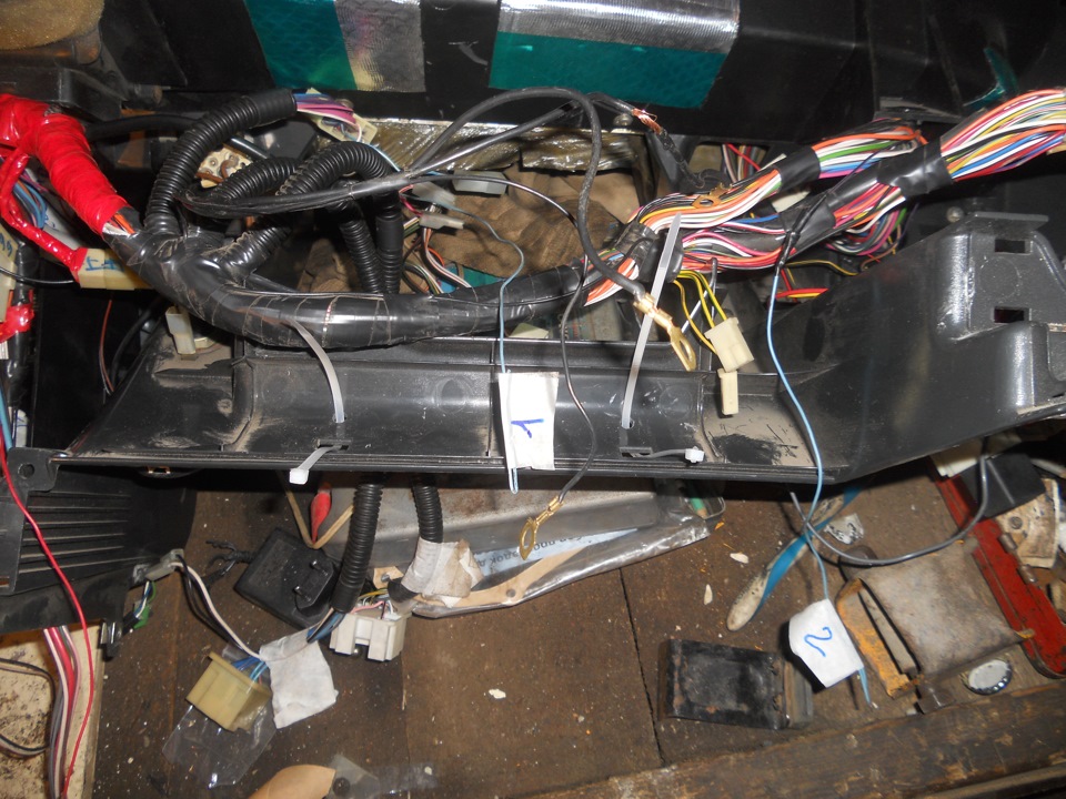

В общем помучился еще с проводкой, разобрал и примерно разложил куда какой пучек проводов должен идти …
проводку крепил обычными хомутами
ну и здесь она в принципе готова
к проводам от сигнализации, которые пришлось отрезать, припаял со стороны панели клеммы "папки", а на провода которые на машине припаял "мамки" — вдруг в будущем предстоит снимать панель, будет легче
и пока снята панель, решил модернизировать печку ( об этом будет отдельная запись ), панель готова к установке

Смотрю на эту кучу проводов и прихожу в ужас, на днях буду снимать торпеду…
Главное все разьемы подписать ))
