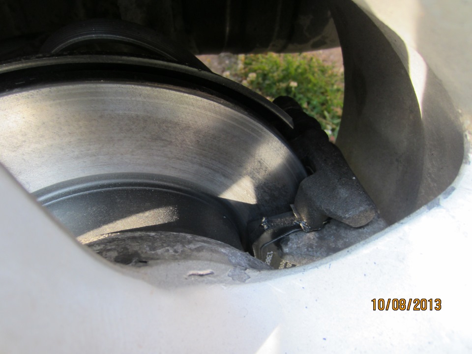

Установил себе задние дисковые тормоза, тема отличная ! Брал б\у суппорта со скобами оригинал (перебирал), троссы ручника, диски (состояние новых), шланги, колодки, щиты, болты — новые… работает все отлично. Ручник — вообще зверь. Вышло вполне бюджетно…
список должен быть такой
Ступица: 1J0598477 — 2 шт.
Суппорта: 1J0615423B, 1J0615424B
Скобы суппортов: 6Q0615425D, 6Q0615426D
Болты крепления скобы: N90740302 — 4 шт.
Щиты тормозные: 1J0615611D (лев.), 1J0615612D (прав.)
Болт крепления щита: N90758902 — 8 шт.
Шланги тормозные: 1J0611763AD (лев.), 1J0611764AD (прав.)
Диски тормозные: 1J0615601N — 2 шт.
Шуруп крепления диска: N10648301 — 2 шт.
Колодки тормозные: 1J0698451P
Трос ручника: 1J0609721AP — 2 шт.
Пружинка возвратная 7H0615295A (лев.), 7H0615296 (прав.)
Крепление троса ручника: 1H0609747 — 2 шт.
Клипса троса ручника: 1H0609734F — 2 шт.
ps. ступицы с подшипниками большинство не покупает, ставят свои …

На 2 фото медные трубки, номер остался?

Там же видно, что щит сплошной) Не разглядел))
А если ступицу не снимать, удастся открутить болты тормозного щита?
нет

Доброго время у меня вопрос на последнем фото скоба ручника(куда подходит трос ручника) продаеться ли она отдельно а то у меня беда облизались шлицы (не могу ни где найти)
вот про это не в курсе…
вещь копеешная, лишней не будет :)
А я Вам расскажу что бывает, у меня эта лапка ручника не возвращается обратно на гольфе 4-ом, и заднее правое колесо держит( я цилиндр перебрал, поработал поработал и сейчас опять началось) хотел уже менять, хорошо вот наткнулся на эту тему, ща просто поеду закажу поставлю и успокоюсь)
да, про нее мало кто знает…
