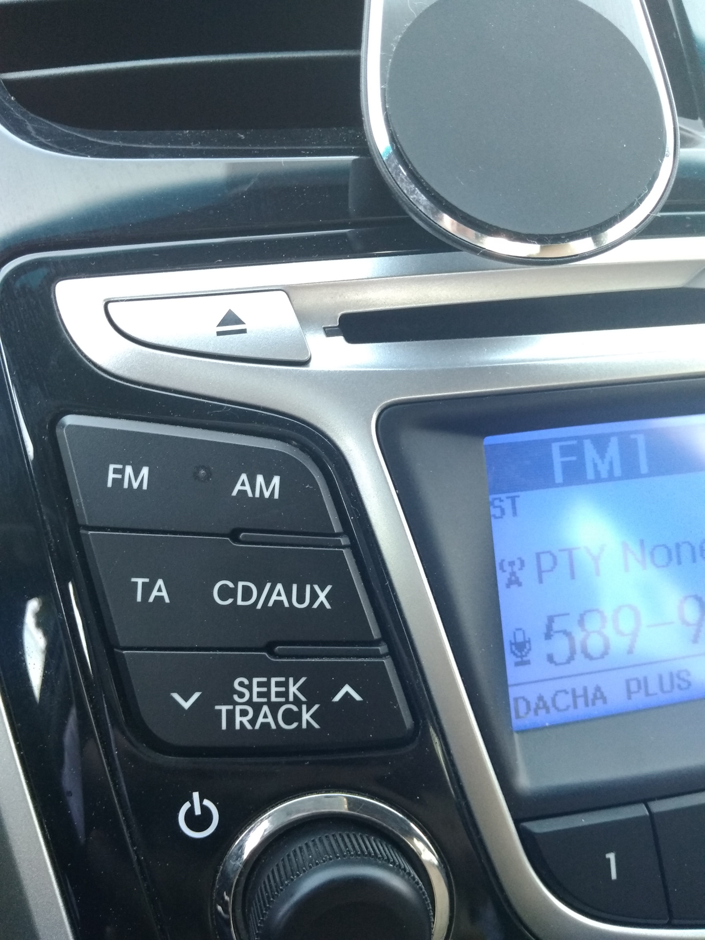

Вообщем возникла такая проблемка еще давно, почти сразу после покупки, может это и не проблема а фишка родной магнитолы. Вообщем соль в том что если слушаешь радио например на волне 88.3 минуты 2 максимум, магнитола начинает искать заново волну пытаясь поймать новую, но проходит круг по диапазону и возвращается опять на 88.3, я бы мог предположить что там запрограммированно при плохом сигнале искать новую волну, но сигнал очень хороший без всякого хрипения, и почему это происходит я понять не могу и ОД нечего сказать не может… Может кто в курсе или у кого нибудь было такое?
Я так все время с флешкой езжу, не особо чувствую дискомфорт от этого, но мне все же интересно в чем проблема…
И 2 мини проблемка, особенно после дождя, или когда по весне снег таял, как я уже понял потом, едешь себе некого не трогаешь слушаешь музыку с флешки и тут резко включается радио О_о… Врубаешь обратно минут через 30 опять радио включается О_о, собственно может тоже кто сталкивался?
И щас у нас стояли дожди наверно недельку, полторы, и я стал замечать что когда я сажусь в машину (заведенную с автопрогрева) у меня включен кондиционер, думал сначала я его не вырубал, а потом вспоминаю мол я его выключал если он был включен… Решил как то заглушить и заново завести уже с ключа, завожу… и… кондиционер снова включен О_о что за мистика… Я так понимаю что от сырости или влаги у меня где то электроника сбой дает? или что? можно ли от ОД добиться решения проблемы?
Всем спасибо, буду рад если у кого будут здравые идеи…

Как ни странно была такая же проблема, переключал как ему удобно. Функция ТА была включена. Выключил и погнали )))

Это кнопка ТА. Сам на эти грабли наступал=)

выключи трафик асистант. нажми кнопку "ТА" на магнитоле… если не ошибаюсь это плюшка, которая типа переключает на радио, когда там начинаются новости или чтото типа того. если не прав — ногами не пинать
Спасибо, реально помогло :)
