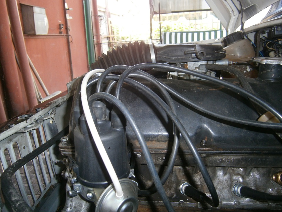

Еще в прошлом году с целью замены двигателя был приобретен Донор ВАЗ 2101 1971 года выпуска с родным двиглом от Фиата. Машина была в хлам гнилая, около года до покупки была брошена на улице и разграблена. Хозяин поменял ее мне на сотовый телефон Самсунг раскладушку. После того как я ее перегнал к себе за несколько месяцев стояния во дворе авто был разобран до голого кузова, который благополучно переехал на площадку игры в пейнтбол, где и по сей день радует народ. Двигатель (пробег неизвестен), разобран откапитаплен. Из украины прислали переходную плиту с выжимным. (ваабще недешево 5000 р.). Все собрано и установлено, Новый кабр 21083, бесконтактное зажигание, и две недели колдовства электрика над проводкой. В процессе надо настроить карб, и все таки перетащить радиатор вперед. Будет стоять 9-й с вентилятором от Калины-спорт. Уже куплен, ждет с гараже. Сейчас двигатель работает с радиатором от Оки. Греется ГАД! Была мысль поставить второй радиатор с другой стороны, но гемора много а результат один-тащить вперед. Пока в раздумьях, Кстати ЛЮДИ- У КОГО ЕСТЬ УШИ ОТ 966-ГО — ПРОДАЙТЕ ! ХЕЛП МИ ! ХОЧУ С НИМИ СОБРАТЬ ОХЛАЖДЕНИЕ, ВЫРЕЗАТЬ СЗАДИ БОКА.
