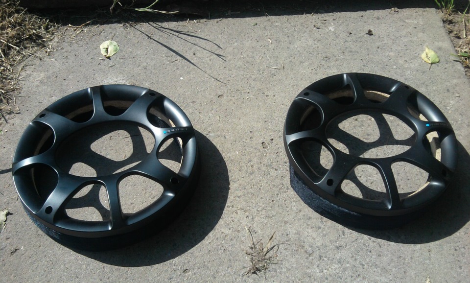

Всем привет!Недавно писал про то как я устанавливал саб с усилком и новую акустику в заднюю полку.Акустика в задние штатные места не влезла, это и так было понятно, прикрыл я ими отверстия(просто положил с верху) на неделю и ждал выходных, что бы съездить на дачу и что то придумать.Акустику мне подарила любимая Blaupunkt GTx 803, размер их 20 см, а все знают что размер отверстий под динамики в задней полке у пассата очень маленький(точно не знаю не мерял).Ну что делать, динамики подарили, не выбрасывать же их и полку резать как то не хочется.Ну результат моих идей можете посмотреть на моих фото, ткань взял ту которая осталась у меня от перетяжки потолка.Кстати, на фото видно, что подиумы пришлось по бокам не много подрезать, так как мешал пластик возле стойки.Всем спасибо за внимания!)))

саб и задние динами вместе использовать нельзя!, динамики должны быть изоллированы от саба, противном случаи будет просто громыхать
Вроде все отлично, да и бас я не делаю так, что бы стены дрожали, а просто для поддержки сочного звучания.Короче говоря, грохота, тарахкотения, бахканья и бубения нет)))
саб создает давление на заднию сторону дифузора динамиков в полке — тем самым получается искажение. самая проста качественная схема фронт +саб. если хочешь задние динамики в полке к ним нужно делать "ящики"(закрытый объем от саба) или динамики перенести в заднии двери. раньше у меня стояло от преведущего хозяина фронт в передних дверях, тыл в задних дверях, саб в багажнике.
сейчас только фронт + низкочастотные динами в полке в качестве саба — звуковая сцена неплохая в переди на капоте
Я тебя прекрасно понимаю, про ящики тоже знаю)))Я раньше зарабатывал на хлеб с помощью аудио аппаратуры только домашней.Ориентир был HI-FI СССР и поэтому я понимаю и знаю, что ты пишешь.Просто решил его поставить, что бы не пылился, да и бас я не выворачиваю, но идея на счет того что бы снять его у меня есть, а сделаю это я наверное перед поездкой на море))))
полку жалко ), я бы себе саб поставил в багажник но дыры от динамиков в полке не радуют. На разборках все попадаются пилиные полки
У меня другой прикол, динамики подарила любимая (не выкинуть же их)), саб давно уже пылился (он старенький, продавать за гроши тоже не хочется) и из-за этого впихнул я в машину не впихуймое))) А на счет полки ты прав, все резаные
