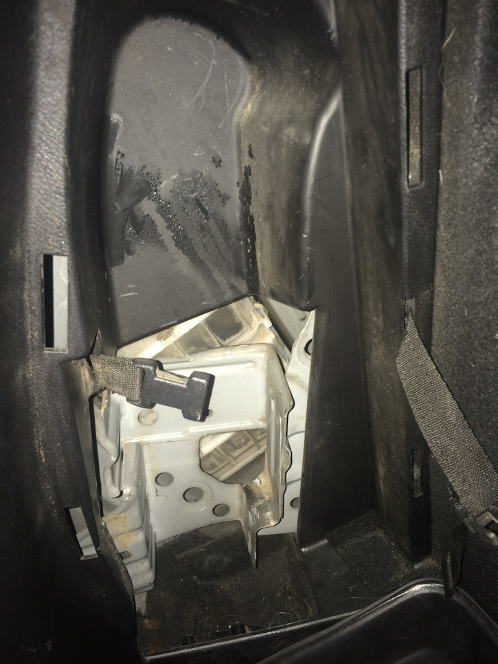

На днях столкнулся с такой проблемой — ниша, в багажнике где лежит запаска подтоплена.
Полости вокруг запасного колеса я использую для перевозки нужных вещей — огнетушитель, трос, знак и т.п. Ранее я замечал, что при извлечении чего либо из подполья — оно было влажным. Я списал это на конденсат, который образуется из-за перепада температур — ведь прямо под полом — выхлопные трубы.
Но вчера, полез туда за насосом и оболдел — там воды было много! Т.е. реально много, я тряпок 10 выжал, потом разобрал в гараже нишу — и еще огромную лужу вылил от туда!
От куда она могла там взяться?
Как и по всей России у нас были дожди, а, как следствие, огромные лужи — видимо через вентиляционные отверствия я воды и похлебал, но какого черта она от туда не утекает?
Да, я еще делал шумо/виброизоляцию всего кузова, но пластиковые штучки (типа вентиляционных отверстий) я не заклеивал, и они открыты. Но, даже если это через них вода поступает — через что она должна утекать — обратно через них она не пойдет, т.к. они на возвешении.
Кто что скажет?

Откуда в итоге текло? какой именно заглушки не было?
Из технологического отверстия в кузове, которое по умолчанию закрыто заглушкой, которая у меня вывалилась при проведении шумоизоляции.
Если обшивку багажника не снимать, то этого отверстия не видно — оно по правую сторону на плоскости крышки багажника, если смотреть в зад машине.

Привет! У меня тоже влага в богажнике. Следствием этого постоянно потеющее окошко спойлера. Воды нет, но в нижней нише на ощупь все достаточно влажное и противное. Подозреваю, что это вентиляция в левом заднем крыле, где лежит домкрат. Еще хотел спросить, у всех так выглялит ящик под домкрат или у меня какой заглушки не хватает? Спасибо за ответ
Привет! Причин влаги может быть несколько — у кого-то течь между спойлером и стеклом двери, у меня текло в правой части из-за отсутствующей заглушки.
Единственный способ найти и устранить — нужно снять обшивку багажника, протереть всё на сухо и сидя в багажнике попросить кого нить полить водой снаружи.
Место для домкрата у меня такое же.

Буду дома — покидаю ссылок. Общий тренд — снимаешь обшивку изнутри — поливаешь снаружи водой. Палишь, где протекает и куда стекает — промазываешь герметиком.
Я правда, не до конца еще понял — если протекает багажная дверь, как .лядь, вода уходит подпол оставляя резиновый коврик и первый уровень пола сухим…
Может быть при езде по лужам всё таки хлебается вода через вентиляционные дырочки.
по обшивке стекает коварно, не проявляясь, пока не залезешь в нишу или не появится запах сырости в машине!))
По обшивке стекает, а где затекает?

Там протечка идет либо под спойлером пластиковым, либо в верхних уголках стекла
Не, точно нет. Если бы текло там — то капало бы на пол багажника — а там у меня коврик резиновый с бортиками. Да и потеков по обшивке я не наблюдал.
вот как раз почитаешь на форуме, там никто на ковре в багажнике воды не видит. Потому что он туда не попадает. вообщем прочитай на досуге. удачи в поиске
Да, почитал, увидел как вода попадает в багажную дверь — в моём случае, это щель мужду нижней частью спастикового стекла/спойлера и пластиковой же облицовкой крышки багажника. Но вот как она от туда протекает в нишу будем искать.
Predel85
Ни там ни там)) всё прошло! Заделал!
Много на форуме пишут про это- прочитай. Протикает через дверь багажника…
Там же уплотнители, да и если не лезть в под пол — то следов нет.
