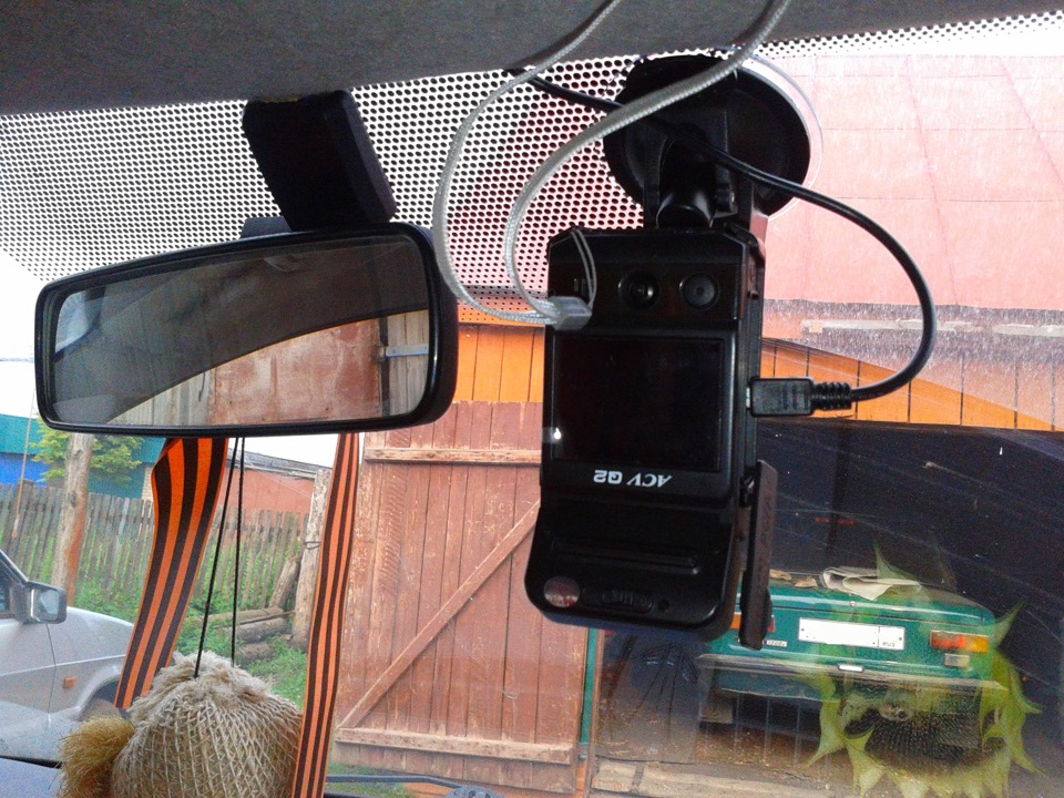

Идея следующая: вместо одной лампы салонного освещения подключить видеорегистратор, соответственно через выключатель этой самой лампы.
Вынимаем блок салонной подсветки.
Зашкуриваем и припаиваем провод 5-10 см
с другой стороны припаиваем к штекеру устройства.
Как правило, там внутри схема с преобразователем 12В в 5В, можно было вытащить из корпуса, но тогда пришлось бы изолировать. А так и предохранитель штатный остался, и если будет необходимость недолго вернуть первоначальный вид. За плафоном освещения места очень много.
Крепим на двусторонний скотч и выводим разъем мини USB наружу

Салям =) Те у тебя сам стаб напряжения и стаб тока находится в корпусе видеорегистратора? =) Или я чего-то не допонимаю =)
не, преобразователь 12В-5В запрятал под потолок в штатном корпусе как был, только подпаял контакты и заизолировал
