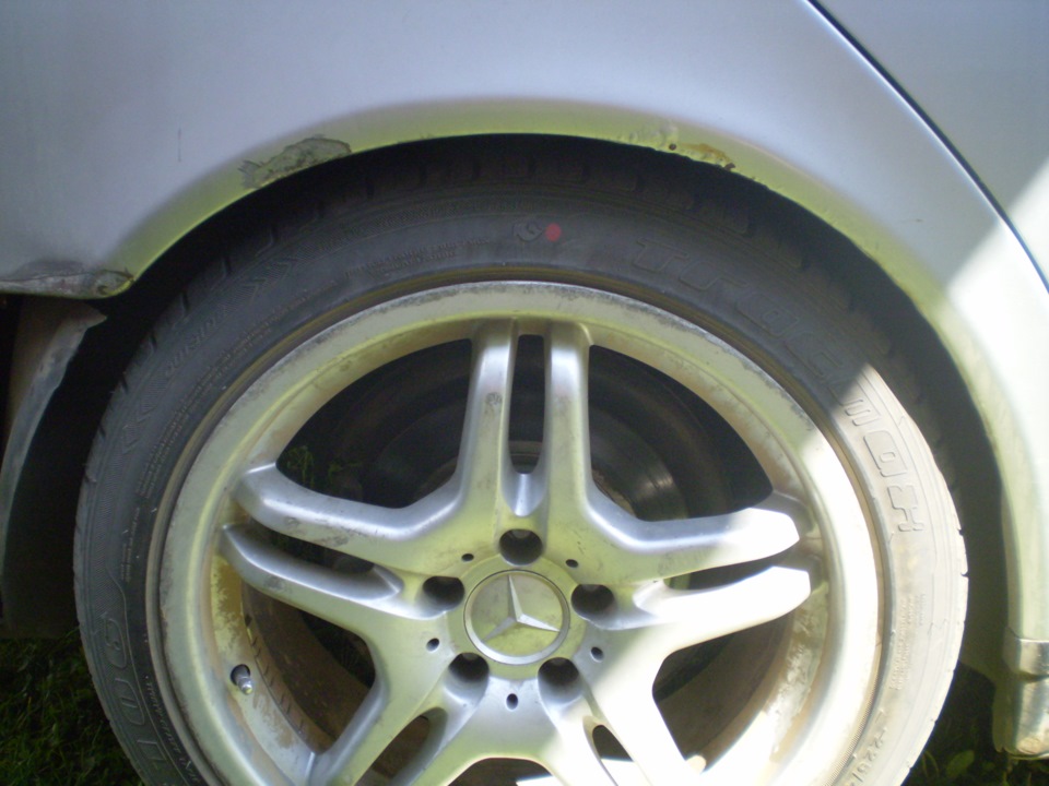

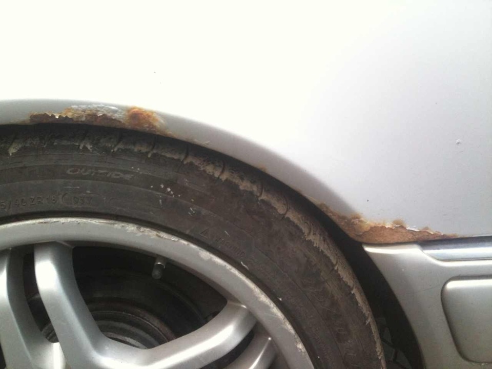

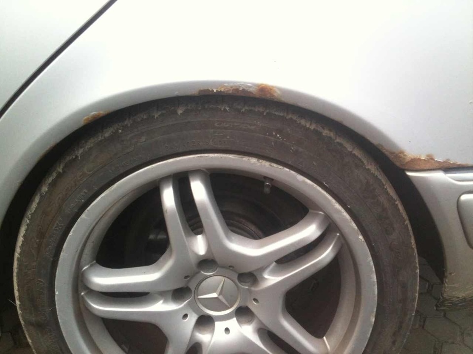

Расковырял все подозрительные места на крышке багажника и арках. Снял ржавчину до чистого металла, обработал кислотником, вывел, покрасил (об этом чуть позже).
Поскольку делал всё один, то фотографировать было лень… вот парочка фото процесса и того что было, а результат будет в следующих постах.
Заднюю левую арку и водительскую дверь начал ковырять ещё до поездки.
В следующих постах будет небольшой вынос мозга о том как покрасить мерседес из баллончика…=) И результаты моего 2-х годового эксперимента живучести такого метода покраски! Да, это всё не правильно, но интересно же)

Что посоветуете, может покрыть чем то перед грунтовкой или ещё что ? )
Ну если мелкий временный ремонт, как в моем случае, то посоветовал бы кислотным грунтом по зачищенному металлу пройти. Или эпоксидным.
Я кислотником проходил на голый металл, потом грунтовал. Пока что никаких бяк не вылезло даже под арками)
А если на десятилетия делать, то уж не знаю… это к профессионалам)

Я просто беру мерин, а у него справа заднее крыло как у тебя и порог спереди и сзади, а справа только порог.
Но так же с водительской стороны, недоброжелатели гвоздиком по бочине прошёл, как с этим то быть блин ?! (((
На год спокойно хватит! При условии что ржавчину вычистить хорошо!)
Вот пороги могут с изнанки гнить, там можно и дырку проковырять)
Крыло лучше целиком красить, переход делать лучше в незаметном и маленьком месте. баллоном длинные переходы паршивенькие получаются)
А вот с гвоздиком не знаю как быть. Как писал уже переходы из баллона не очень. Хотя от цвета зависит наверное… мне дверь пришлось почти всю лаком покрывать

Пороги пальцем потыкай, если немного пружинят — то дырка будет при зачистке, если нет — то может поживут еще)
От гвоздя если вмятины нет, то попробуй заклеить скотчем по максимуму (прямо по грани царапины), почистить аккуратно шпакленуть и тонкой кисточкой базу + лак.
Я так сколы делал, почти не заметно получилось, а пару самых удачных сам найти не смог потом)
