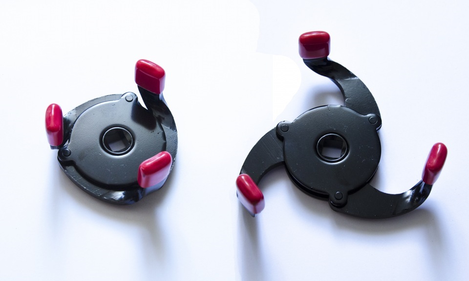

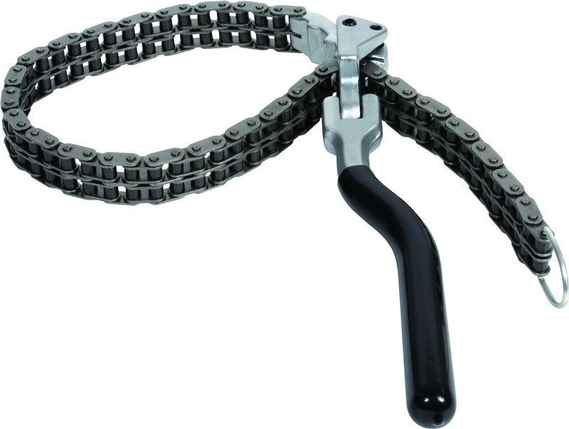

Вместе с моторным маслом всегда меняем фильтр. На 1.6, на 2.0 и 2.4 точно знаю, что фильтры одинаковые. Их у меня уже было куплено два штуки через инет, причём в разных магазинах. Пришли примерно в одно время, упаковки были разные, но я так понял, что из-за разной даты выпуска. Один был январский, другой апрельский. Оставил про запас тот, что посвежее. Фильтр выбрал по отзывам:
Стоит отметить, что сам фильтр не так-то просто открутить. В основном, из-за того, что к нему трудно подобраться, хоть снизу, хоть сверху. Можно взять в руку кусок наждачки, или что-то подобное. Но чтобы значительно облегчить его демонтаж приобретите специальный ключ для снятия масляных фильтров. Говорят, что на моторе 2,4 скрутить фильтр ещё сложнее, так что там такая штука вообще must have. Съёмники бывают универсальные, бывают под конкретный размер.
Можно даже приобрести оригинальный, Сузуковский, съёмник масляного фильтра:
Кроме того, люди знающие рекомендуют менять шайбу под сливной пробкой картера 09168-14015 — 50 руб., а также менять сливные пробки в редукторах 09246-16010 (одинаковая гайка и сливная, и заливная, и сзади, и спереди, и до кучи сливная в МКПП) — 120 руб. А ещё наносят на резьбу графитовую смазку, для плотности и для хорошего отворачивания в следующий раз. Я эти моменты упустил, вычитал только после замены. Прошёл месяц — масло не подтекает, так что спокойно можно менять в следующий раз. Кстати, гайки эти не простые — они намагничены; сделано это для того, чтобы собирать металлическую мелкую пыль и стружку, которые образуются при трении шестерней.

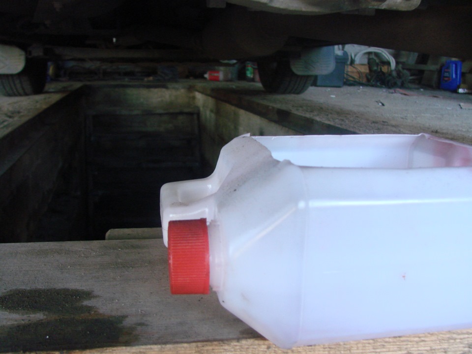

Заезжаем на яму. Перед заменой желательно прогреть двигатель немного, чтобы масло было не такое вязкое и лучше слилось. Находим необходимое место снизу =)
Для меня главной дилеммой было: смогу или не смогу открутить старый фильтр, т.е быть или не быть замене. Дело в том, что я к тому времени уже заказал через инет оригинальный съёмник, но так не хотелось впустую проводить выходные, что я попробовал обойтись без него. Я просто залез под машину попробовать, и тут, как говорится, понеслось =) Я подлазил и левой, и правой, и даже обеими руками, и снизу и сверху, но никак не удавалось толком схватиться за скользкую поверхность фильтра. Вылезать без результата совсем не хотелось, поэтому я воспользовалось запомнившимся из интернета варварским методом, применять который рекомендую только в самой безысходной ситуации.
Пробиваем фильтр насквозь отвёрткой или другим подходящим предметом. Это не так уж и сложно, нужно упереться в фильтр посильнее, сделав небольшую ямку в его стенке для упора, а затем бить по отвёртке второй рукой. Я очень боялся, что и этим способом не смогу открутить и поеду в город с тестем за съёмником. Но метод сработал "на отлично", только пробивать пришлось несколько раз, пока стало возможным докрутить рукой. Большой минус такого способа — из фильтра начало вытекать масло, пачкая детали машины, меня и яму. Даже если предварительно слить масло из мотора, этого не избежать, т.к. в фильтре оно остаётся. Наконец фильтр снят. Обязательно проверьте, не осталось ли на картере уплотнительное кольцо. Теперь можно смело двигаться дальше.
Откручиваем ключом на 17 сливную пробку и оставляем масло сливаться. Мне хватило вполне этой тары, чтобы заняться другим делом на полчасика, пока сливалось масло. Пришлось заняться устранением грязи, которую развёл: протёр всё, что запачкал, а также насухо тряпкой пробку. Заодно убираем в сторону слив, чтобы не опрокинуть, Если купили шайбу-прокладку, меняйте. Закручиваем пробку на место.
