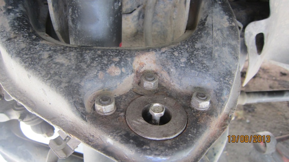

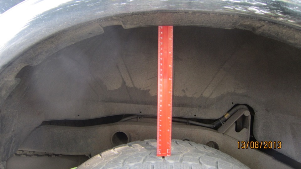

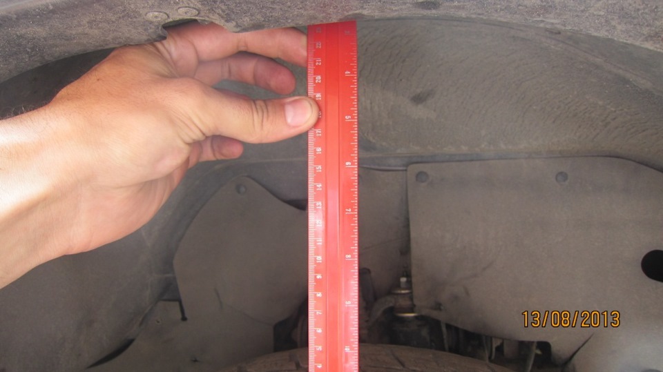

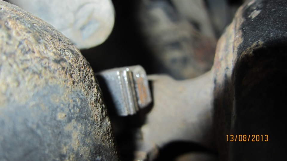

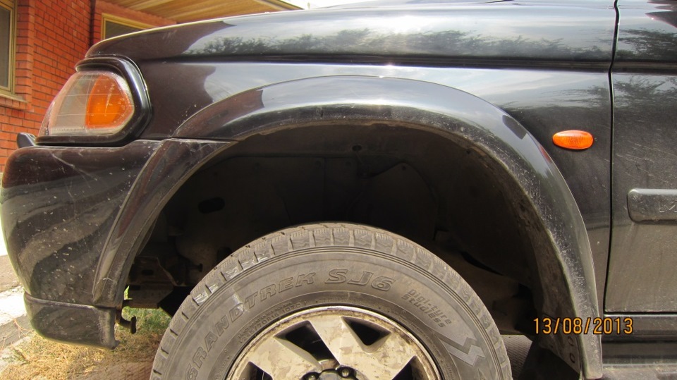

Данная тема уже поднималась и была раскрыта довольно подробно Den-WhiteWolfСледовательно буду краток).Эта идея воплотилась в жизнь после того как была проведена работа над задней подвеской, когда расстояние между колесом и аркой увеличилось больше чем на 10 см. и появилась прямая необходимость в лифте передка. Заказал проставки и болты, развалочные пластины. При установке проблем не было. Данным способом удалось хорошо поднять перед. Хочу подметить что появилась передняя подвеска на Pajero))) то есть пред стал мягче лучше.Развал делается без проблем, при наличии нужных пластин.

У меня сложилось впечатление, что после такой переделки развал уйдет навсегда. У Белого волка этот вопрос как то не освещен. Или с такой подвесой на развал и кастор уже забивают?
По факту так и было.Но были изготовлены развалочные пластины индивидуально для MPS.И данная проблема была решена не успев начаться.Развал был сделан без всякой сложности )
