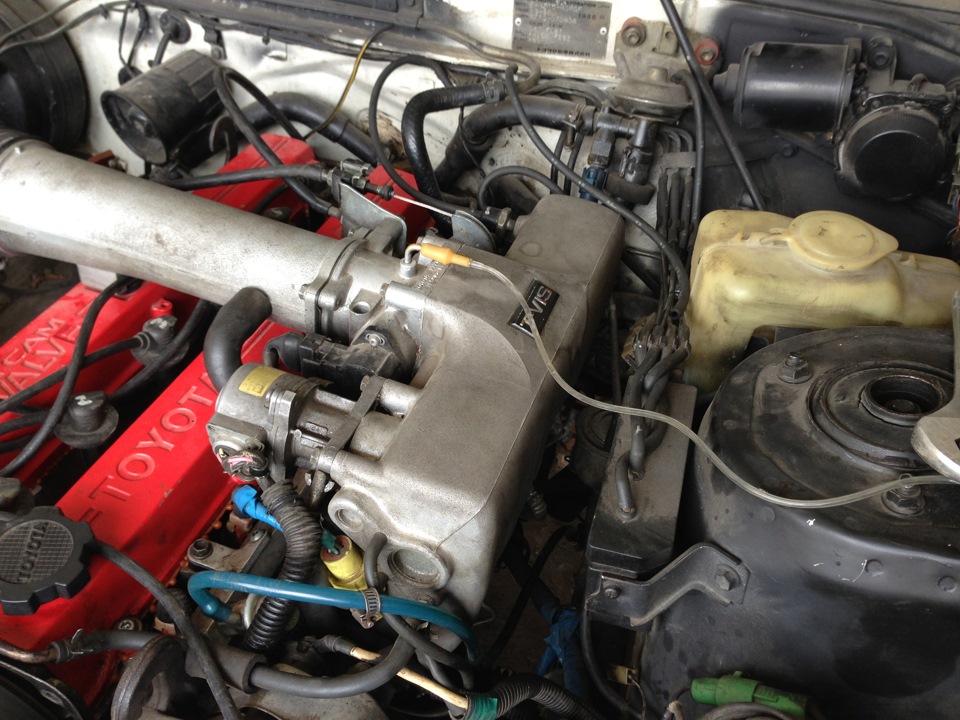

Делал раскоксовку движка:

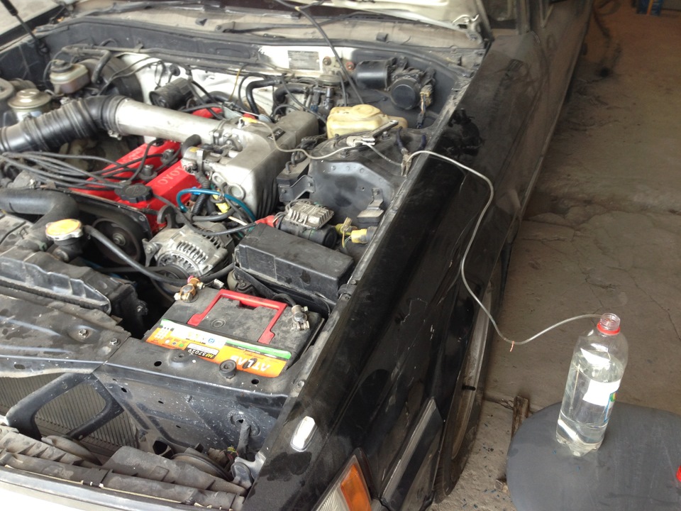

На горячий двигатель в каждый цилиндр налил сольвент 50 гр, после шевеления поршней пришлось подливать ещё 50гр Закрутил старые свечи и оставил на всю ночь.
На утро выкрутил свечи прокрутил стартером, чтоб всю грязь выкинуло. Затем слил старое масло и залил промывку. Машина работала 20 минут, во время работы двигателя была подключена система капельницы с сольвентом к дросельной заслонке (на фото видно), капельница отрегулирована была так — выставил обороты на 2000 и затем в регулировал зажим на капельнице пока обороты упадут до 1000-1200 (педаль лучше зафиксировать чем ни будь). Во время промывки двигателя промывочным маслом производилась еще и раскоксовка колец сольвентом, а так же промывка впускного колектора, головки и ее состовляющих! Всосало примерно 1 литр сольвента. Затем для профилактики слил промывку и залил сново промывочное масло для дальнейшей промывки движка но уже без сольвента. После чего заменил масленный фильтр, залил новое масло и новые свечи зажигания.
Результатом доволен! После долгой зимней стоянки, кольца залегли из за чего двигатель под дымливал синим но не сильно. А теперь работает идеально и компрессия радует по 11.5 во всех горшках.
Понадобилось:
1. сольвент 2 литра
2. капельница
В приложении видео ( прошу не путать черный дым с синим :) из за позорного прямотока на 7000 начинает вылетать не сгоревший бензин)
1. промывка
2. выхлоп
3. работа движка

Классный метод! Завтра иду бате на опеле так прочищать кокс.
ясно, про фильтр учту :)
Нормально так — двиглу дал второе дыхание. Только фильтр маслянный после первой, а лучше сразу пред промывкой новый ставить — так грязь собирать лучше, а перед заливкой нового масла еще один ставить. Я так на EDхе делал только промывал vins-ом (жидкость для очистки топливной системы)
